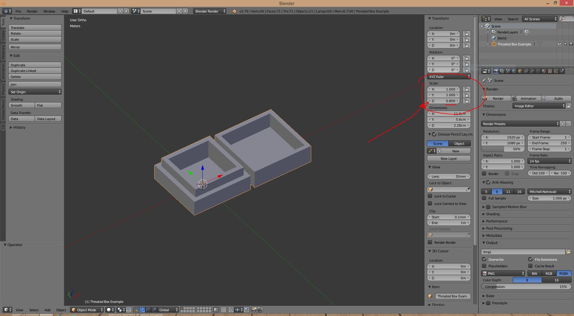

Есть барельеф, не в меру высокий. Хочу его приплюснуть % на 20. Чем сделать? SprutCAM и Solidworks умеют масштабировать только его целиком, по одной оси не умеют.
Оч. не хочется делать это с пом. Steps per по оси Z.

В арткаме будешь импортировать, то сними галку оси Z.

Fusion360 могёт отдельно по осям масштабировать

Blender в помощь, панель открывается хоткеем 'n' :
