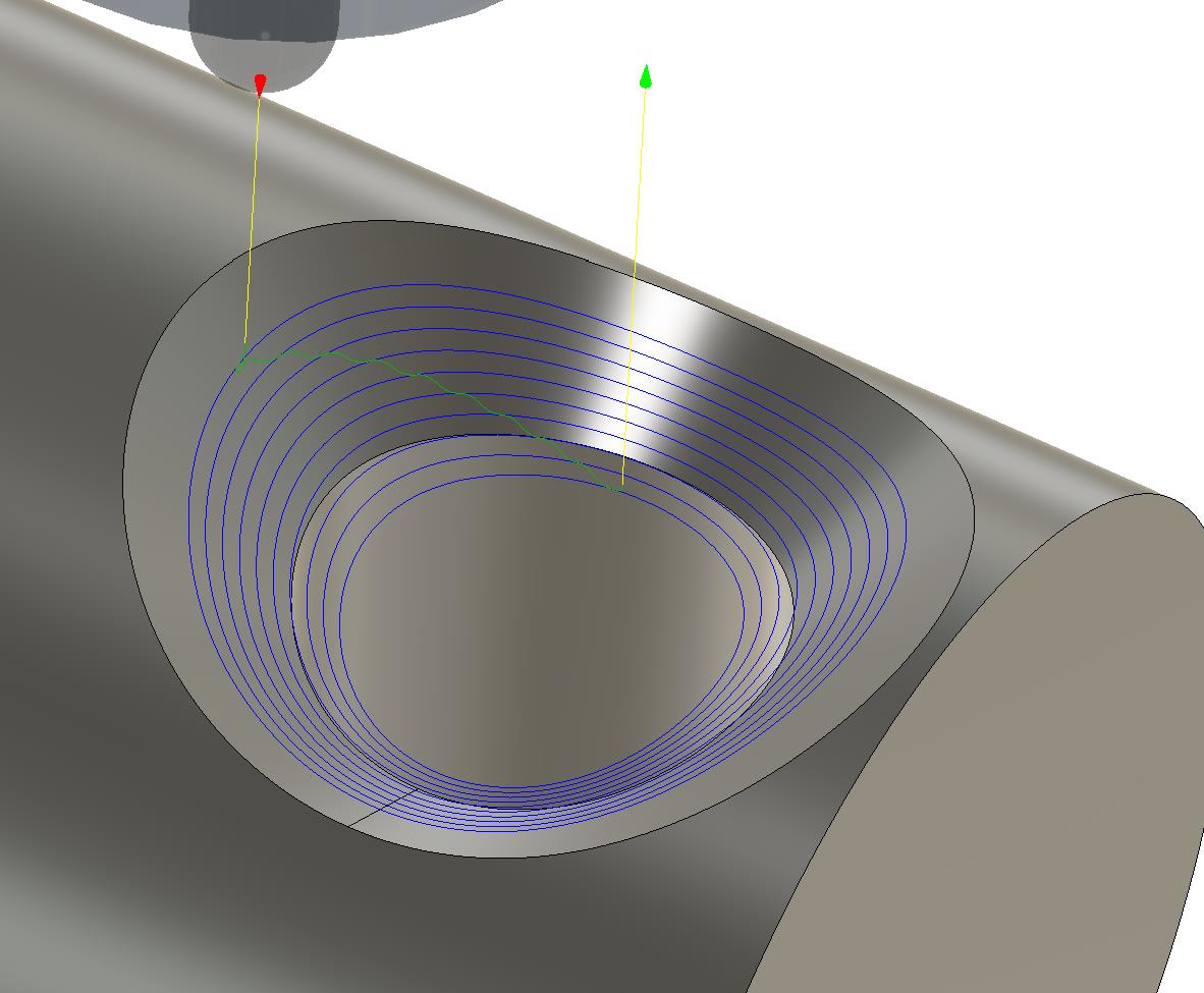

sima8520 писал(а): скаллоп зачем то инструмент подымает
Как раз это понять можно. Из-за цилиндричности внешней поверхности грань фаски имеет разную ширину в некоторых местах. Вот эти широкие места и требуют дополнительного короткого прохода. Не думаю, что другие CAM софты сделают аналог scallopa совсем без "лишних" переездов.

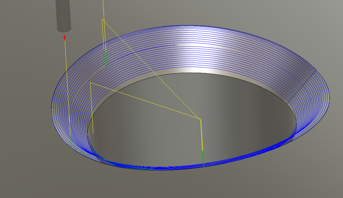

Argon-11 писал(а): и требуют дополнительного короткого прохода.
Ну вот флоу в этом случае может ширину прохода менять

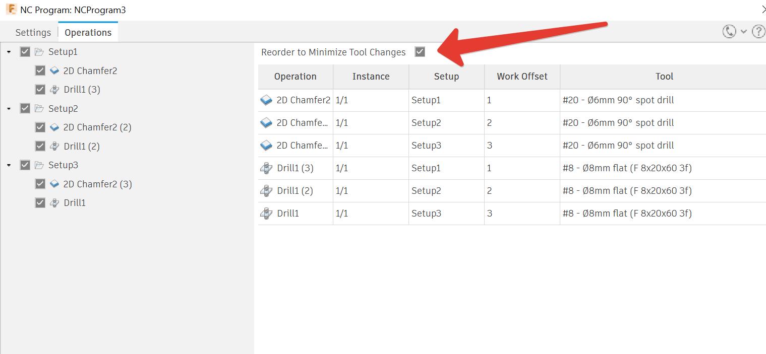

Еще назрел вопрос, мож кто в курсях
Деталь в поворотке, на ней задано 3 нуля в произвольных местах , г54 г55 г56
На каждой стороне несколько инструментов
Каким образом задать обработку для каждого поворота одним инструментом,?
Типа сперва все одним , потом все другим
Перепробовал вроде все варианты выбора, но выдает код на каждую сторону на все инструменты

nik1 писал(а): 10 сен 2021, 15:18 Еще назрел вопрос, мож кто в курсях
делаешь для каждой wcs свой сетап, потом при выводе всех сетапов ставишь галку, и он пересортирует
На скрине видно - слева оригинальный порядок, справа порядок вывода. вроде всё просто...
