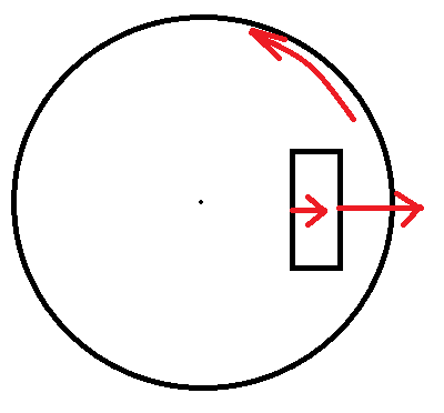

Как вариант - ось вращения в центре карусели. Отливка (или несколько для баланса) в опалубке - по периметру карусели. Смола выжимается ближе к оси, где может быть дренирована.
Т.е. суть идеи: ось находится за пределами изделия.
Сообщения: 3657
Репутация: 899
Argon-11 писал(а): Т.е. суть идеи: ось находится за пределами изделия.
Тогда в той наружной части изделия, что ближе к оси состав будет совсем не такой структуры и плотности, как в наружной части изделия, той что дальше от оси. А если изделие будет еще и сложной П-формы...

xvovanx писал(а): что ближе к оси состав будет совсем не такой структуры и плотности,
Да, о том и речь! С наружной стороны карусели будет более уплотненный состав. Излишки смолы выжмутся ближе к центру.
xvovanx писал(а): А если изделие будет еще и сложной П-формы...
Результат будет зависеть от расположения этой "П" и радиуса карусели.

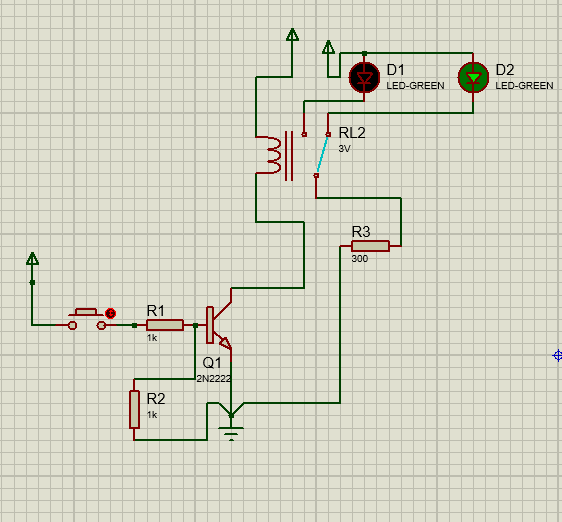

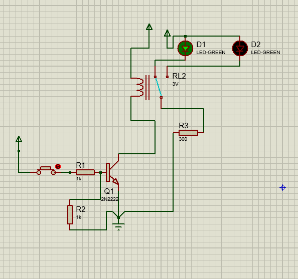

xvovanx писал(а): 18 июл 2021, 15:52 По схеме - база транзистора не может висеть просто в воздухе (даже если транзистор в модели создан как цифровой), висящий не подключенный цифровой вход/база транзистора будет иметь высокий потенциал, то бишь как будто нажата ваша кнопка.
Я с одной стороны благодарен вам за уточнения по картинке в протеусе, но с другой стороны мне кажется что к проблеме они отношения прямого не имеют.
Я понимаю что виртуальному транзистору там, наверное, многовато тока и понимаю на что я стал бы смотреть если бы на эмуляции у меня неожиданно потёк ток между коллектором и эмиттером, но поскольку этого не происходит - зачем? Это не приблизит меня к пониманию проблемы.
Проблема в том что на симуляции даже с висящий в воздухе базой у меня диод D1 не светится и реле, соответственно, не щёлкает ложно
1.1.png (836 просмотров) <a class='original' href='./download/file.php?id=196725&sid=1f6844f61bb61fef54584808f3737fb5&mode=view' target=_blank>Загрузить оригинал (12.66 КБ)</a>
1.2.png (836 просмотров) <a class='original' href='./download/file.php?id=196726&sid=1f6844f61bb61fef54584808f3737fb5&mode=view' target=_blank>Загрузить оригинал (22.45 КБ)</a>
а в реальном мире у меня реле подлюченное именно так и светится и щелкает когда аларм неактивен, т.е. фактически всегда горит D1.
Посему я не совсем понимаю что именно вы предложили инвертировать с помощью реле или оптрона. Вы сказали посмотреть на типовые схемы как инвертировать сигнал с открытого коллектора, я посмотрел, ну ясно-понятно но я не понял в чём задумка.

tsipa740 писал(а): а в реальном мире у меня реле подлюченное именно так и светится и щелкает когда аларм неактивен, т.е. фактически всегда горит D1.
А вы от драйвера ожидаете чего-то другого??? Разъяснял же, не читаете :pssdoff:
tsipa740 писал(а): В мануале(http://sah.rs/media/sah/techdocs/hb860h_manual.pdf) обещан открытый коллектор:
Alarm Signal: OC output signal, active when one of the following protection is activated: over-voltage, over
current and position following error. This port can sink or source 20mA current at 24V. In default, the
resistance between ALM+ and ALM- is low impedance in normal operation
and become high when HBS86
goes into error. The active level of alarm signal is software configurable. See Hybrid servo software
operational manual for more detail.
xvovanx писал(а): в описании драйвера - при нормальном состоянии транзистор с ОК открыт, т.е. вывод +Аларм (с подтяжкой) будет посажен на ноль.
xvovanx писал(а): При нормальной работе на драйвере на ноге +Аларм будет ноль, при аварии - +24В.
При нормальном состоянии драйвера (без ошибки! аларм неактивен!) ваше реле включится (транзистор открыт)!!! Что у вас и происходит :roll:
П.С. уж извините, но толочь воду в ступе объяснять по пять раз одно и тоже нет больше сил... :yawn:

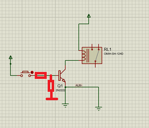

tsipa740 писал(а): реальном мире у меня реле подлюченное именно так и светится и щелкает когда аларм неактивен
@xvovanx показал - же, что по мануалу при выключенном аларме транзистор открыт и подключенное к + реле будет включено. Как аларм придет, сразу и отпустит.
Если контакты реле поменять местами - будет работать, но мргут быть нюансы.
Пока драйвер не готов - висит аларм. При включении питания нужно дождаться готовности.

xvovanx писал(а): 19 июл 2021, 13:57 П.С. уж извините, но толочь воду в ступе объяснять по пять раз одно и тоже нет больше сил... :yawn:
calabr писал(а): @xvovanx показал - же, что по мануалу при выключенном аларме транзистор открыт и подключенное к + реле будет включено. Как аларм придет, сразу и отпустит.
Я понял на этот раз. Если это действительно так то, пожалуй, я опечален собою, темболее что поведение драйвера меняется софтово через протюнер.
Значительная часть непонимания из-за терминологии - "открытый транзистор" я читал как "открытый ключ" который, ну, открыт, т.е. имеет очень высокое сопротивление, и это предположение делало остальную часть текста лищённой смысла. Сейчас не имею возможность проверить это, но на всякий случай заранее прошу прощения - затупил. Ну и мне _кажется_ что я проверял состояние реле в включённом состоянии аларма и оно было включено и при аларме и без него.

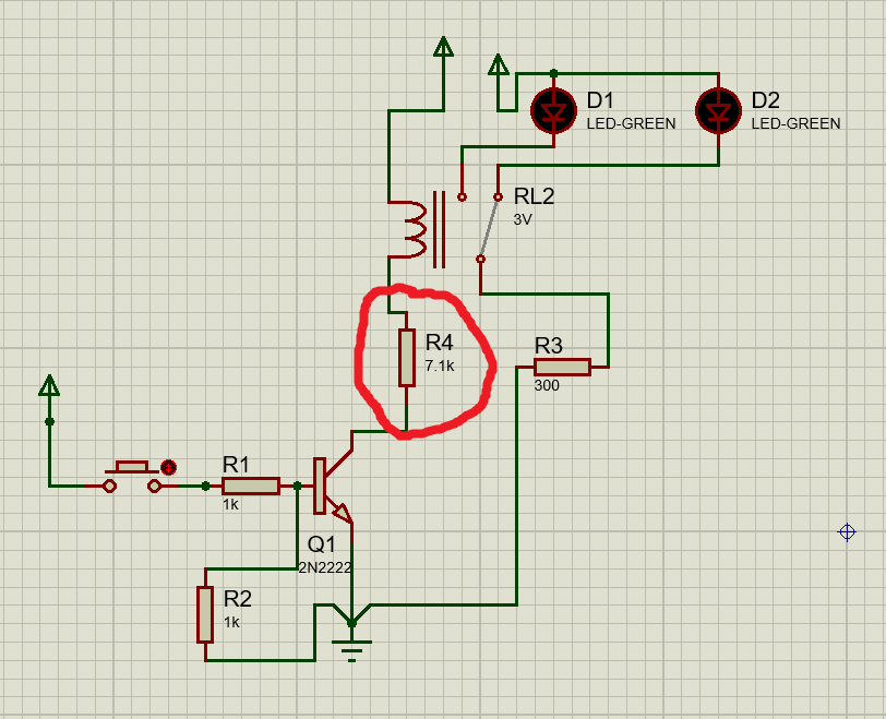

tsipa740 писал(а): 19 июл 2021, 18:59 Ну и мне _кажется_ что я проверял состояние реле в включённом состоянии аларма и оно было включено и при аларме и без него.
Ну собственно так оно и есть, это первое что я проверил ещё до того как в документацию вчитываться - какое там дефолтное состояние. Сейчас проверил и реле горит и при включённом аларме и при выключенном - что собственно и было изначальной проблемой и с реле и с встроенной оптопарой в контроллер.
Более того
tsipa740 писал(а): Экспериментальным путём я выяснил что если добавить токоограничивающий резистор в 7.7ком то это будет граница чувствительности когда внутренняя оптопара контроллера срабатывает на аларма драйвера.
На неактивный сигнал аларма драйвера эта граница в районе 6.6ком.
Я добавил токоограничивающий резистор в 7.1ком и получил желаемое поведение - на низкий сигнал оно уже не срабатывает вхолостую, а на высокий уже срабатывает.
Т.е. если в реальном мире собрать вот так (ну вместо реле встроенная оптопара контроллера, под реле наверное надо будет другие резисторы):
1.3.png (669 просмотров) <a class='original' href='./download/file.php?id=196744&sid=1f6844f61bb61fef54584808f3737fb5&mode=view' target=_blank>Загрузить оригинал (40.24 КБ)</a>
то всё начинает работать как и должно - реле не включается когда аларм не горит и включается когда аларм горит.

В опытах с драйвером советую "крайне осторожно подключать" реле напрямую к Аларм выводам
resistance between ALM+ and ALM- is low impedance in normal operation and become high when HBS86
Обычные механические реле имеют гораздо большие токи управления чем 20мА. Можно использовать герконовые реле, либо другие слаботочные, чтоб в железе не получилось
tsipa740 писал(а): проверил и реле горит и при включённом аларме и при выключенном
из-за пробитого транзистора выводов Аларм от многократного превышенного тока.
