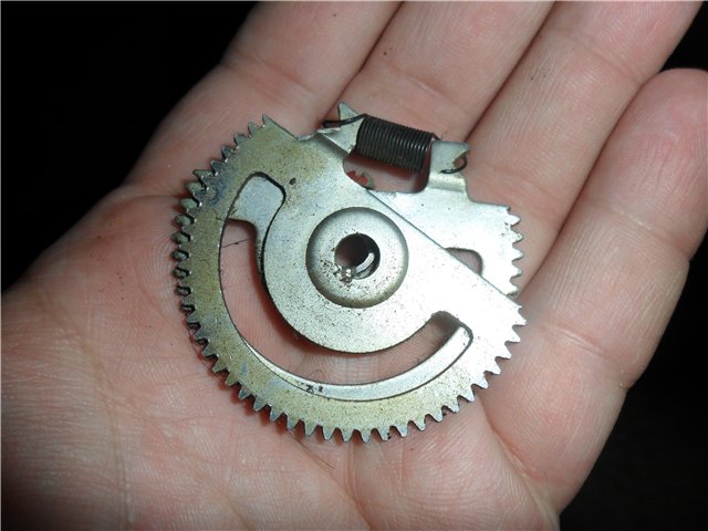

Хочу сделать небольшую поворотную ось для изучения 4-х осеой обработки. Сначала планировал сделать ременную передачу 1:4, но наткнулся на конструкцию безлюфтовой шестерни. Кто что думает насчет применения такой конструкции в поворотке? В двигателях Toyota S серии такая стоит на распредвале :) Хочется редукцию 1:9 для целого значения шагов. Шестерни планирую вырезать из текстолита. Одну неподвижно закрепить на валу, а вторую свободно. Внутри установить пружинки на сжатие как на последнем фото. Предполагаю что усилие пружин должно превышать усилие реза и будет повышенный износ зубьев. Но если подобрать материалы, форму зуба и усилие должно получиться? В двигателях же ставили эбонитовые шестерни.

червяк планируется?

Пока обычная цилиндрическая зубчатая передача с внешним зацеплением :-)

Как бы работать будет, но я бы не заморачивался (для изучения хватит и ременной, в габаритах выигрыш сомнителен ) , а так, сколько смотрел ставят или волновой, или червячный редуктор. На счёт выработки - ты ж не планируешь крутить 1000-3000 оборотов , думаю и просто (без компенсатора) шестерня прилично поработает , на форуме кто-то делал на обыкновеной

На первое время можно и две обычные прямозубые прикупить. Разного диаметра и модулем поменьше. Если, канеш, космической точности не требуется (:

Люди на 3д принтере печатают. Почему бы не попробовать из текстолита или капролона вырезать?
Автор ролика поделился моделью редуктора. Но он под nema 17 шаговик. Под 23 нужно заново разрабатывать.

В видео автор подробно рассказывает как устранить люфт. В том числе говорит о необходимости печати нескольких деталей с разным припуском для подгонки. Если он делает это на принтере, что мешает сделать то же на фрезере, применив капролон, фторопласт, текстолит и т.д.? Как альтернатива ременной или зубчатой передачи для обработки мягких материалов и обучения имеет право на существование? Меня больше интересует проблема равномерности вращения выходного вала. Видел на некоторых видео и читал что бывают с этим проблемы у подобного рода редукторов, в том числе и у волновых.
