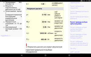

Далее, зная силу шагаем сюда (калькулятор расчета привода на базе ШВП
http://www.servotechnica.spb.ru/calcula ... screw.html
и сюда (калькулятор расчета привода на базе зубчатой рейки)
http://www.servotechnica.spb.ru/calculation/rack.html
там забиваем параметры и получаем результат, серва с какими характеристиками нам нужна.

По рассчетам получилось 685 Вт и 2650 об/мин. Теперь вопрос такой: - по У будет два двигателя- их мощность просто складывается или есть нюансы? Двух движков по 400 Вт и 3000 об/мин хватит?
Screenshot_20180405-090824.png (3024 просмотра) <a class='original' href='./download/file.php?id=136438&mode=view' target=_blank>Загрузить оригинал (368.31 КБ)</a>
