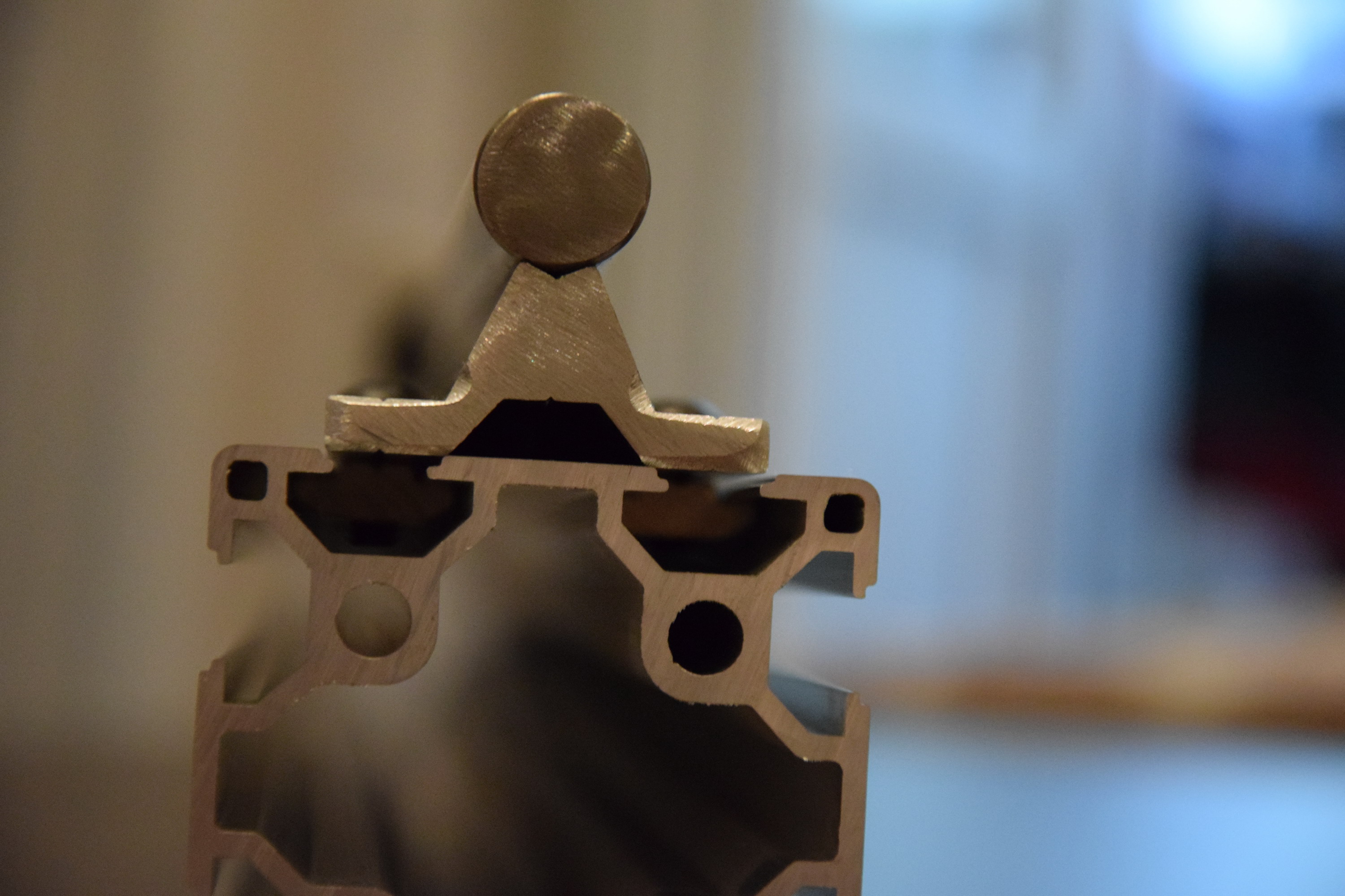

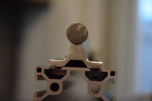

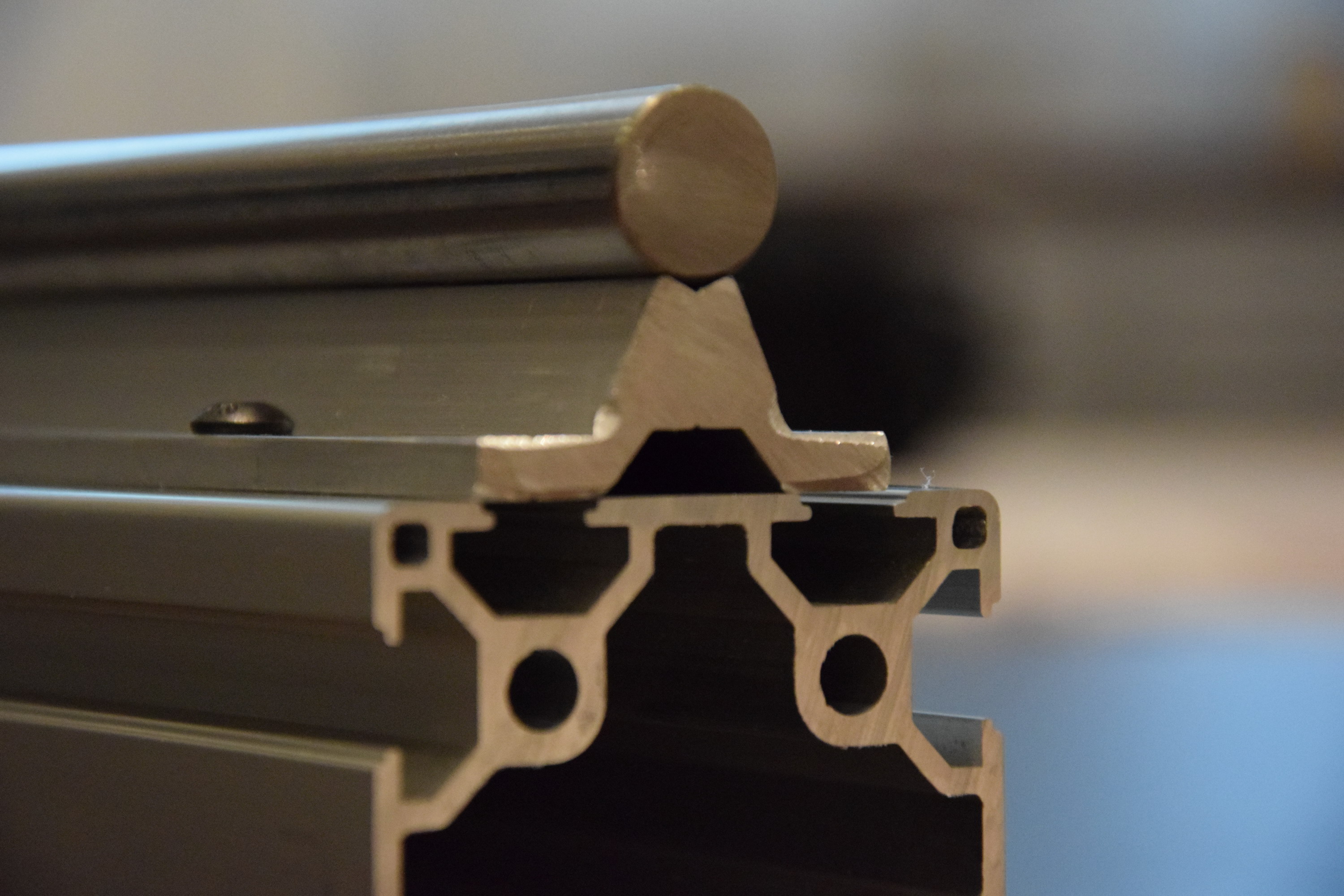

Установка рельс SBR16 на профиль 6060
Сообщение mr.siarhei »
Есть вопрос. Люди говорили, что эти рельсы ставятся на этот профиль без проблем, однако у меня появились сомнения. На фото все понятно. Скрутил, вроде сидит и не шевелится но как-то не очень. Вот думаю под рельсы положить алюминиевую полосу шириной 50мм. и толщиной 2мм. Что скажете? или оставить как есть и не волноваться по этому поводу?

Сообщения: 4509
Re: Установка рельс SBR16 на профиль 6060
Положить
Сообщение Q-starь »
Чёт как то не кашерно, видно же что не совпадает
