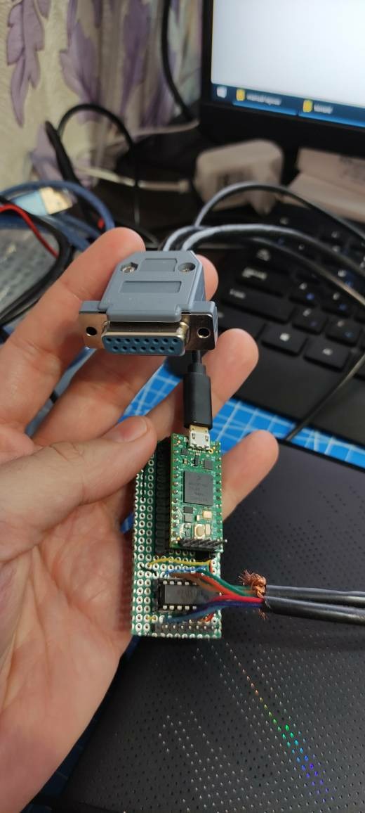

Да есть, за основу взял это: https://github.com/opengalvo/OPAL/
вот так выглядит контроллер
IMG_20230402_220015.jpg (3200 просмотров) <a class='original' href='./download/file.php?id=207353&sid=06afd2fbacd56d512623290bed9c20b3&mode=view' target=_blank>Загрузить оригинал (81.99 КБ)</a>
работает на основе G и M команд, вот небольшой пример первых попыток управления.
https://disk.yandex.ru/d/VsaNPdO2Gj0qow
Развертка работает по 4 проводам (далее по rs485 в голову идет уже 8 проводов)
Вот пример генерируемого сигнала:
0-стандарный режим сигнал покоя.png (3200 просмотров) <a class='original' href='./download/file.php?id=207354&sid=06afd2fbacd56d512623290bed9c20b3&mode=view' target=_blank>Загрузить оригинал (257.7 КБ)</a>
движение по прямой.png (3200 просмотров) <a class='original' href='./download/file.php?id=207355&sid=06afd2fbacd56d512623290bed9c20b3&mode=view' target=_blank>Загрузить оригинал (17.76 КБ)</a>
используемый протокол XY2_100 подразумевает что на всем протяжении времени, даже если не нужно шевелить зеркалами, необходимо генерировать сигнал clock с постоянной частотой 2 МГц (первый контакт), каналом SYNC, сообщать где начало нового пакета данных (второй контакт), и на каждое зеркало X и Y по отдельному контакту, на которых генерируется пакет из 20-ти бит.
