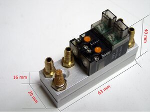

Пневматика...
__
P1010018.JPG (3056 просмотров) <a class='original' href='./download/file.php?id=205363&sid=2fc64604013e66988d20bd8ef54dc125&mode=view' target=_blank>Загрузить оригинал (651.26 КБ)</a>

Пневматика ...
__
P1010021.JPG (2858 просмотров) <a class='original' href='./download/file.php?id=205457&sid=2fc64604013e66988d20bd8ef54dc125&mode=view' target=_blank>Загрузить оригинал (732.83 КБ)</a>
P1010018.JPG (2858 просмотров) <a class='original' href='./download/file.php?id=205458&sid=2fc64604013e66988d20bd8ef54dc125&mode=view' target=_blank>Загрузить оригинал (567.03 КБ)</a>
