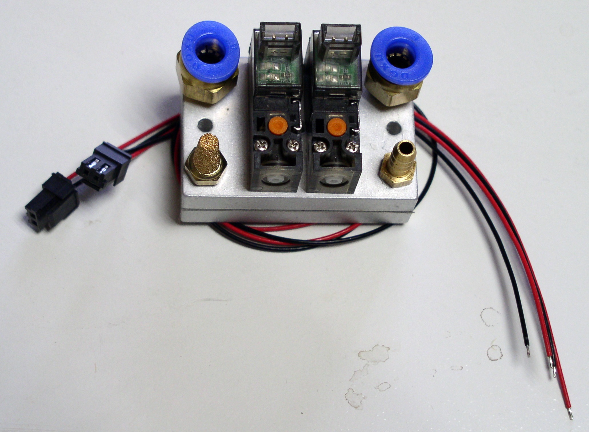

Re: vbesmens СМД установщик
Сообщение titanik71 »
Пневматика...
__
P1010018.JPG (3057 просмотров) <a class='original' href='./download/file.php?id=205363&sid=7c7ada605dfe0df3a1faaa639f409d30&mode=view' target=_blank>Загрузить оригинал (651.26 КБ)</a>
aliexpress Machine parts
