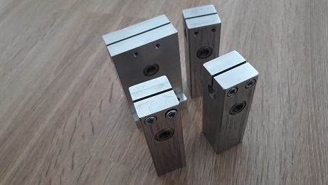

Ось Z Е0Е1 (пластина, направляющие для моторов сами моторы , кронштейн держатель мотора , коромысло с роликами) купил с алиэкспресс
голова.jpg (13225 просмотров) <a class='original' href='./download/file.php?id=192611&mode=view' target=_blank>Загрузить оригинал (80.87 КБ)</a>
Ось Е0Е1 используется шаговый двигатель с полым валом.
В место станины использовал алюминиевую плиту толщиной 12мм .
4.jpg (13225 просмотров) <a class='original' href='./download/file.php?id=192615&mode=view' target=_blank>Загрузить оригинал (41.59 КБ)</a>

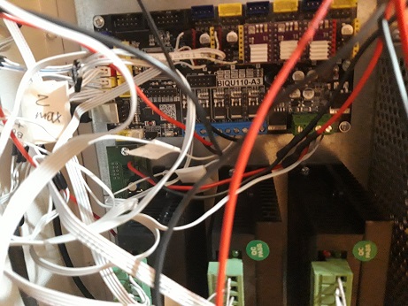

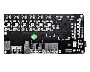

ЭЛЕКТРИЧЕСКАЯ ЧАСТЬ.
Дабы увязать механическую часть с компом, сначала решил использовать комплект для 3D-принтера с ЧПУ для Arduino Mega 2560 R3 + контроллер RAMPS 1,4 + ЖК-дисплей 12864 + 6 концевых выключателей + 5 шаговых драйверов A4988. Взвесив все за и против сразу отказался от этого комплекта. Причина проста наличие большого количества разъемов и отсутствие 6 разъема для двигателя . Дополнительно пришлось городить плату управления исполнительными устройствами и шестой разъем для шагового двигателя. На алиэкспрессе наткнулся на вот такую плату.
контр.jpg (12992 просмотра) <a class='original' href='./download/file.php?id=192774&mode=view' target=_blank>Загрузить оригинал (143.38 КБ)</a>
отличается от RAMPS 1,4 да не чем. На борту все тот же Mega 2560 и все расположено на одной плате . + 6 разъемов для шагового двигателя возможность установки драйверов под них. Наличие силовых ключей под исполнительные элементы.
контр2.jpg (12992 просмотра) <a class='original' href='./download/file.php?id=192776&mode=view' target=_blank>Загрузить оригинал (145.78 КБ)</a>
В качестве управление осями ХУ Снятие защитной пленки применил контроллер DM542 3шт.
дра2.jpg (12992 просмотра) <a class='original' href='./download/file.php?id=192777&mode=view' target=_blank>Загрузить оригинал (92.1 КБ)</a>
ОсьZ вращение головок Е0Е1 остановился на DRV8825
драйвер.jpg (12992 просмотра) <a class='original' href='./download/file.php?id=192775&mode=view' target=_blank>Загрузить оригинал (80.92 КБ)</a>

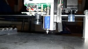

Предварительная сборка установщика.
Собрал все на несущую алюминиевую плиту. Для удобства монтажа электроники установил плиту на монтажный ящик ЩМП-2.
Общая масса получилась приличная, примерно килограмм двадцать-тридцать, не взвешивал .
33.jpg (12862 просмотра) <a class='original' href='./download/file.php?id=192903&mode=view' target=_blank>Загрузить оригинал (141.46 КБ)</a>
На монтажной панели разместил всю электронику.
33333.jpg (12862 просмотра) <a class='original' href='./download/file.php?id=192905&mode=view' target=_blank>Загрузить оригинал (99.87 КБ)</a>
ОсьZ получила такой вид. Клапан движения ленты поставил на переходную панель.
3334.jpg (12862 просмотра) <a class='original' href='./download/file.php?id=192904&mode=view' target=_blank>Загрузить оригинал (60.61 КБ)</a>
