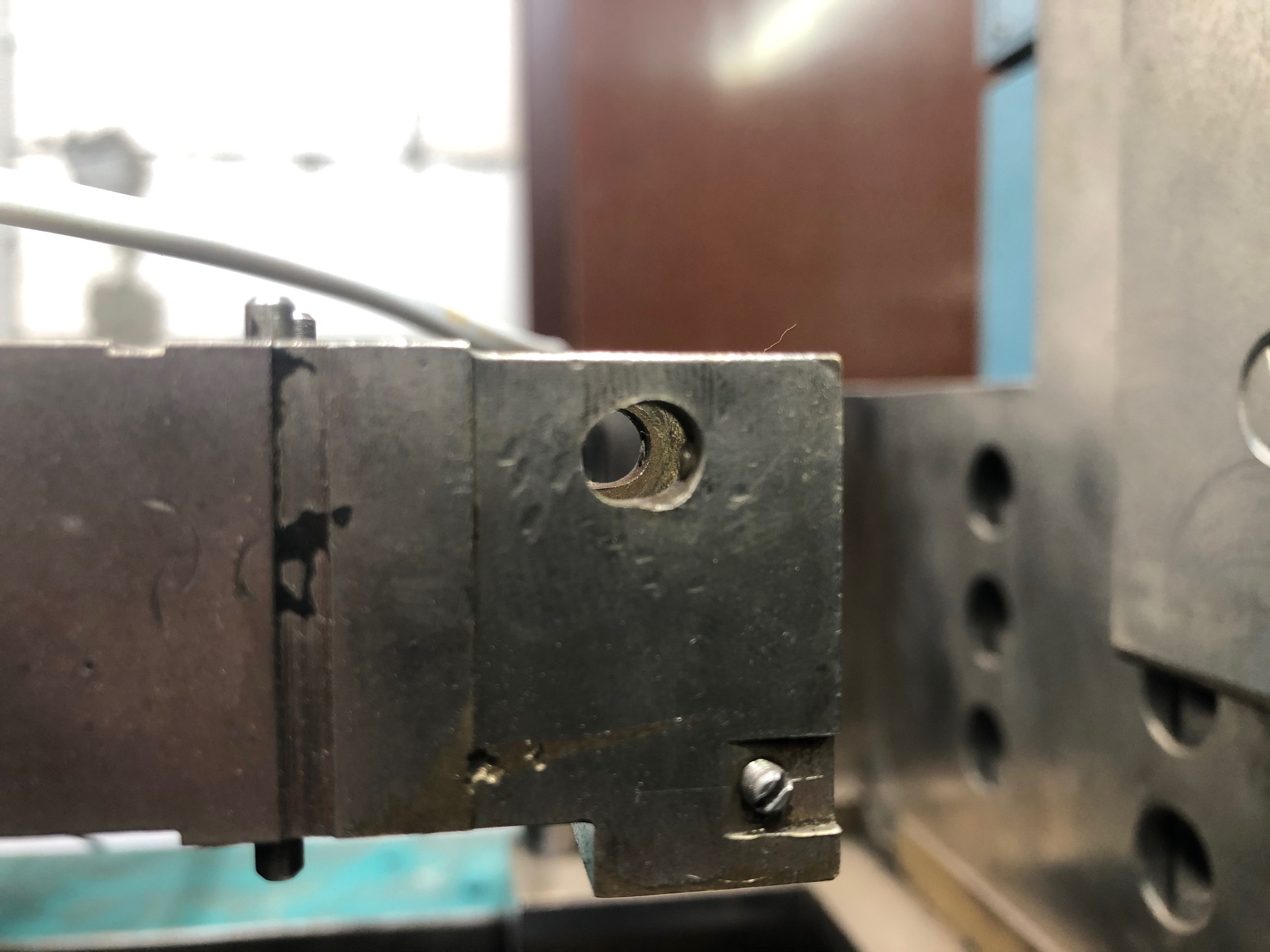

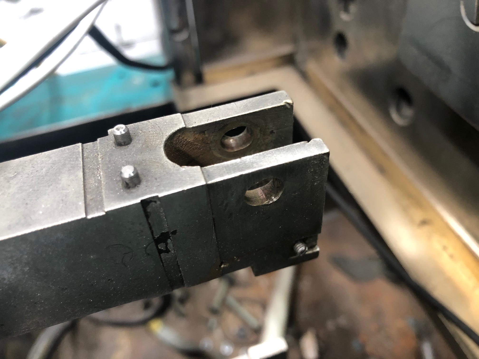

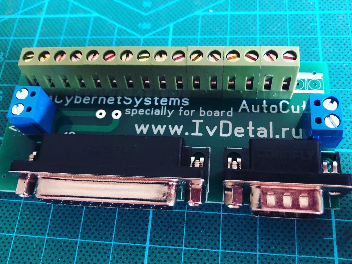

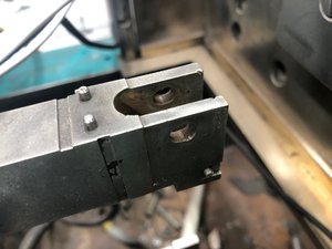

Потихоньку начал подбираться к самому станку...
Хочу сделать новый механизм перемотки проволоки, но это что то пока не сильно волнует.
А вот что делать с медными роликами через которые проходит проволока? Один ролик вообще отсутствует, два других сильно расшатаны. Отверстие под ось ролика разбито (см. фото).
Наверное можно все восстановить, завтулив и расточив отверстие, изготовить новую оську и сам ролик. Но может есть что то готовое, слышал про какие то керамические направляющие или что то подобное?

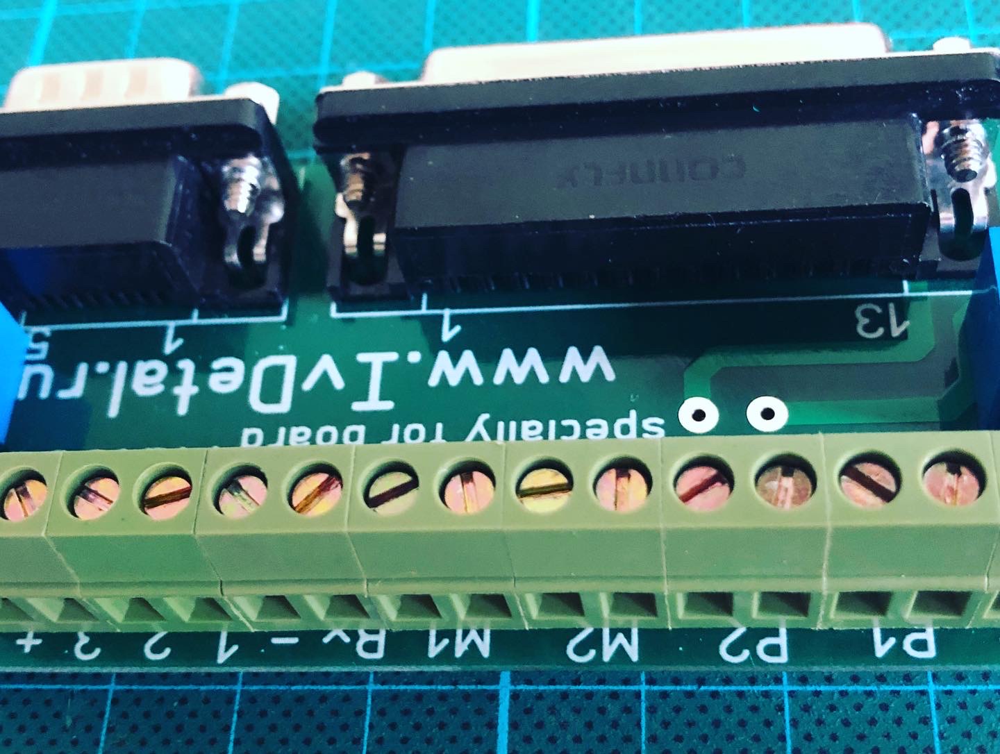

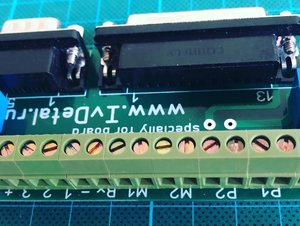

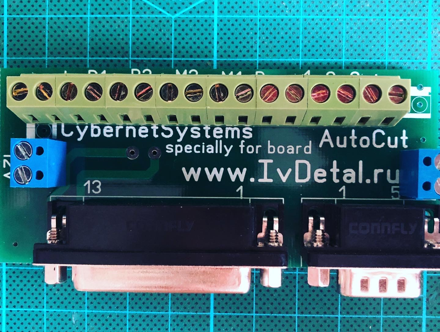

Сделали новую клемную плату расширения заводского качества (5766 просмотров) <a class='original' href='./download/file.php?id=184339&sid=6df626ee8dfd3e93b7bc44ff89e458d4&mode=view' target=_blank>Загрузить оригинал (260.89 КБ)</a>
image1.jpeg (5766 просмотров) <a class='original' href='./download/file.php?id=184340&sid=6df626ee8dfd3e93b7bc44ff89e458d4&mode=view' target=_blank>Загрузить оригинал (363.42 КБ)</a>
image2.jpeg (5766 просмотров) <a class='original' href='./download/file.php?id=184341&sid=6df626ee8dfd3e93b7bc44ff89e458d4&mode=view' target=_blank>Загрузить оригинал (339.31 КБ)</a>

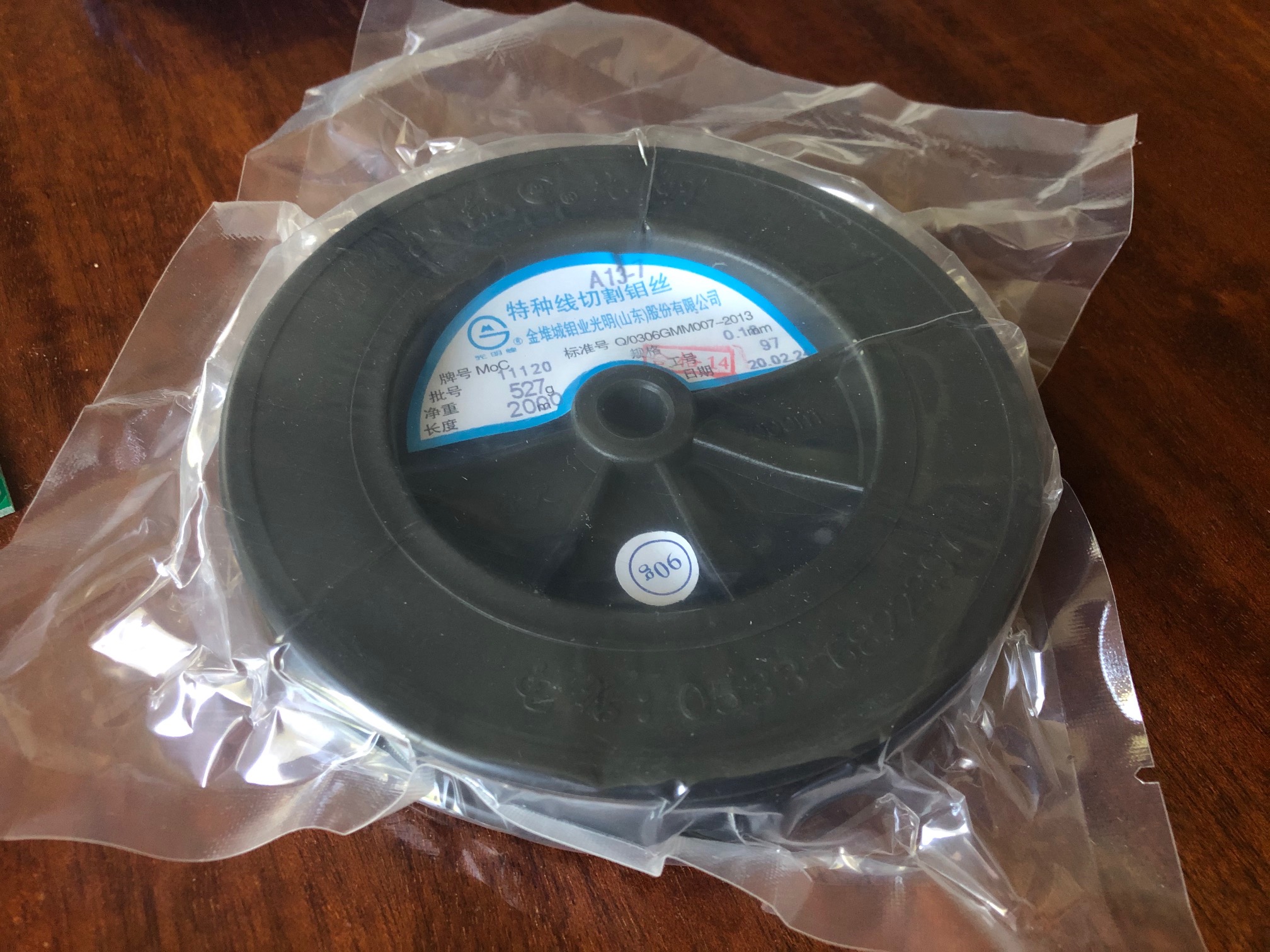

молибденовая проволока 0,18: за ее выбор сильно не ругайте, она в основном для экспериментов (5766 просмотров) <a class='original' href='./download/file.php?id=184342&sid=6df626ee8dfd3e93b7bc44ff89e458d4&mode=view' target=_blank>Загрузить оригинал (664.93 КБ)</a>

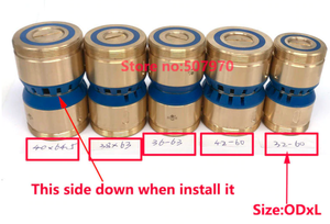

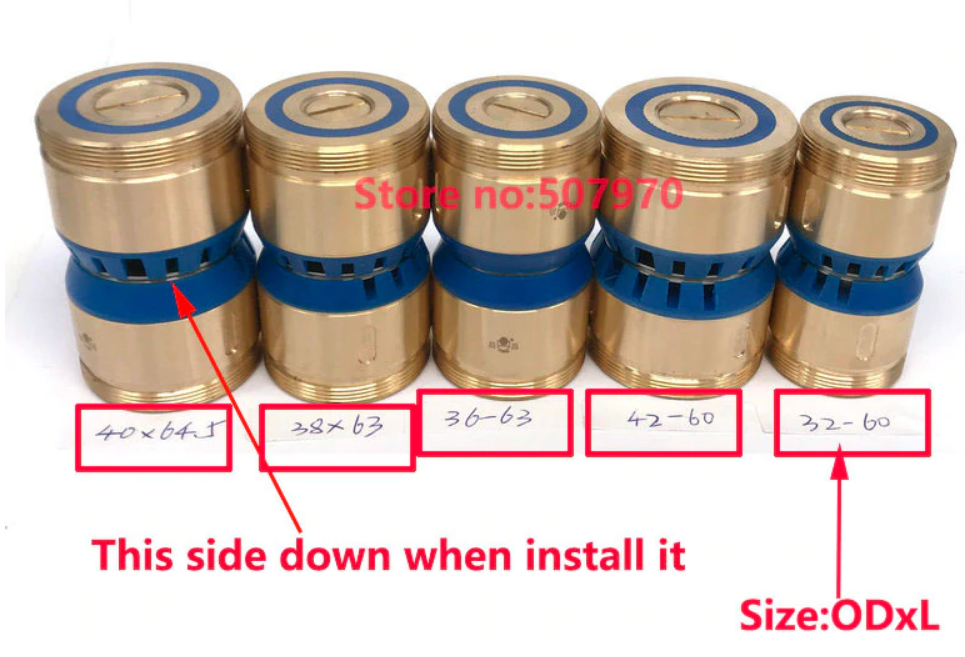

Ролики https://aliexpress.ru/item/32261346536. ... web201603_
Ролики в сборе с подшипниками и изоляторами https://aliexpress.ru/item/33041426856. ... 1588792754
Токосъемники https://aliexpress.ru/item/32866497959. ... web201603_
Барабан для намотки проволоки https://aliexpress.ru/item/400103736027 ... web201603_

CybSys писал(а):Как я понимаю, родные ролики установлены на медных оськах без всяких подшипников?
Нет там меди. Внутри 4 шт подшипника, по 2шт на сторону. Сам ролик из хромированной закалено стали. Шлифован. Покупали ролики из сапфира. Здесь частично видна конструкция
02.png (5625 просмотров) <a class='original' href='./download/file.php?id=184368&sid=6df626ee8dfd3e93b7bc44ff89e458d4&mode=view' target=_blank>Загрузить оригинал (1.01 МБ)</a>
Конструкция сделана так, что ролик изолирован от основания. На этой фотке видны синие "вставки" изоляторы из пластика.
01.png (5625 просмотров) <a class='original' href='./download/file.php?id=184367&sid=6df626ee8dfd3e93b7bc44ff89e458d4&mode=view' target=_blank>Загрузить оригинал (581.83 КБ)</a>
