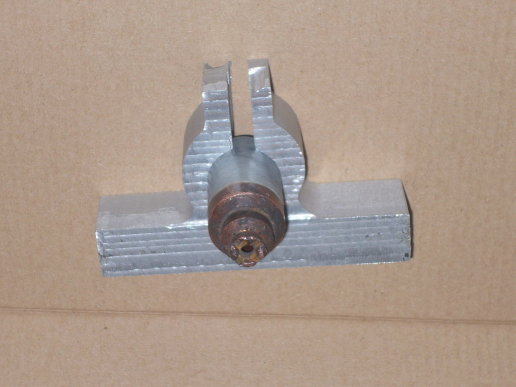

№1 Плазма ЧПУ МТР (машина термической резки)
Мой самый первый станочек - плазма. Сделал примерно 4 года назад. Станок задумывался переносным, чтобы можно было ставить его на лист металла.

Все кишки ЧПУ затолкал в комп
Фрезеровка Ал крепежа для Хипера (40912 просмотров) <a class='original' href='./download/file.php?id=1672&sid=a4fcf3f142280cf975e596044e237e90&mode=view' target=_blank>Загрузить оригинал (215.35 КБ)</a>

часть плазматрона (40912 просмотров) <a class='original' href='./download/file.php?id=1674&sid=a4fcf3f142280cf975e596044e237e90&mode=view' target=_blank>Загрузить оригинал (144.88 КБ)</a>
часть плазматрона

aftaev писал(а):Фрезеровка Ал крепежа для Хипера
Ого, а что такая станина и направляющие нормально фрезеровку металла держат?

Nick писал(а):Ого, а что такая станина и направляющие нормально фрезеровку металла держат?
Там нарпавлющие цилиндрические, провисают. жескости нет. А Ал фрезеровать можно. Если это можно назвать фрезеровкой. Обороты 6000, подача по сюсють и поливать водой чтоб стружку вымывать. Это не фрезеровка, а грызня.

Нифига. Там повортоный столик, удобно делить. А суть такая что нужно изготовить образец шестеренки из дерева, выдавить в земле с помощью нее форму, а потом залить Ал. Сразу видно не литейщик Ала.
Плавим Ал (40886 просмотров) <a class='original' href='./download/file.php?id=1691&sid=a4fcf3f142280cf975e596044e237e90&mode=view' target=_blank>Загрузить оригинал (222.89 КБ)</a>
Плавим Ал
Отливаем заготовку, потом фрезеруем как ДСП и получаем шестеренки которые крутит серва оси:
P1050848_1024x768.jpg (40886 просмотров) <a class='original' href='./download/file.php?id=1692&sid=a4fcf3f142280cf975e596044e237e90&mode=view' target=_blank>Загрузить оригинал (231.75 КБ)</a>
Воть!!!

aftaev писал(а):Отливаем заготовку, потом фрезеруем как ДСП и получаем шестеренки которые крутит серва оси:
А почему бы сразу болванку не фрезернуть? Станок то должен это позволять!

Nick писал(а):А почему бы сразу болванку не фрезернуть? Станок то должен это позволять!
А чтоб болванку отлить нужна примерная форма. Вот из ДСП делаем примерную форму чуть больше чем шестренка вдавливаем в глинянопесчаную смесь (земля у литейщиков называется) и льем туды Ал = болванка.
Потом из болванки ДСП сделал примерную шестеренку, обжал ее ремнем и смотрел как сидит ремень. Так методом тыка пришел к нужному диаметру. Nick фрезеровать ДСП это писк научного прогресса или метод научного тыка :)
Для крепелния лазера на станке основу сдела из ДСП на томже фрезере :) Из ДСП сдеал основу так как лазер питается 25000в. Сделай основу из Ала бужет прочнее, но чуть стукнул кокнул трубку и пробой 25000В возможен.
Nick ты еще не видел что я на станке делаю. Я могу трубу зажать в тиски, в шпиндель шлиф диск (Луга образив) включаю подачу и он пилит сам :)
На станке ЧПУ2 все что отлито из Ала лил в выжигаемую форму. Берется пенопласт, фрезеруется на 6Т80Ш, обмазывается мазюкой, сушится и заливается Ал.
