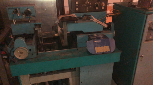

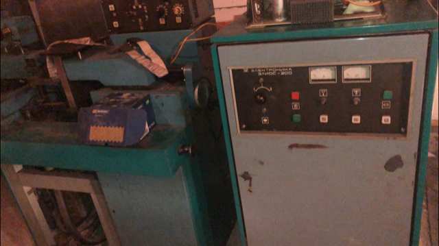

А у меня вот такой А207 станок и генератор:
ПС. наверное стоит создать свою тему про восстановление и модернизацию этого станка?
