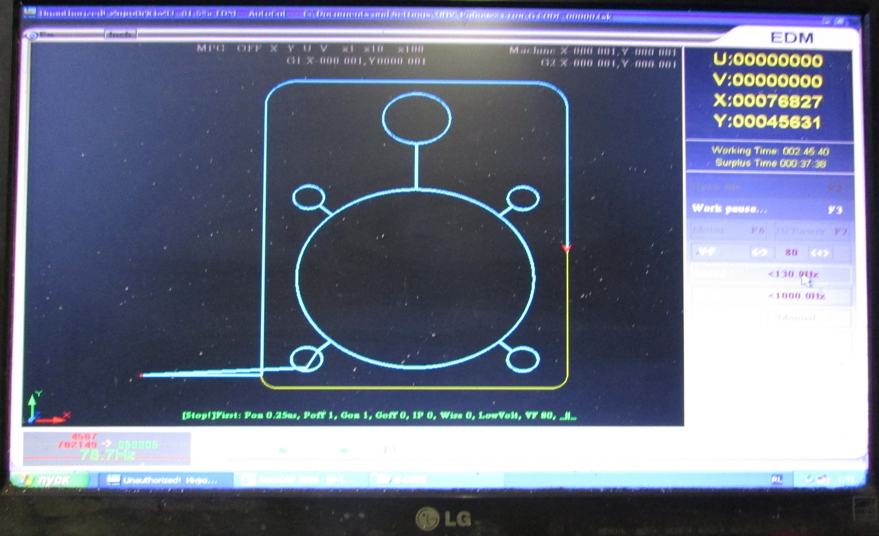

Несколько месяцев назад купили 3е642. Бывают задачи требующие автоматизации. Сейчас нужно шлифовать кучку втулок. Нужно чтобы станок обдирал, останавливался, ждал оператора, потом делались чистовые проходы. Сложность в том что шлифуется напыление определенного материала и камень по разному изнашивается. Потому требуется измерение во время шлифовки.
На эрозии режем нужные крепления и зубастые шкивы

Пока усе, детальки ночь резаться будут на проволоке для продолжения :roll:
