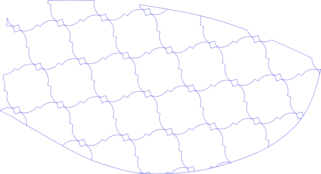

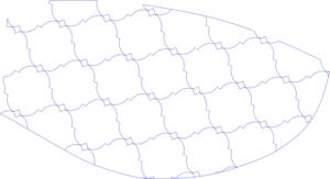

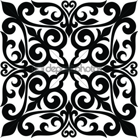

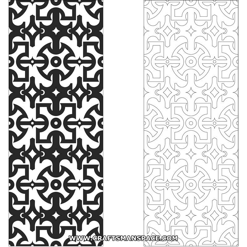

Цель получить полотно застяженое примерно такими элементами:
furniture_scroll_saw_patterns_3.gif (6830 просмотров) <a class='original' href='./download/file.php?id=86766&mode=view' target=_blank>Загрузить оригинал (103.72 КБ)</a>
depositphotos_38132955-Ethnic-ornament.jpg (6830 просмотров) <a class='original' href='./download/file.php?id=86767&mode=view' target=_blank>Загрузить оригинал (165.44 КБ)</a>
htmlimage.png (6829 просмотров) <a class='original' href='./download/file.php?id=86770&mode=view' target=_blank>Загрузить оригинал (179.45 КБ)</a>
Видео что мне сделали добрые люди
https://youtu.be/5Vbzo_O_EZE
Размер 200х300мм (6829 просмотров) <a class='original' href='./download/file.php?id=86769&mode=view' target=_blank>Загрузить оригинал (1.08 МБ)</a>
Размер 200х300мм
Покупку такого станка пока зарубили как понимаете, но я то знаю что могу такое собрать и сам.
Единственное что огорчает, это если я возьму наши стандартные контроллеры, то это то что я на время потеряю все возможные плюсы от использования предназначенных под вышивальные машины профессиональных программ.
Идеально было бы конечно предназначить под это дело уже готовый контроллер, но ни какой конкретной информации мне пока не попадалось, чтобы можно было с чем то конкретным разбираться.

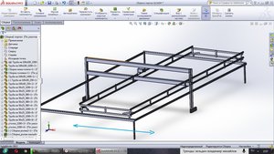

Начал моделировать, пока неуклюже, учусь :)
Что это за синие стрелочки? Как убрать?
Сборка портал.jpg (6719 просмотров) <a class='original' href='./download/file.php?id=86873&mode=view' target=_blank>Загрузить оригинал (285.25 КБ)</a>
Сообщения: 3653
Re: Контроллер под швейку
Нажать на очки сверху и отключить "исходные точки" или "начала координат", не помню, по пиктограмме найдешь...

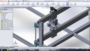

Вопрос, какой ширины выбрать ремень и какого профиля при длине 4,5 метра? Рабочее поле 2м, это еще с запасом.
Тут усилий особых не будет, но надо чтобы не растягивался особо, немножко можно если движение резкое 0.2-0.3мм к примеру.
На приводной не подумайте.
1.jpg (6636 просмотров) <a class='original' href='./download/file.php?id=87567&mode=view' target=_blank>Загрузить оригинал (262.77 КБ)</a>
2.jpg (6636 просмотров) <a class='original' href='./download/file.php?id=87569&mode=view' target=_blank>Загрузить оригинал (224.51 КБ)</a>

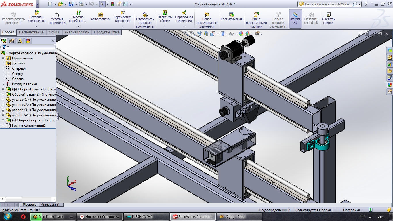

Привет ребята!
В общем, что имею сейчас в работе, не далеко ушел еще, все впереди.
11.jpg (6595 просмотров) <a class='original' href='./download/file.php?id=89814&mode=view' target=_blank>Загрузить оригинал (261.19 КБ)</a>
22.jpg (6595 просмотров) <a class='original' href='./download/file.php?id=89815&mode=view' target=_blank>Загрузить оригинал (338.12 КБ)</a>
33.jpg (6595 просмотров) <a class='original' href='./download/file.php?id=89816&mode=view' target=_blank>Загрузить оригинал (349.22 КБ)</a>

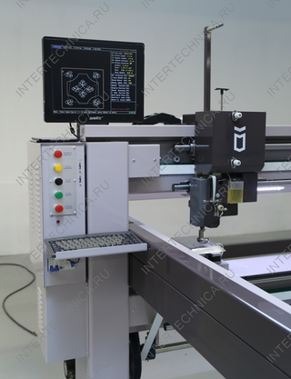

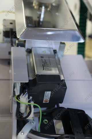

Мне нужно понять, как синхронизировать работу двух моторов головы, нижней и верхней части. Может у кого советы есть для этого??
Сейчас появились новые фото стежки, там сервы стоят, пока от них скакать надо так понимаю. Трудно реализовать будет??
ZBJ_24E_panas2.jpg (6595 просмотров) <a class='original' href='./download/file.php?id=89810&mode=view' target=_blank>Загрузить оригинал (109.26 КБ)</a>
Опять же вопрос, в верхнем углу фото шагового виднеется, такого хватит резво двигать обе части головы что на фото ниже??
ZBJ_24E_head2.jpg (6595 просмотров) <a class='original' href='./download/file.php?id=89813&mode=view' target=_blank>Загрузить оригинал (98.91 КБ)</a>

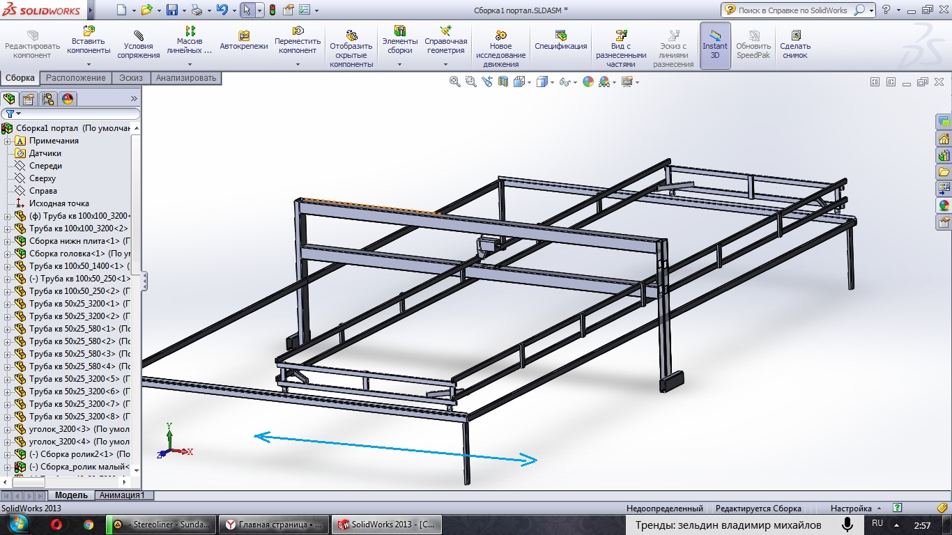

Привет ребятки! Понял я, что мне пока рано делать, что то сложное. Решил оставить все что выше на версию старше, а пока прорабатываю тупо легкий способ, он и по средствам для меня по легче. Да что там, блин две оси.
Как думаете, стоит поставить два мотора на эту ось по краям? Расстояние между краями почти семь метров.

Сообщения: 11731
А как у тебя портал будет перемещаться вдоль рабочей зоны?
den_sibirskiy
Сообщения: 1655
Репутация: 349
Настоящее имя: Ден
Откуда: Иркутск
Сообщение den_sibirskiy »
будет две оси, х и у.
Я ее обдумываю еще, хотя там и думать не над чем. Раму еще одну добавить осталось.
Портал вообще не движется, за счет малого рабочего поля 3200х1600 головка во все углы достает. Фактически станок с габаритами 6500х3500, это не удобно, но это проще чем городить то что я ранее хотел, попробую этот вариант сначала.

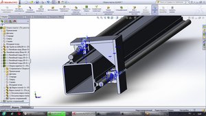

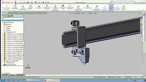

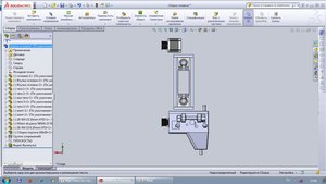

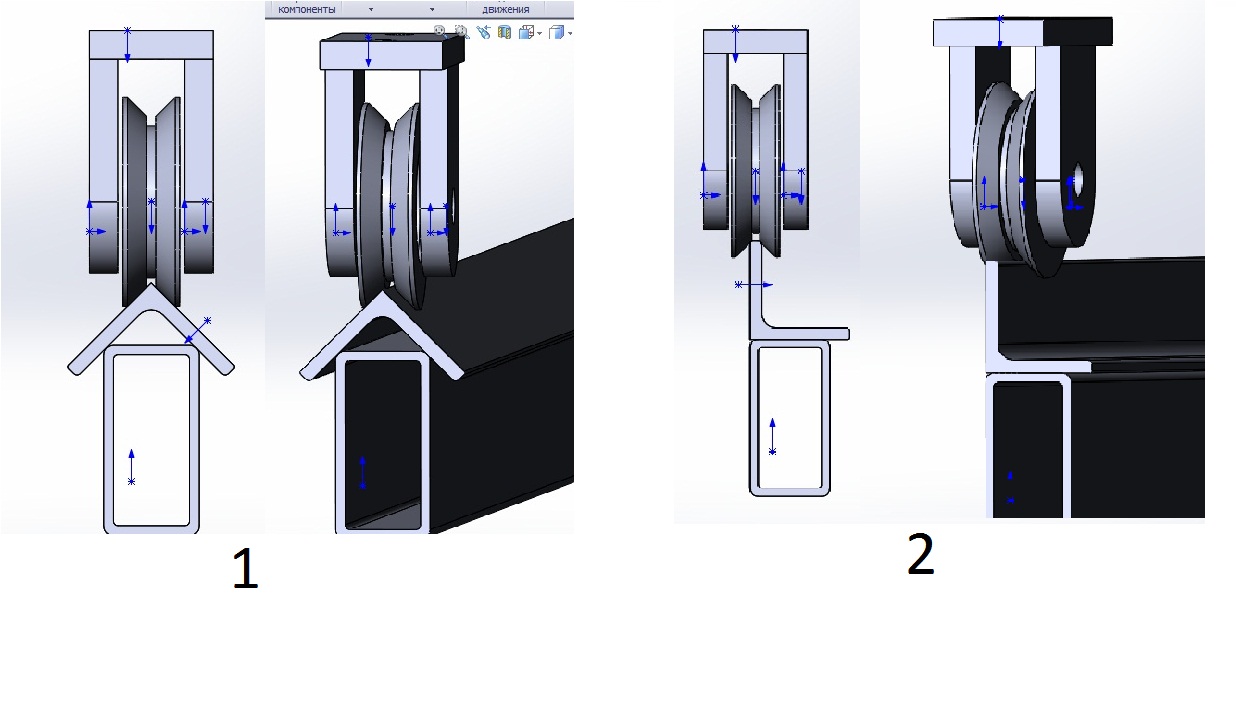

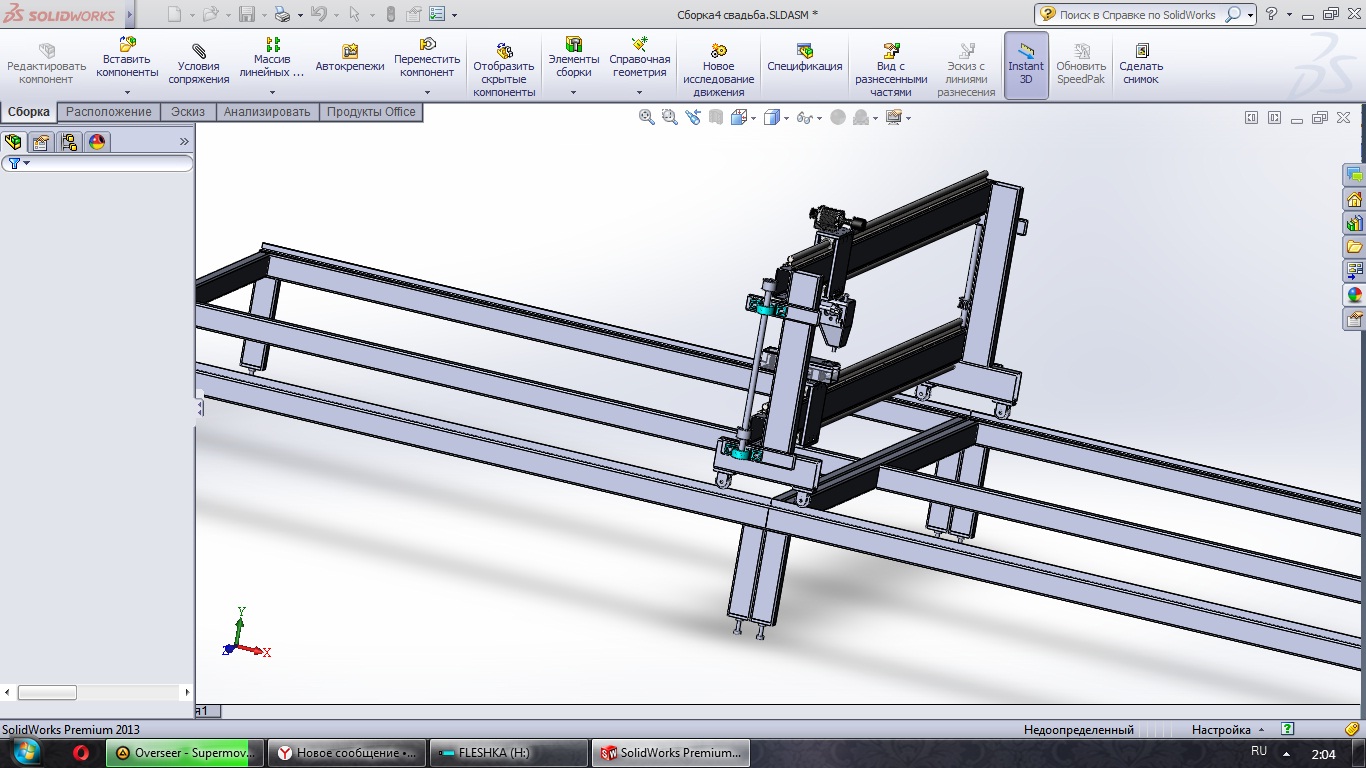

Задам дурацкий вопрос, но мне он покоя не дает.
Какой вариант проще в плане точности и реализуемости? С первого взгляда первый хорош, но как представлю что его ровно установить надо, так все, плюнуть на это сразу охота.
Второй вроде все удобно, но касается сами видите, краешком совсем, потом после износа мне не будет новой проблемы?
Еще ролики материал из металла, но в первом варианте можно было бы и пластик попробовать для уменьшения шумности.
Может способ предложите как без гемора сделать первый вариант??
1.jpg (6376 просмотров) <a class='original' href='./download/file.php?id=94228&mode=view' target=_blank>Загрузить оригинал (115.24 КБ)</a>
gendos
Сообщения: 1117
Репутация: 81
Настоящее имя: Геннадий
Откуда: Ростов-на-дону
Сообщение gendos »
Лучше бросить эту затею с роликами сразу.
Толку не будет.
будет очень сложно собирать и выдержать геометрию, сложно обслуживать, ролики быстро накатают канавку ,будет подклинивать или люфтить.
даже если это просто макет , все равно лучше применить нормальные направляющие.
Для швейки важны большие скорости и ускорения поэтому нужна жесткость .
Делал направляющую из стали и по ней катался подшипник , канавку очень быстро накатал
