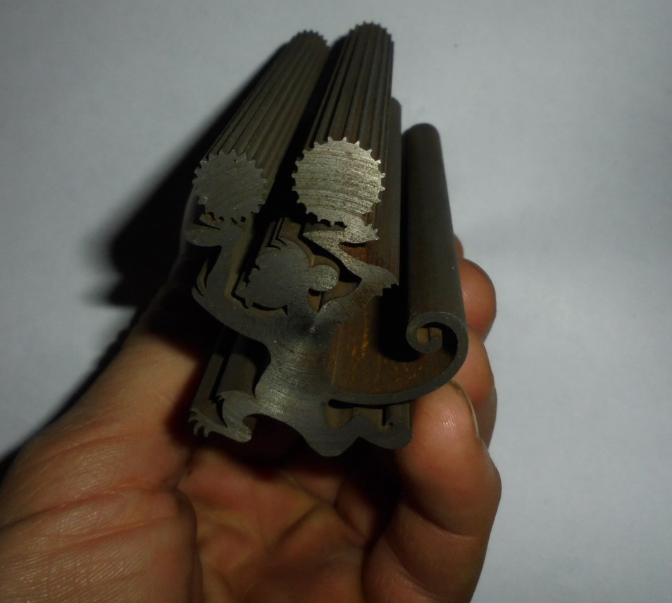

Примеры изделий (фото):
002.png (17449 просмотров) <a class='original' href='./download/file.php?id=72956&sid=2313003b2cfea0637f99831977734d35&mode=view' target=_blank>Загрузить оригинал (483.82 КБ)</a>
001.JPG (17449 просмотров) <a class='original' href='./download/file.php?id=72955&sid=2313003b2cfea0637f99831977734d35&mode=view' target=_blank>Загрузить оригинал (88.9 КБ)</a>
003.JPG (17449 просмотров) <a class='original' href='./download/file.php?id=72957&sid=2313003b2cfea0637f99831977734d35&mode=view' target=_blank>Загрузить оригинал (147.84 КБ)</a>
004.JPG (17449 просмотров) <a class='original' href='./download/file.php?id=72958&sid=2313003b2cfea0637f99831977734d35&mode=view' target=_blank>Загрузить оригинал (180.98 КБ)</a>
005.JPG (17449 просмотров) <a class='original' href='./download/file.php?id=72959&sid=2313003b2cfea0637f99831977734d35&mode=view' target=_blank>Загрузить оригинал (138.71 КБ)</a>
