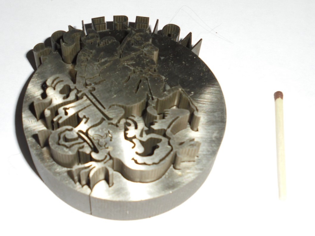

Примеры изделий (фото):
002.png (17493 просмотра) <a class='original' href='./download/file.php?id=72956&sid=f77f8eba2986ee1f16cd0a515845d55f&mode=view' target=_blank>Загрузить оригинал (483.82 КБ)</a>
001.JPG (17493 просмотра) <a class='original' href='./download/file.php?id=72955&sid=f77f8eba2986ee1f16cd0a515845d55f&mode=view' target=_blank>Загрузить оригинал (88.9 КБ)</a>
003.JPG (17493 просмотра) <a class='original' href='./download/file.php?id=72957&sid=f77f8eba2986ee1f16cd0a515845d55f&mode=view' target=_blank>Загрузить оригинал (147.84 КБ)</a>
004.JPG (17493 просмотра) <a class='original' href='./download/file.php?id=72958&sid=f77f8eba2986ee1f16cd0a515845d55f&mode=view' target=_blank>Загрузить оригинал (180.98 КБ)</a>
005.JPG (17493 просмотра) <a class='original' href='./download/file.php?id=72959&sid=f77f8eba2986ee1f16cd0a515845d55f&mode=view' target=_blank>Загрузить оригинал (138.71 КБ)</a>
