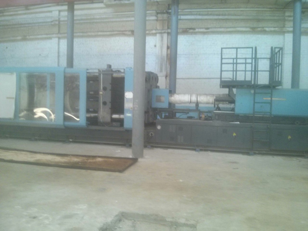

пресс станок ,что можете сказать о нем?
нужна ваша помощь, помогите разобраться

Помогаем - это какой то станок, и он когда то ШоТо делалDima000 писал(а):нужна ваша помощь, помогите разобраться

Re: пресс станок ,что можете сказать о нем?
Термопласт автомат.
Большой. Много тонн металла.
Нужно: прессформы, кран, что бы их поднимать, гранулы, дробилка, люди что бы работали, сбыт готовой продукции.
В итоге нужны:
1. знания.
2. деньги.
P.S.
Когда то давно интересовался термпластавтоматами. Подобная машинка, меньше по размеру, весом 5-7 тонн, стоила 30-40 т. долларов.
Четырехместная форма для DVD дисков, весом 50-100 кг стоила 90 т. долларов.
Без прессформ - это куча железа в металлолом.
Может где в цифрах немного ошибся, но порядки такие.

Могу помочь.....если нужна помощь с контроллером управления)))))))))))ТЕРМОПЛАСТАВТОМАТА.....похоже на ноунейм от ХАЙТИАНАКЛОН)))))

О, БЛИН......уже соврал.....не рассмотрел на панели контроллера ....буквы jw.....ЭТО ДЖОН ВЭЙ....ТАЙВАНЬСКИЙ НЕПЛОХОЙ ТЕРМОПЛАСТ.....у нас в городе одна компания их долго эксплуатировала....ОЧЕНЬ УСПЕШНО....правда не таких размеров машина....точнее машины.....могу дать координаты оф. представительства в России...либо просто помочь....там в приниципе ничего сложного))))))))))))
....жми и вперед))))))))))
