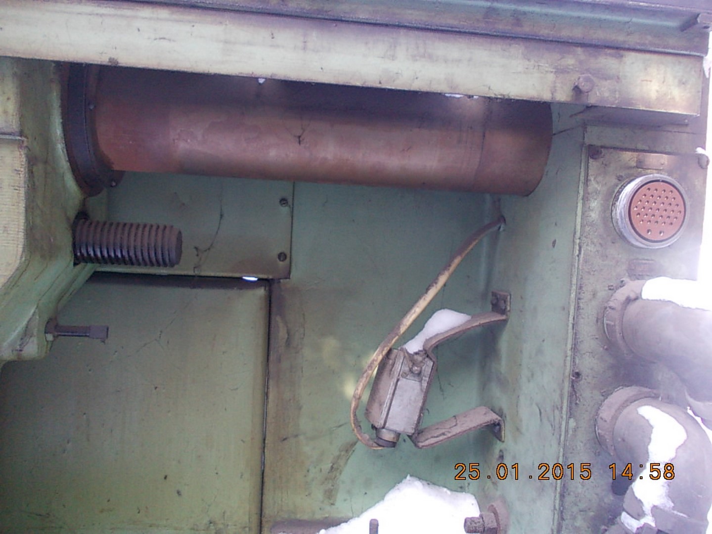

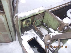

Был куплен за не дорого 4Б723М
Небольшое описание из инета:
Предназначен для черновой и чистовой обработки полостей и отверстий в деталях из труднообрабатываемых токопроводящих материалов. На станке может проводиться обработка ручьев ковочных штампов,
Отверстий различного профиля, а также извлечение сломанного инструмента.
Технические характеристики 4Б723М
Длина рабочей поверхности стола, мм 500
Ширина стола, мм 400
Серия 1973
Точность Н
Габариты 1500x1200x2100
Масса 3825 кг.
Фото в каком виде достался:

Помыли, перебрали, почти собрали :roll:
DSC03093 (Копировать).JPG (13546 просмотров) <a class='original' href='./download/file.php?id=50403&sid=0cc630399ac8a64853c472ca15745d3c&mode=view' target=_blank>Загрузить оригинал (201.41 КБ)</a>

Остался на заводе. Там ящики больше самого станка. Весит как станок, а за него плати как за металлолом. Самое интересное (большой транс) с него выдрали до нас, мы выдрали диоды, тиристоры, блок резисторов и конденсаторы :)
Сейчас сами делаем ящики ;)
Вчера проверял работу вибратора, и пускал первую искру от сварочника :)

Схема то есть от него?
Сообщения: 34042
Re: Восстановление 4Б723М копировально-прошивочный
Predator писал(а):Схема то есть от него?
Нет, мы свою разрабатываем. Этот станок будет использоваться как стенд для обкатки разных технологий: электроэрозионная, электроискровая, электрохимическая.
