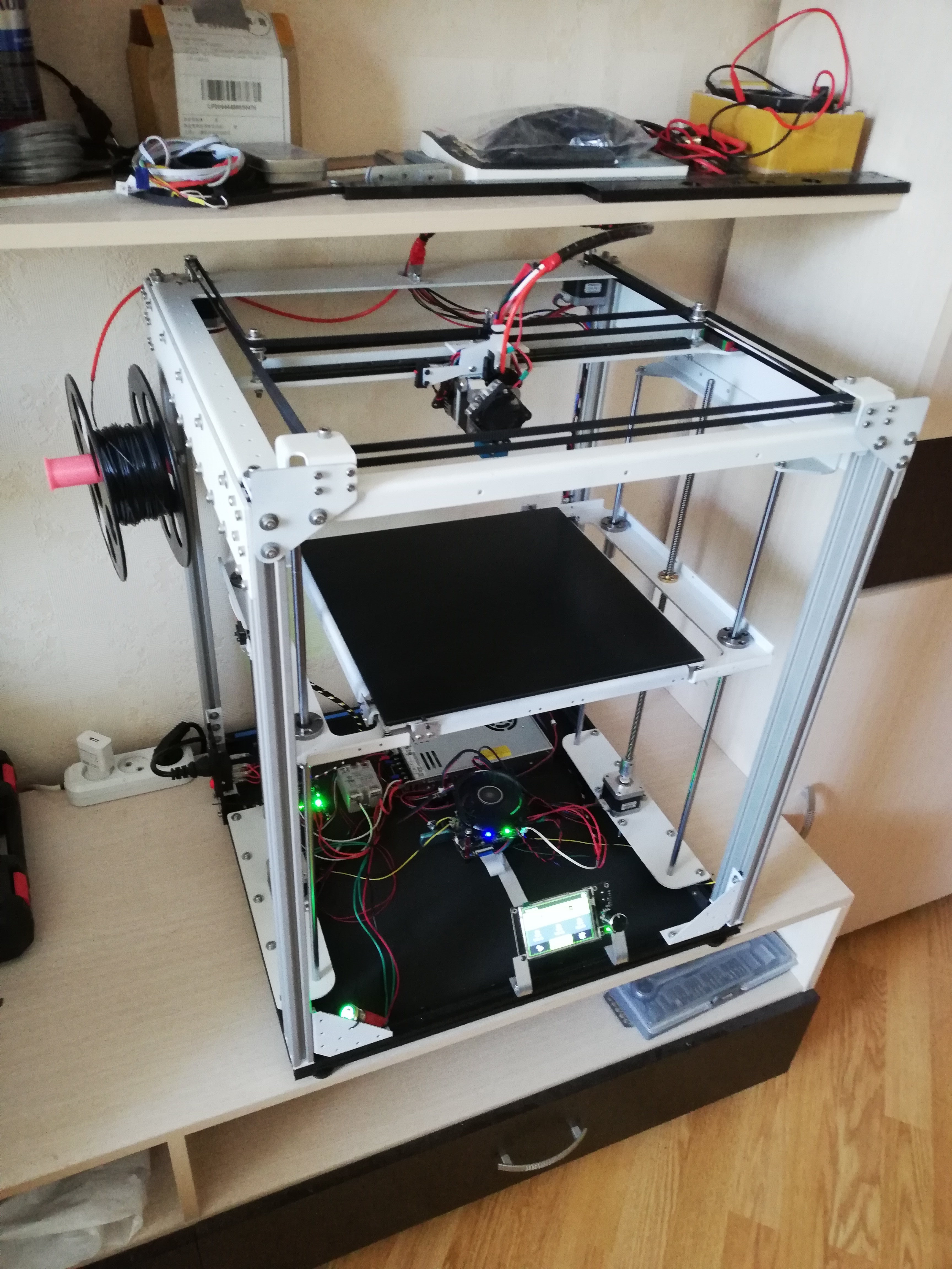

- MX_Master
- Мастер
- Сообщения: 7478
- Зарегистрирован: 27 июн 2015, 19:45
- Репутация: 3101
- Настоящее имя: Михаил
- Откуда: Алматы
