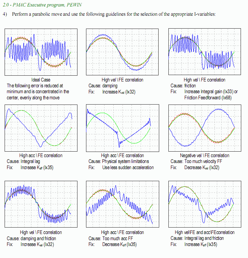

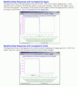

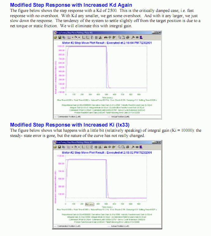

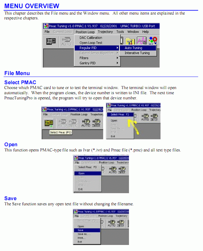

зашел... поглядел... а можно вопросик - что-нибудь такого плана предложите:aftaev писал(а):Звонишь сюда http://www.cnc-box.ru/Products/%D0%AD%D ... D1%8B_MESA Спрашиваешь по чем платы(на сайте они и так указаны)
http://www.deltatau.com/manuals/pdfs/AC ... 3264417307 - ну или что-то подобное.. у месы же наверняка есть модули интерполяции высокого разрешения для работы с лазерами, тензодатчиками... ой.. или нет ??
http://www.deltatau.com/manuals/pdfs/AC ... 3264417307 - или что-то аналогичное.. позволяющее напрямую работать с современными приводами.... ну там, минуя твой любимый степдир... тыж недавно сеть нахваливал.. ?? или нет.. ???
а, пардон... забыл.. может в Линукс-цнц есть что-то подобное уже готовое ??
http://www.deltatau.com/manuals/pdfs/PM ... 3265353313
http://www.deltatau.com/manuals/pdfs/LA ... 3266601321 - ну там хотя бы базовые вещи для работы с фокусом лазера... бог с ним, с интерферометрами для обратной связи... просто, хоть что-то для нормальной, быстрой фокусировки ??? на раскрой ссылаться не нада - там кроме перемещения и вкл/выкл нихрена больше нету..
