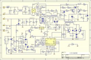

Наверное все-таки варистор, а не термистор. Жаль блока такого под рукой нет, подсказал бы куда дальше копать. Сегодня занимался ремонтом БП Flatpack 1500 48V. Сильная штука! В стойках питания базовых станций стоят для зарядки резервных аккумуляторов. По вашему блоку. Надо съемку на просторах интернета поискать. Может кто подбросит?

sas_75 писал(а):Наверное все-таки варистор, а не термистор.
Нет, всетаки термистор (NTC) :)
Сообщения: 9116
Re: тридэ принтер
Схема простая, можно сказать, классическая. Но "дистанционно" ремонтировать я бы поостерегся. Все-таки до 300 вольт, гальванически связанных с сетью.

Да, погорячился. Нашел схему, там действительно стоят термисторы. Схемотехника БП напоминает электронный балласт для т.н. энергосберегающих ламп.
Проверьте термисторы (должны иметь небольшое сопротивление). Проверьте транзисторы Q1, Q2 (см. прилагаемую схему, надеюсь отличия будут незначительны) и диоды в их базовых цепях и между коллектором и эмиттером этих транзисторов, а также диоды D12- D15 во вторичных цепях трансформатора. Замените неисправные компоненты, если они бнаружатся. Далее можно отключить резистор, подключенный между конденсатором С20 и выводом 4 трансформатора Т2, последовательно с блоком питания включить лампу 220V 60Вт и включить в сеть. Будьте осторожны, там действительно "живет" напряжение 300V (на конденсаторах С5, С6 за диодным мостом примерно по 150В на каждом). БП должен "завестись" в режиме самовозбуждения, на выходе БП должно появиться напряжение, оно может быть ниже номинального. Лампа при этом должна слегка светиться, либо не гореть вообще. В случае, если она горит в полный накал, где-то имеет место пробой. После этого можно будет пойти дальше.
К сожалению качество изображения схемы оставляет желать лучшего, но что имеем.

Это не та схема.

В этой схеме температурная защита выполнена на LM358, на плате ее нет. Остальное мало отличается от схемы.

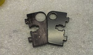

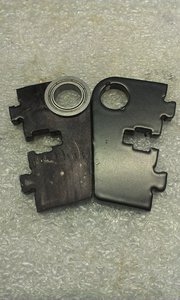

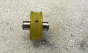

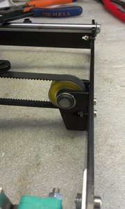

Вот сегодня доделал привод стола))
Недавно в мои руки попали пару сломанных счетчиков банкнот, вобщем все детали от одного из них..

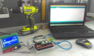

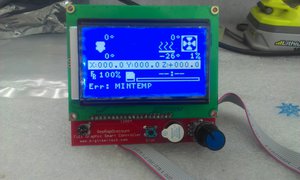

С последней ошибкой тож разобрался!!!)))
Вот что получилось
IMAG1116.jpg (2681 просмотр) <a class='original' href='./download/file.php?id=54278&sid=5a4eb801c5683a769bfc0cfe1bcd7604&mode=view' target=_blank>Загрузить оригинал (730.99 КБ)</a>

А какой марлин компилил? У меня последний без ошибок собрался. И ардуино у тебя дюже старый )
ЗЫ. Ты плату рампс хорошо смотрел на предмет косяков? У меня в трех местах ножки соседние спаяны были.
balomut
Сообщения: 889
Репутация: 267
Откуда: Поланзбург
Re: тридэ принтер
Сообщение balomut »
В каком смысле ардуино старый? Мега 2560 вроде
