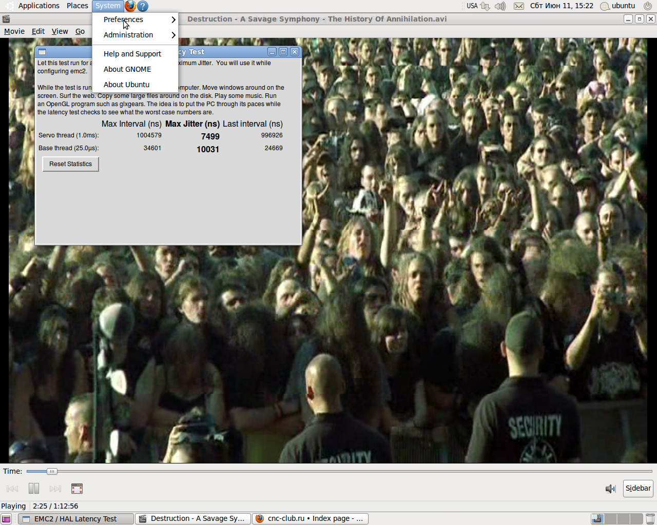

Проще проверить .
Скачиваешь LiveCD http://www.linuxcnc.org/content/view/21/4/lang,russian/
Записываешь на диск и запускаешься с него.
Потом открываешь программы -> EMC2 -> Latency test. И начинаешь грузить комп всякой ерундой, полазь по инету, открой несколько видео и т.д. Минут через 10 запиши значения которые будут показываться и с ними сюда.
И кстати, прямо с диска можешь по-тестировать свой станок в EMC2.
Для EMC2 не сильно важно какой по скорости процессор стоит или сколько у тебя памяти, важно, чтобы не было проблем с latency.
На все про все от 30 минут до часа. И будешь точно знать будет хорошо работать или нет. А главное, что если не понравится - просто выкинешь болванку и все. Никаких изменений в компе не произойдет .

Re: Каковы требования к компу, в EMC?
Ну это не важно, потянет или нет. Суть в том, чтобы создать экстремальную ситуацию. И если в ней все будет хорошо, то тогда все отлично .
Логин пароль спрашивать не будет. Главное нажми Try ubuntu without install, или по русски попробовать без установки.
Дальше загрузится что-то типа винды (только лучше ) Там все ка обычно. Сверху меню с программами, затем идет доступ к папкам и инструменты для настройки системы. Тебе нужен Программы -> EMC2 -> Latency test. В нем будет отображаться 4 цифры.
Нагрузить можно, например запустить firefox, office, видеопроигрыватель (все там же в меню программы). Начать копировать большие файлы оттуда-сюда (все как в винде) а еще лучше сразу несколько больших + много маленьких. Минут через 10 записываешь цифры и пишешь прямо сюда.
Не удивляйся, если программы будут загружаться дольше, чем обычно - они грузятся с CD. После установки на винч будет быстрее. И пямяти будет больше свободной, т.к. с LiveCD многое лишнее записывается в память.
