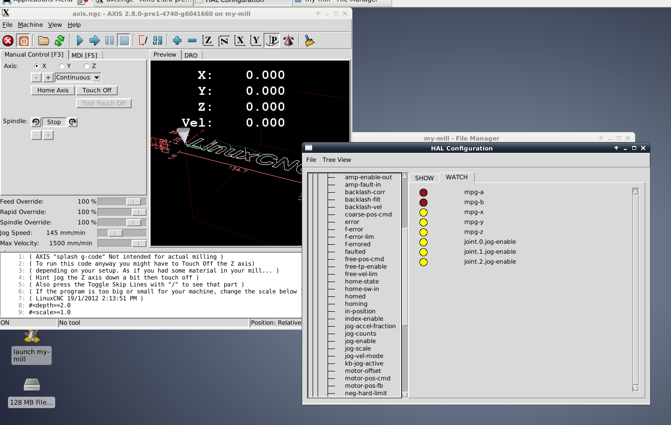

Подскажите пожалуста, что нужно сделать чтобы пини в окне Hal Configuration стали не активными.
При выключенном селекторе осей и нажатой enable кнопке от штурвала передвигаются все оси одновременно.
При включении оси Х передвигаются YZ и т.д. my-mill.hal

Получается всё на оборот.

-n инвертировать

MGG писал(а):-n инвертировать
Покажите пожалуста, как это делаетса.
MGG
Сообщения: 3673
Репутация: 1010
Re: MPG
Сообщение MGG »
net mpg-y joint.1.jog-enable <= parport.1.pin-05-in-not
Вот так надо, все три входа
И 9,10 тоже
С телефона не оч удобно
dtw.moscow@gmail.com
vala
Сообщения: 490
Зарегистрирован: 08 окт 2013, 21:01
Репутация: 258
Re: MPG
Сообщение vala »
Благодарствую!

setp mux4.0.in0 0.01
setp mux4.0.in1 0.1
setp mux4.0.in2 1
# The inputs to the mux4 component
net scale1 mux4.0.sel0 <= parport.1.pin-09-in-not
net scale2 mux4.0.sel1 <= parport.1.pin-10-in-not
# The output from the mux4 is sent to each axis jog scale
net mpg-scale <= mux4.0.out
# axis X
net mpg-scale joint.0.jog-scale
# axis X
net mpg-scale joint.1.jog-scale
# axis Y
net mpg-scale joint.2.jog-scale
# axis Z
net mpg-scale joint.3.jog-scale
# The MPG inputs
net mpg-a encoder.0.phase-A <= parport.1.pin-02-in
net mpg-b encoder.0.phase-B <= parport.1.pin-03-in
# The Axis select inputs
net mpg-x joint.0.jog-enable <= parport.1.pin-04-in-not
net mpg-x joint.1.jog-enable <= parport.1.pin-04-in-not
net mpg-y joint.2.jog-enable <= parport.1.pin-05-in-not
net mpg-z joint.3.jog-enable <= parport.1.pin-06-in-not
# The encoder output counts to the axis. Only the selected axis will move.
net encoder-counts  <= encoder.0.counts
net encoder-counts => joint.0.jog-counts
net encoder-counts => joint.1.jog-counts
net encoder-counts => joint.2.jog-counts
net encoder-counts => joint.3.jog-counts
#  Turn on the jog Led if any jog axis is enabled
setp lut5.0.function 0x116
net mpg-x lut5.0.in-0
net mpg-y lut5.0.in-1
net mpg-z lut5.0.in-2
setp lut5.0.in-4 0
net jog-on parport.1.pin-01-out <= lut5.0.out
В режиме "joint mode" от штурвала работают оси Y Z, а ось X - выдаёт ошибку cannot wheel jog joint 0 because home sequence is negative (-1), cannot wheel jog joint 1 because home sequence is negative (-1).
После поиска дома программа переключается в режим "world mode" и на пульт не реагирует.
Вот я и не пойму, как ей сказать что MPG теперь должен работать в режиме "world".

Проблема решена, всё работает прекрасно.

Решение элементарно простое, обратился за помощю на форум linuxcnc и оказывается что пример подключения MPG из документацыи для v 2.8 - v 2.9 работает с двумя двигателями на одной оси. Пока станок не от хоумится пульт MPG не работает. После того как станок отхоумится пульт MPG работает как на обычных станках с одним двигателем на ось.

у меня тоже 2.8 установлен, но по их инструкции пульт до хомления точно не работал, а вот после, я что-то и не проверил.
В общем если делать все через joint.N (номер оси), то до хомления все отлично, а после ругается, что не в том режиме. Я пробовал читать, но четкой инструкции про режимы не нашел, разве что у модуля motmod есть параметр который указывает, используется один двигатель на ось или больше. Играться не стал, так как в инструкции написано, что если у меня один двигатель на ось, то я просто могу через net связать пины в ветке joint с соответствующими пинами из ветки axis. Так и сделал, все стало работать нормально.
получилось в таком стиле:
net mpg-scale axis.x.jog-scale => joint.0.jog-scale
и так по всем используемым пинам.
Идеологически это наверное не правильно, но во-первых инструкция это допускает, во-вторых мне пока сложнее без надобности.
Версию 2.8 я ставил сразу, посмотрел на время ее допиливания и сделал предположение, что это уже точно рабочий вариант, тем более, что уже есть девелоперская 2.9. Конфиг там меняется не сложно, на сайте в документации все есть, да и при установке в примерах тоже. Я сделал список всех пинов, сигналов и прочего в 2.8 и уже их сравнивал с тем как в 2.7, сразу все становится понятно. Основная идеология это именно управление двумя моторами как одним. Ну может на более сложных станках есть что-то новое, но это пока не для меня.
