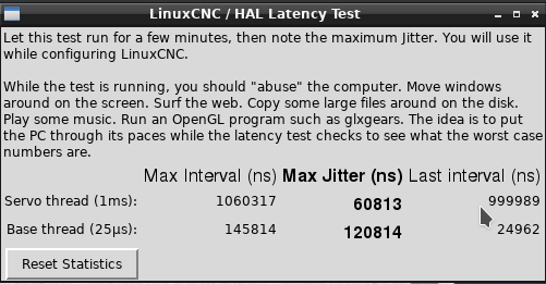

что имеем:
обычное ведро,не RT. Из доустановленного: исходники указывали на libtk-img,благо в генту немного расширили возможности поиска
дальше мне предложили добавить опцию "--enable-non-distributable=yes"
а вот с boost уже проблемы. есть идеи? поздновато,правда ,уже для ковыряния
что нарыл: прописываем --with-boost-python=2.7 и имеем: В конечном итоге получаем вот такую строчку для настройки:
Возможно некоторые опции нужно будет дописать,но это потом.
Запустим latency-test для проверки: Дальше будем ковырять ядро(sys-kernel/rt-sources),но думаю что результатов лучше 37 000...39 000 не добиться для BaceThread Jitter

что имеем:
./configure --enable-simulator --enable-non-distributable=yes --with-boost-python=2.7

$ git clone git://github.com/linuxcnc/linuxcnc.git linuxcnc-dev
$ cd linuxcnc-dev/src
$ ./autogen.sh
$ ./configure --with-realtime=uspace
$ make
$ sudo make setuid
$ . ./scripts/rip-environment
$ linuxcnc
Попробую сегодня переустановить систему повторить установку с исходников.
