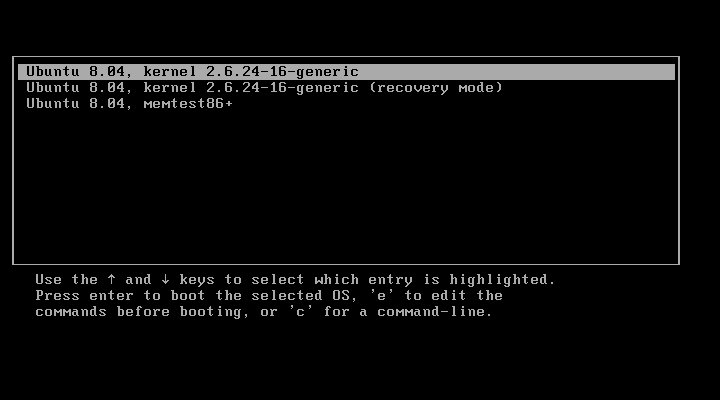

Q: Устанавливаю EMC2 поверх готовой Ubuntu 10.10. Скачалось, установилось.
При запуске EMC2 пишет: EMC2 requires the real-time kernel 2.6.32-122-rtai to run. Before running EMC2, reboot and choose this kernel at the boot menu.
Перезагружаю машину... толку нет.
Что это?
A: При загрузке компьютера нужно выбрать ядро с поддержкой RTAI. В Ububtu 10.10 меню системного загрузчика grub показывается только если во время загрузки нажать Shift (сразу после того, как отработает BIOS). И в появившемся меню выбрать строчку в которой написано RTAI, но не recovery.
А вообще, лучше немного переписать настройку grub, чтобы меню появлялось само на несколько секунд, как это было раньше. Для этого нужно:
  • выполняем в консоле: sudo nano /etc/default/grub
  • удаляем строки (Ctrl+K - удалить строку):
    GRUB_HIDDEN_TIMEOUT_QUIET=true
    GRUB_HIDDEN_TIMEOUT=0
  • Выходим из редактора (Ctrl+X), не забыв сохранить изменения (y).
  • и обновляем Grub: sudo update-grub или sudo update-grub2, если установлен grub2/
Меню Gurb выглядит примерно так (на этом скриншоте нет нужного пункта, ядра с поддержкой RTAI):
