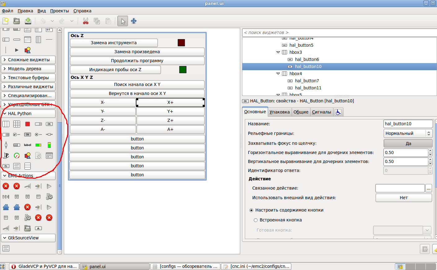

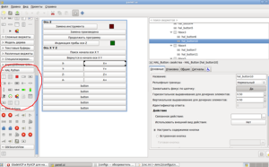

я делал по примеру с папки gladevcp .получается были только индикаторы.как быть дальше
- Мастер
- Сообщения: 8340
- Зарегистрирован: 28 ноя 2011, 00:25
- Репутация: 1589
- Контактная информация:
Re: GladeVCP и PyVCP для начинающих
То есть ,рисуя панель выбираешь элементы вот отсюда:
Ложишь созданный файл .ui в папку с конфигурацией
в ini пишешь:
дальше уже будем прописывать это добро в хал
в ini пишешь:
GLADEVCP= panel.ui

дальше нужно обьяснить словами -что ты хочешь от той или иной кнопкиВиталий писал(а):как быть дальше
вот первая-"замена инструмента"-нажимая что должно произойти?

labelВиталий писал(а): как протисать текст без кнопки

нет это не кнопка ,просто название индикатора.я почему и спрашивал ,как написать текст.назначения этого индикатора такое,выполнем черновую обработку ,по окончанию уп оси х и у идут в определенное место ,z подымается на указанную высоту и загорается индикатор.в моем представлении в конце уп надо все это прописать или не так.nkp писал(а):вот первая-"замена инструмента"-нажимая что должно произойти?

В конце программы УП:Виталий писал(а):такое,выполнем черновую обработку ,по окончанию уп оси х и у идут в определенное место ,z подымается на указанную высоту
M05 ( останавливаем шпиндель )
G53 G00 Z... ( верх оси в машинных координатах - без учета всех оффсетов )
G53 G00 X0 Y0 ( едем в 0 станка )
Чтобы все это делать по кнопке, добавь на панель LinuxCNC (или EMC2 )Action_MDI Toggle и пропиши в ней MDI комманду o<gohome> call
Сохрани вот это в файл gohome.ngc, в директорию nc_files .
o<gohome> sub
o<gohome> endsub
На какое именно событие ты хочешь настроить led? на конец программы? Или хочешь его активировать из Gкода?
