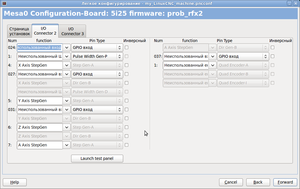

как прописываются выходы 5и25 степ дир под стандартные breakout платы лпт порта
после настройки в pncconf получил такой хал файл
пытался вставлять куски из хал файла лпт матюкается
может есть готовый конфиг просьба ткнуть носом

настройки pncconf
Screenshot-Легкое конфигурирование - my_LinuxCNC_machine.pncconf.png (3637 просмотров) <a class='original' href='./download/file.php?id=19551&mode=view' target=_blank>Загрузить оригинал (84.48 КБ)</a>
Screenshot-Легкое конфигурирование - my_LinuxCNC_machine.pncconf-1.png (3637 просмотров) <a class='original' href='./download/file.php?id=19552&mode=view' target=_blank>Загрузить оригинал (79.98 КБ)</a>
Screenshot-Легкое конфигурирование - my_LinuxCNC_machine.pncconf-2.png (3637 просмотров) <a class='original' href='./download/file.php?id=19553&mode=view' target=_blank>Загрузить оригинал (112.56 КБ)</a>
Screenshot-Легкое конфигурирование - my_LinuxCNC_machine.pncconf-3.png (3637 просмотров) <a class='original' href='./download/file.php?id=19554&mode=view' target=_blank>Загрузить оригинал (111.77 КБ)</a>
Screenshot-Легкое конфигурирование - my_LinuxCNC_machine.pncconf-4.png (3637 просмотров) <a class='original' href='./download/file.php?id=19555&mode=view' target=_blank>Загрузить оригинал (65.33 КБ)</a>

нашел здесь распиновку но как менять не понимаю с лпт все в разы проще :oops:
Screenshot-LinuxCNC Configuration Selector.png (3629 просмотров) <a class='original' href='./download/file.php?id=19558&mode=view' target=_blank>Загрузить оригинал (70.59 КБ)</a>
Сообщения: 22776
Re: MESA 5i25 / MESA 6i25
В pncconf можешь сделать заготовку, потом ее поменяем...
Я так понимаю у тебя
1 двигатель по X
6 двигателей по Z
Какие еще двигатели/концевики еще есть?
Нужно ли раздельное управление для осей Z?
Как ими хочешь управлять?
vovafed писал(а):нашел здесь распиновку но как менять не понимаю с лпт все в разы проще
Распиновку тут не поменять, только если менять саму прошивку...
