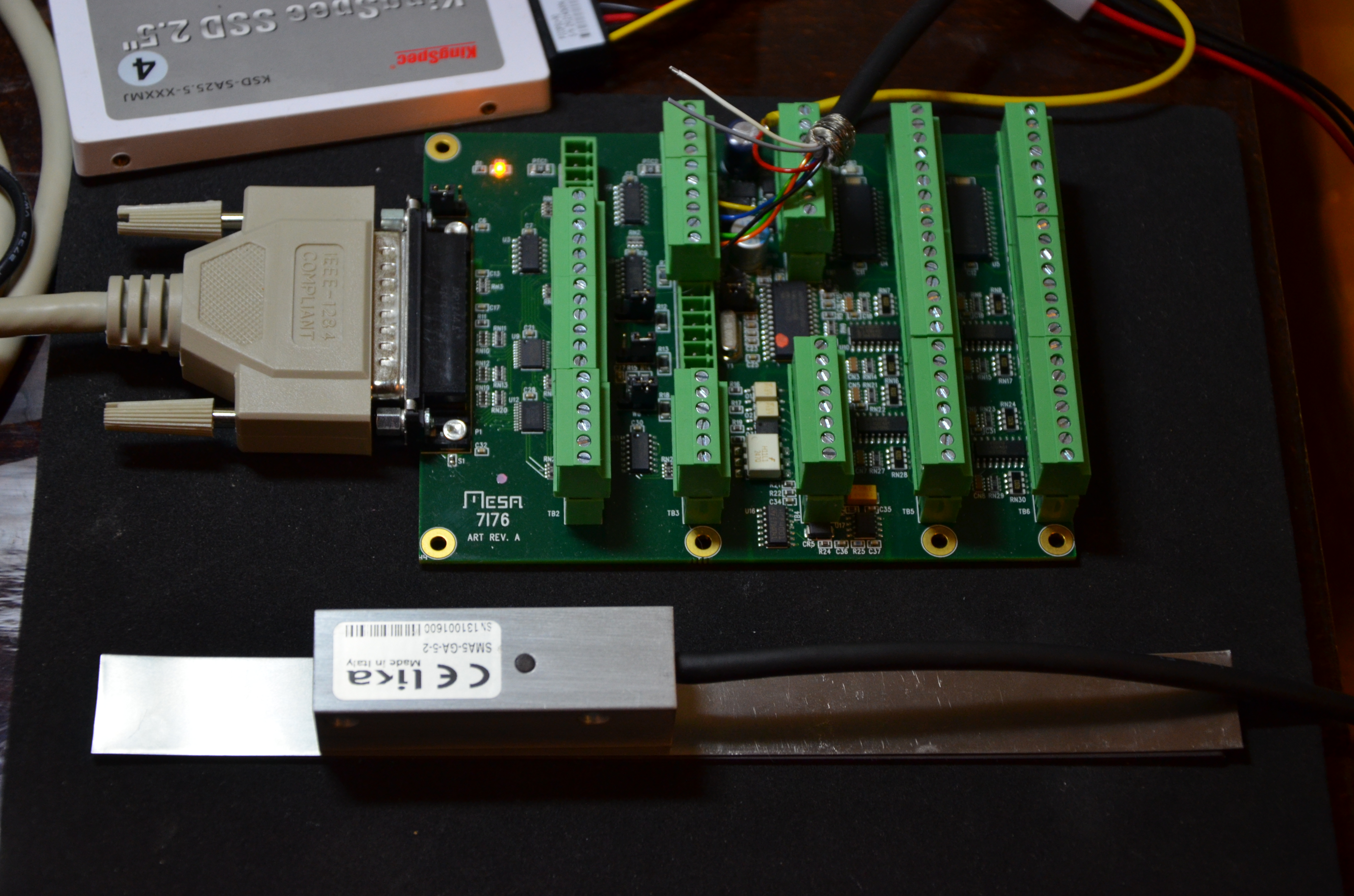

В LinuxCNC бы со знанием электроники и программирования пользы мог принести немеряно... так что ждем!
А возможности там открываются широчайшие, начиная от железа и заканчивая интерфейсами (я недавно даже абсолютный энкодер подключил, какая еще любительская СЧПУ таким похвастается?).

PKM писал(а):я недавно даже абсолютный энкодер подключил,
Т.е. данные с энкодера ЕМС смог прочитать и обработать?
Очень интересно, подробнее можешь похвастаться? :-)

ukr-sasha, да. На вид ничего особенного. Линейный абсолютный энкодер с интерфейсом SSI подключил к 7i76, PCW дал прошивку с поддержкой SSI. Вначале я читал энкодер прямым обращением к ячейкам в режиме RAW.
Потом Энди Пух набросал драйвер на основе драйвера резольвера, ну а я несколько вечеров провозился с отладкой. Энкодер выдает код Грея, он преобразовывается в целое число, потом счетчик, вычисление позиции, выдача индекса. Была морока с преобразованием в дробные числа, с wrap (не знаю как по русски программисты называют).

Сделал фото, пока есть возможность. Линейный энкодер лежит на защитной стальной ленте, под ней собственно магнитная лента. Подключен к RS-422 на 7i76. Драйвер в начальной стадии разработки, но факт его наличия радует :)
