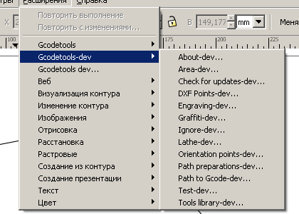

Скачал dev-версию. Установил её на Винду. По описанию установок в папку c:\Program Files\Inkscape\share\extensions\ скопировал всё распакованное (и с расширением .inx , и с .py - короче всё). Теперь у меня в этой папке (c:\Program Files\Inkscape\share\extensions\) - аж 322 файла! (до этого уже устанавливал Gcodetools с обновлением.
Но это не проблема. Проблема с том, что у меня теперь ТРИ меню с gcodetools, и какая из них версии dev с ходу не понять.
Как бы почистить всё?
Может все удалить из c:\Program Files\Inkscape\share\extensions\ , а затем уже скопировать файлы dev?
Что посоветуете? Скрины менюшек прилагаю...

Ворон226 писал(а):Но это не проблема. Проблема с том, что у меня теперь ТРИ меню с gcodetools, и какая из них версии dev с ходу не понять.
Первая меню - обычная версия. Нужна, чтобы можно было сразу две версии иметь dev и не dev.
Вторая - та которая нужна тебе - это dev версия.
Третья - это не менюшка, это расширение gcodetools-dev там собраны все вкладки из всех возможных вариантов gcodetools, она нужна только для разработки (потом из нее создаются все нужные расширения в папке dev, когда ты запускаешь python create_inx.py), ее открывать не надо.

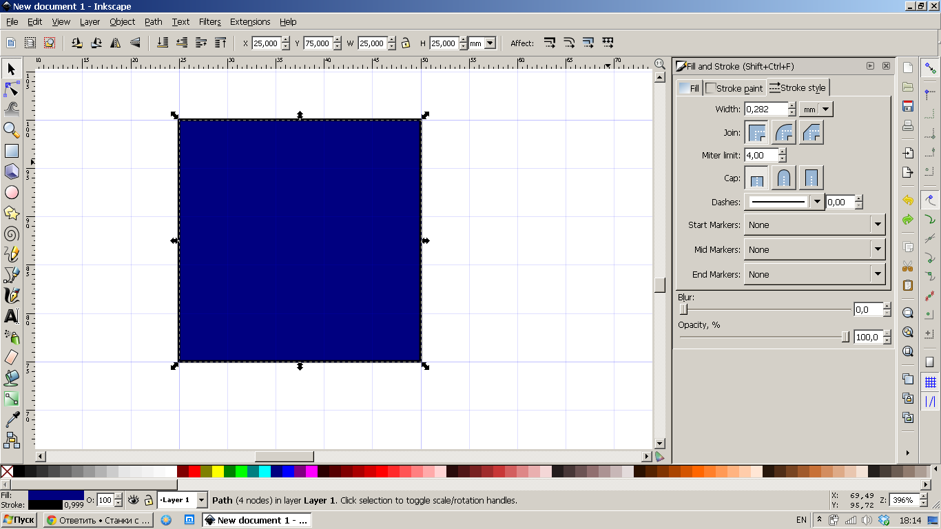

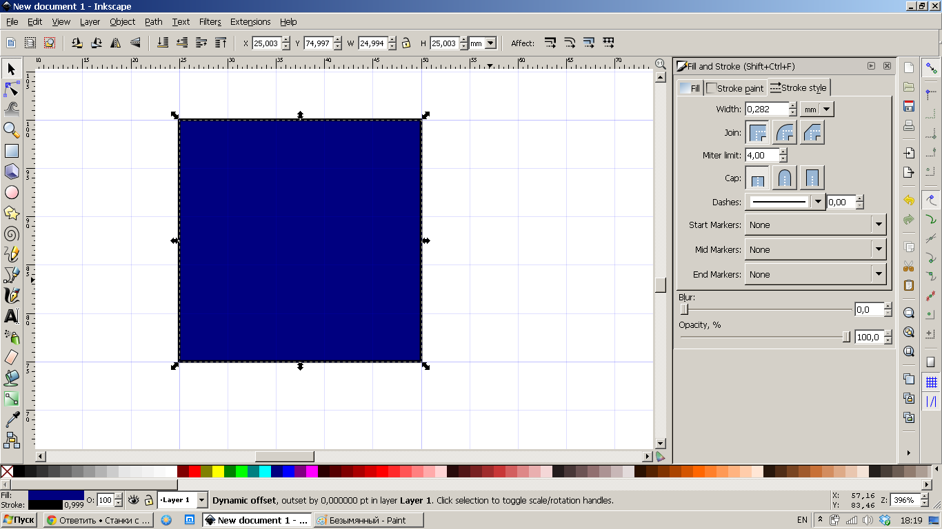

Суть: рисую квадратик с четкими размерами
Безымянный.png (3619 просмотров) <a class='original' href='./download/file.php?id=18334&sid=c5c536ce7fabd5629bae68b420d6b6bf&mode=view' target=_blank>Загрузить оригинал (102.4 КБ)</a>
выбираю в меню Path->Dynamic Offset и получаю измененные размеры:
Безымянный1.png (3619 просмотров) <a class='original' href='./download/file.php?id=18335&sid=c5c536ce7fabd5629bae68b420d6b6bf&mode=view' target=_blank>Загрузить оригинал (90.14 КБ)</a>
Изменения незначительные конечно, но все равно неприятно.
Как это можно исправить?
Ворон226
Сообщения: 1923
Репутация: 181
Re: Gcodetools - plug-in Inkscape для экспорта в Gcode
Сообщение Ворон226 »
толщина линии в один пиксель не поможет?
Сергей_К
Сообщения: 34
Зарегистрирован: 04 сен 2013, 17:02
Сообщение Сергей_К »
Нет, не помогло. И один пиксель не помогает, и вообще без линии не помогает.
Даже если забить и на прямоугольниках корректировать в ручную, то на сложных фигурах, где применяю Path->Difference - такая-же фигня вылазит.
Сообщения: 22776
А как вычисляются размеры по "Видимой площадке" или по "Геометрической"?
Еще вполне возможно, что это будет никак не поправить, offset это такая хитрая процедура, что в ней всегда будут вылезать баги. Я еще не видел ни одной реализации оффсета или даже буля, которые работали бы без ошибок. 0.003 мм это не такая уж и большая погрешность ;). При офсете кривых безье всегда задается допуск, возможно здесь он такой.
Сергей_К
Сообщения: 34
И так и так пробовал.
Тоже пришел к выводу что не поправить. Если обрабатывать рисунок - то пофиг, а если деталь - то все-равно в ручную проверять G-код. ИМХО
Сообщения: 22776

Всем привет...я тут новенький. Знакомы купил себе фрезерный станок. я посмотрел, выточили демо штуковину... мне понравилось. вот сижу разбираюсь что да как...
Так вот суть в чем: рисую я лейбл фольксвагена...первое что пришло в голову. в inkscape поставил gcodetools 1.7 (вроде бы под разобрался малость), беда в том что мне нужно обработать белый круг (на картинке). но при использовании "площадь" он обрабатывает всю внутреннюю площадь =-)

Re: cnc-club и оффтоп
Сообщение Hairack »
т.е вот так
рисунок-1.pdf
(8.63 КБ) 490 скачиваний
Сообщения: 22776
Надо просто вычесть один круг из другого - Или Контур-Разность или Ctrl+-
