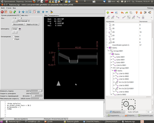

Как некоторые уже заметили я пропал на недельку. И пропадал я не зря. Наконец-то решил сделать достойную замену ngcgui.
LinuxCNC Features это тулкит для создания "мастеров". Точнее это тулкит самих "мастеров". В общем и целом LinuxCNC Features работает схоже с ngcgui, но с некоторыми отличиями. Честно говоря, с ngcgui я до конца так и не разобрался, поэтому это я считаю, что он работает схоже :freak:. (Название Features взято от кнопки в ngcgui - add feature.)
В wiki cnc-club добавлена страница о LinuxCNC Features, давайте вместе ее наполнять документацией, видео и прочими полезными материалами.
http://cnc-club.ru/wiki/index.php/LinuxCNC_Features

Что может LinuxCNC Features:
  1. Добавлять features - простые обработки
  2. Менять их порядок
  3. Группировать обработки
  4. Делать линейные и круговые массивы
  5. Встраиваться в axis LinuxCNC или работать как отдельной приложение
  6. Просматривать резултьтат в axis в редиме реального времени
  7. Сохранять шаблоны обработок
Это только пока :).

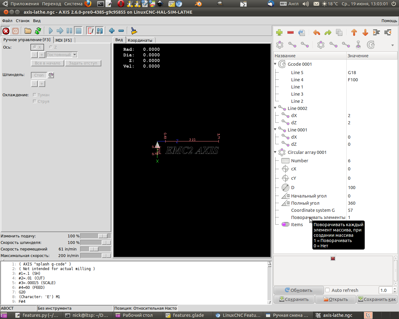

Сообщения: 22776
Re: LinuxCNC Features - набор мастеров для LinuxCNC
Ура заработало :cheesy: ! (Кот Матросскин)
И даже прямо внутри linuxcnc теперь переводит. (только надо сделать еще одну ссылку в /usr/share/locale/язык/messages в общем в ini есть.)
Заодно несколько багов поправил, и добавил сохранение настроек в каталог с ini.
nkp, вот теперь можешь переводить :hehehe:
ЗЫ надо тебе дать доступ к git, и вообще, кто хочет поучавствовать пишите свои логины буду доступ раздавать :)

Почти доделал drawing... Это такая штука хитрая ... В общем в токарке пригодится :).
Сообщения: 22776
Надо вот так:
LANG=en, тогда все в en будет.
Сообщения: 22776
О как получается, но пока все не очень гладко...
Снимок-12.png (3703 просмотра) <a class='original' href='./download/file.php?id=15589&sid=c73716c6ba96370374c8bf16108e188d&mode=view' target=_blank>Загрузить оригинал (191.83 КБ)</a>
