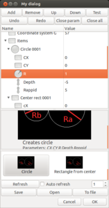

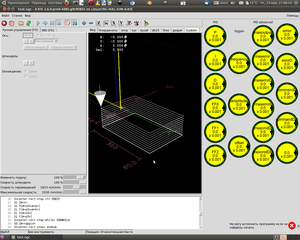

Как некоторые уже заметили я пропал на недельку. И пропадал я не зря. Наконец-то решил сделать достойную замену ngcgui.
LinuxCNC Features это тулкит для создания "мастеров". Точнее это тулкит самих "мастеров". В общем и целом LinuxCNC Features работает схоже с ngcgui, но с некоторыми отличиями. Честно говоря, с ngcgui я до конца так и не разобрался, поэтому это я считаю, что он работает схоже :freak:. (Название Features взято от кнопки в ngcgui - add feature.)
В wiki cnc-club добавлена страница о LinuxCNC Features, давайте вместе ее наполнять документацией, видео и прочими полезными материалами.
http://cnc-club.ru/wiki/index.php/LinuxCNC_Features
Текущий статус разработки
  • Дописать обработки.
  • Отловить баги :freak: .
Возможности (для просмотра содержимого нажмите на ссылку)
Что может LinuxCNC Features:
  1. Добавлять features - простые обработки
  2. Менять их порядок
  3. Группировать обработки
  4. Делать линейные и круговые массивы
  5. Встраиваться в axis LinuxCNC или работать как отдельной приложение
  6. Просматривать резултьтат в axis в редиме реального времени
  7. Сохранять шаблоны обработок
Это только пока :).
Скриншоты (для просмотра содержимого нажмите на ссылку)
Пара примеров обработки, созданной за 20 сек:

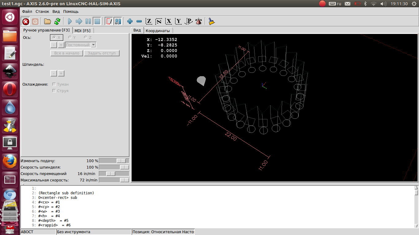

LinuxCNC-Features1.png (222405 просмотров) <a class='original' href='./download/file.php?id=14825&sid=0a2a98bf7995fdd2430f1a8f740c3178&mode=view' target=_blank>Загрузить оригинал (158.39 КБ)</a>
LinuxCNC-Features.png (222405 просмотров) <a class='original' href='./download/file.php?id=14826&sid=0a2a98bf7995fdd2430f1a8f740c3178&mode=view' target=_blank>Загрузить оригинал (166.41 КБ)</a>
Скрины предыдущих версий
Саме начало
LinuxCNC Features.png (222409 просмотров) <a class='original' href='./download/file.php?id=14824&sid=0a2a98bf7995fdd2430f1a8f740c3178&mode=view' target=_blank>Загрузить оригинал (68.04 КБ)</a>

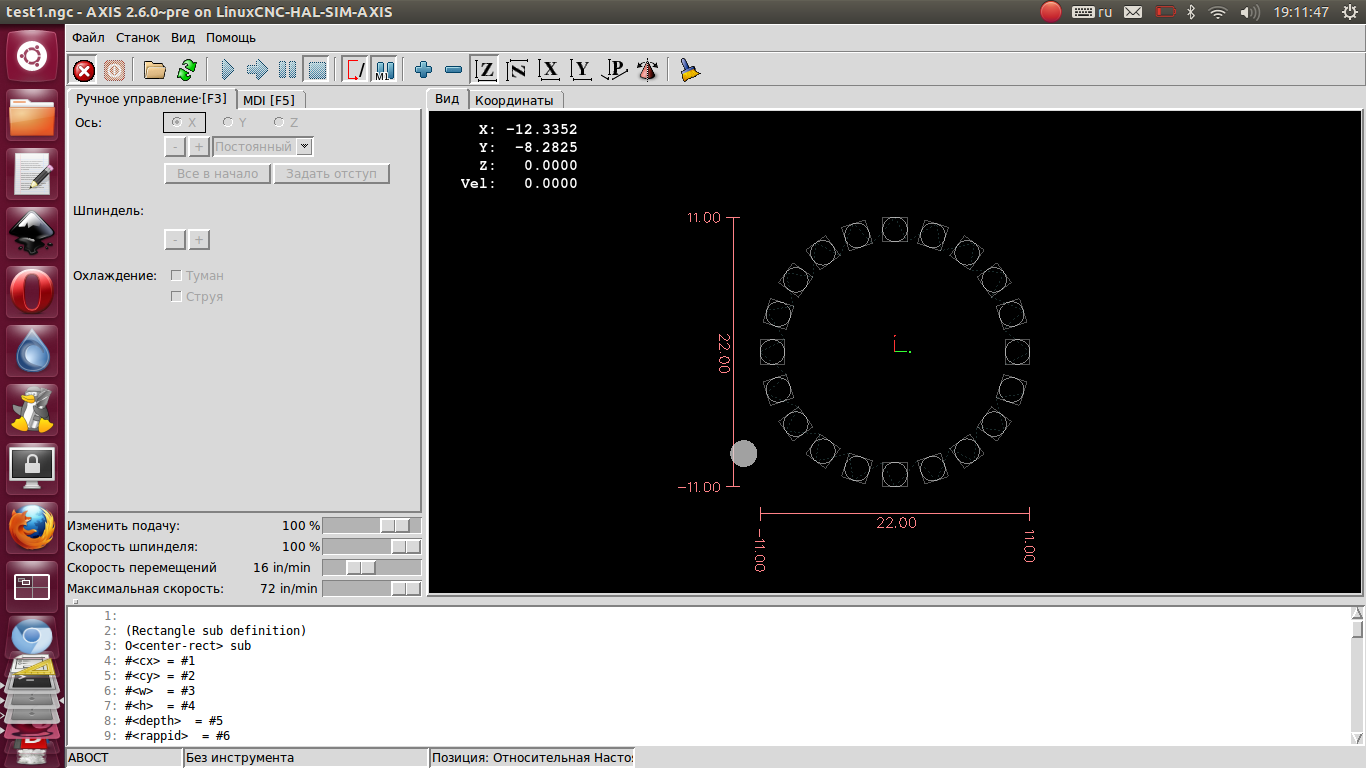

Тандем писал(а): (правда предполагаю, планируется в ближайшем будущем))
Ага :)

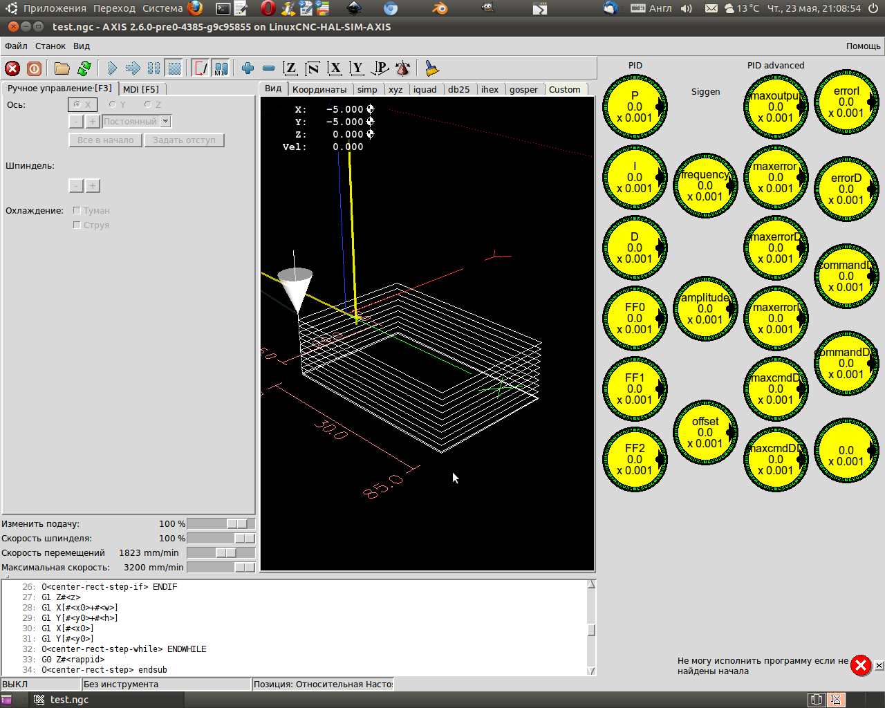

Написал пару обработок по вышеописанному:
1. теперь есть компоненты задания глубины обработки, поверхности, шага заглубления и rappid.
2. есть tool, но в нем из рабочего пока только установка шага заглубления.
3. есть обработка прямоугольника по слоям :)
Надо будет во всех компонентах поменять глубину и все остальные параметры на переменные типа #<_global_depth_step>
Снимок-4.png (35051 просмотр) <a class='original' href='./download/file.php?id=14919&sid=0a2a98bf7995fdd2430f1a8f740c3178&mode=view' target=_blank>Загрузить оригинал (216.53 КБ)</a>
Снимок-3.png (35051 просмотр) <a class='original' href='./download/file.php?id=14920&sid=0a2a98bf7995fdd2430f1a8f740c3178&mode=view' target=_blank>Загрузить оригинал (164.82 КБ)</a>
test.ngc
(931 байт) 1847 скачиваний

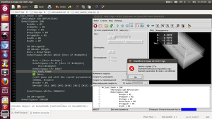

хмммм какие-то странности с Окодами...
Может это конечно из-за того, что у меня версия LinuxCNC кривая и стоит на 12.10...
В общем ловлю странное поведение при разных о кодах.
Например:
Программа для многослойной обработки прямоугольника
В верху идет SUB multipass ему передается номер подпрограммы sub и параметры обработки.
Так вот, в нем есть цикл while, в котором как раз и вызываются обработки, так вот, если в строке
O#1 CALL [#8] [#9] [#10] [#11] [#12] [#13] [#14] [#15] [#16] [#17] [#18] [#19]
вместо #1 написать #<sub>, который определяется выше в той же процедуре, то вылазит сообщение, что sub не орпеделен...
Попробуйте, может это только у меня?

Сообщения: 22776
Re: LinuxCNC Features - набор мастеров для LinuxCNC
Блин, даже вот такая комбинация выдает parameter not defined!
			#<sub> = #1
			O#<sub> CALL [#8] [#9] [#10] [#11] [#12] [#13] [#14] [#15] [#16] [#17] [#18] [#19]
Как такое может быть? :thinking:

попробуй:
#<_tool_feed> = 100
   (Rectangle sub definition)
   O<multipass> SUB
      (#<sub> = #1)
      #<depth> = #2
      #<step> = #3
      #<surface> = #4
      #<rappid> = #5
      #<x0> = #6
      #<y0> = #7
#1 не с этой строки берётся...

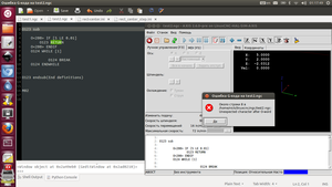

Или вот еще пример:
Убираем RETURN или WHILE и всеработает. А с ними выдает ошибку...
O123 sub
	O<200> IF [5 LE 0.01]
		O123 RETURN
	O<200> ENDIF
	O124 WHILE [1]
		O124 BREAK
	O124 ENDWHILE
O123 endsub(End definitions)
M02
Screenshot from.png (35013 просмотров) <a class='original' href='./download/file.php?id=14978&sid=0a2a98bf7995fdd2430f1a8f740c3178&mode=view' target=_blank>Загрузить оригинал (210.96 КБ)</a>
сейчас попробую, а в чем идея? В каком смысле не с той строки?

Nick писал(а):Или вот еще пример:
наверно логтка в этом есть:
если так как ты написал - то строкой O123 RETURN мы выходим
из подпрограммы о123 (основной) и O125 остается неопределенной...
вот если поменять местами - то это подтверждается:
O123 sub
   O125 WHILE [1]
      O125 BREAK
   O125 ENDWHILE
   O200 IF [5 LE 0.01]
      O123 RETURN
   O200 ENDIF
O123 endsub
M02
Сообщения: 8340
Репутация: 1589
Сообщение nkp »
Nick писал(а):хмммм какие-то странности с Окодами... Может это конечно из-за того, что у меня версия LinuxCNC кривая и стоит на 12.10... В общем ловлю странное поведение при разных о кодах.
а откуда код? какой то странный интересный стиль...
да и наверно это часть бОльшей программы (в первом вызове параметры #13-19 явно "на вырост")

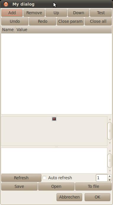

Здравсвуй Nick, у меня не получается завести нормально эту программу.
ZIP архив распаковал в /home/xxxx/linuxcnc, при старте выскакивает GUI с кнопками но без картинок, и не могу ничего подгрузить:
Warning: problem with image subroutines/icons/dz.png
Warning: Error while parsing set_depth_step.ini...
'icons/dz.png'
Warning: problem with image subroutines/icons/center.png
Warning: Error while parsing hexagon.ini...
'icons/center.png'
Warning: Error while parsing set_rappid.ini...
'icons/dz.png'
Warning: problem with image subroutines/icons/diameter.png
Warning: Error while parsing set_tool.ini...
'icons/diameter.png'
Warning: problem with image subroutines/icons/rect.png
Warning: Error while parsing array.ini...
'icons/rect.png'
Warning: Error while parsing set_surface.ini...
'icons/dz.png'
Warning: Error while parsing rect-center.ini...
'icons/rect.png'
Warning: Error while parsing group.ini...
'icons/rect.png'
Warning: Error while parsing set_depth.ini...
'icons/dz.png'
Warning: Error while parsing rect_center_step.ini...
'icons/rect.png'
Warning: Error while parsing n-gon.ini...
'icons/center.png'
Warning: Error while parsing rect.ini...
'icons/rect.png'
Warning: Error while parsing circular-array.ini...
'icons/rect.png'
Warning: Error while parsing gcode.ini...
Datei »subroutines/icons/gcode.png« konnte nicht geöffnet werden: Datei oder Verzeichnis nicht gefunden
Warning: Error while parsing circle.ini...
'icons/rect.png'
gui.jpg (34956 просмотров) <a class='original' href='./download/file.php?id=15069&sid=0a2a98bf7995fdd2430f1a8f740c3178&mode=view' target=_blank>Загрузить оригинал (23.15 КБ)</a>
Сообщения: 8340
Репутация: 1589
Сообщение nkp »
у меня тоже похоже было...
начал просматривать .png в папках icons , images - после этого все нормализовалось...
sandman
Сообщения: 257
Зарегистрирован: 31 мар 2011, 19:09
Репутация: 19
Откуда: Германия, Horb am Neckar
Сообщение sandman »
В смысле ? Как просматривать, и где?
У меня этот эффект и на компе с 12.04 и на 10.04...
