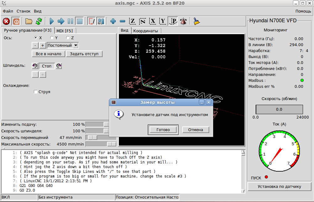

Обнаружил, что стандартный способ вывода сообщений (MSG,...) довольно-таки неудобный. Есть ли возможность выводить запросы в виде всплывающего окна (примерно так, как сделан запрос смены инструмента)?

Сообщения: 9116
Re: Вывод сообщений оператору (запросов)
Вот как-то так
Снимок-1.png (6349 просмотров) <a class='original' href='./download/file.php?id=14417&sid=9eb3c82d9f19117fa876c4020e42d57c&mode=view' target=_blank>Загрузить оригинал (111.07 КБ)</a>
Сообщения: 22776
Прикольно, а где код? :)
Сообщения: 9116
Да он еще сырой, аж вода течет :) - это мой первый опыт в питоне.
