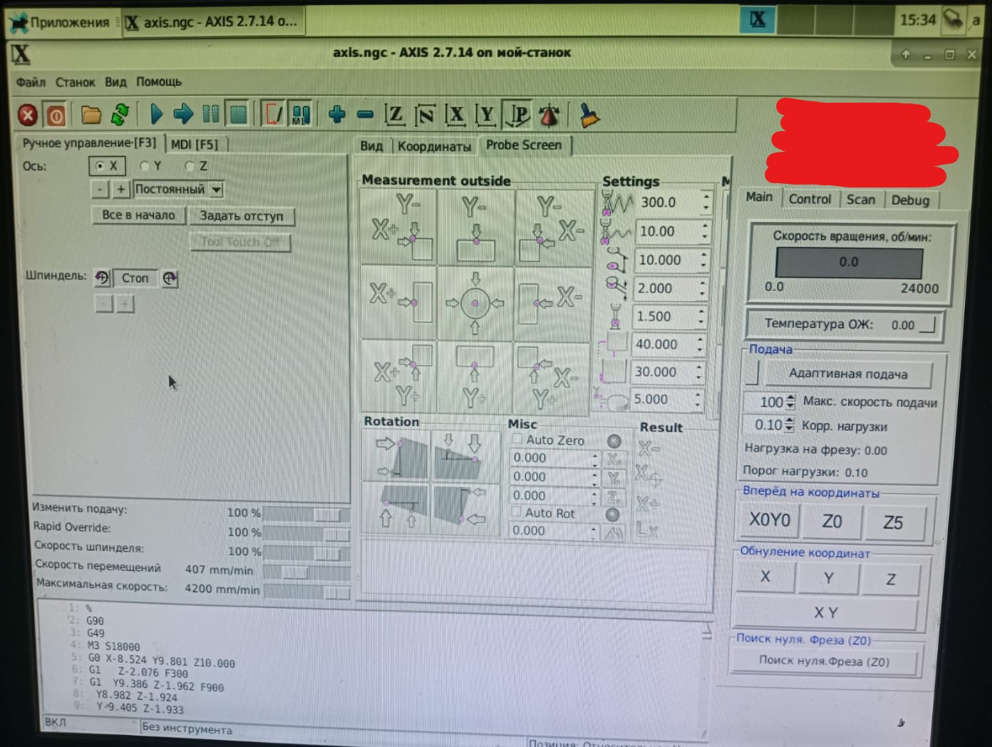

Стесняюсь спросить, а как вывести в отдельное окно? Мы используем Debian 9 stretch и там разрешение только 1024x780, так же есть боковая панель в cnc и получается, что probe screen весь никак не влезает.xenon-alien писал(а): ↑15 июл 2023, 21:32А что мешает загружать отдельным окном, а не вкладкой? (на мониторах с мелким разрешением так и сделал ещё с предыдущей версией)tarabarka писал(а): ↑15 июл 2023, 21:19 В новой версии панель не влезает даже по высоте, едва видна целиком при полностью скрытом окне g-кода, о боковых панельках PYVCP тоже можно забыть. Разрешение 1280*1024.
Понятно желание вместить как можно больше всего, но панель вышла перенасыщенной элементами управления и пользоваться стало крайне неудобно, пришлось откатиться к прежней версии.
А так-то ведь инструмент наиполезнейший.
Только вот так

Verser, есть просьба. Можно в новой версии сделать защиту от дурака? Вот смотри, дистанцию поиска я ввёл не достаточную по длине и щуп у меня не доехав до края камня стал спускаться вниз, упирается в камень, щуп подаёт сигнал о нажатии, но программе всё равно, она давит и ломает щуп. Или это тоже исправлено в новой версии?

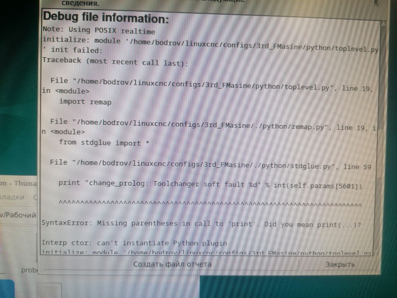

Re: [WIKI] Работа с центроискателем в LinuxCNC
В общем вот вам моё фи:
Инструкция написана явно для людей которые пару ядер линукс своих создали и понимают о чём в инструкции идёт речь.
Никаких пояснений о том, какая папка, какой файл где находится, что там менять. О том что ини надо дополнять строками из прилагающегося ини файла, о том что холл при каждой модификации старый вариант сохраняет под номером и это не работающий хол. А старый.
О том где находится корневая папка, почему она в тексте инструкции названа тильда слеш. Я купил датчик инструмента примерно 5 лет назад. Он так и не подключён. Смысл было платить? Я готов я рад использовать, много параметров от удобства до поддержки автора. Но блин. Вы серьёзно?
Пришлось обращаться к третьим лицам за разъяснением что и какой файл где находится, разок даже систему переставил, так как запутался в 30 хол файлах.
Итог: ошибка в версии 2.8 по питоновскому файлу в 29-59 строке, подобная ошибка в версии 2.
Чуть чуть получше нужно сделать мануал и саму систему. Или хотя бы направить в сторону другой программы которая будет работать и к которой есть сотня инструкция по ошибкам и установке.
Написать :"на такой версии всё работает". Зачем мне на деб 12. Листать 35 страниц форума чтобы найти ошибку по файлу питоновскому? Я ж пришёл как пользователь и покупатель. А в итоге дошло до звонка другу, ругани, отмёрзших пальцев в мастерской так как сижу и читаю 3й день, а не работаю.
В первый раз 5 лет назад 2 дня втыкал в инструкцию. Второй раз уже 3й день подряд штудирую 4 пункта. Раньше было лень, сейчас я понимаю цену быстрой смены инструмента.
Бяда парни.
