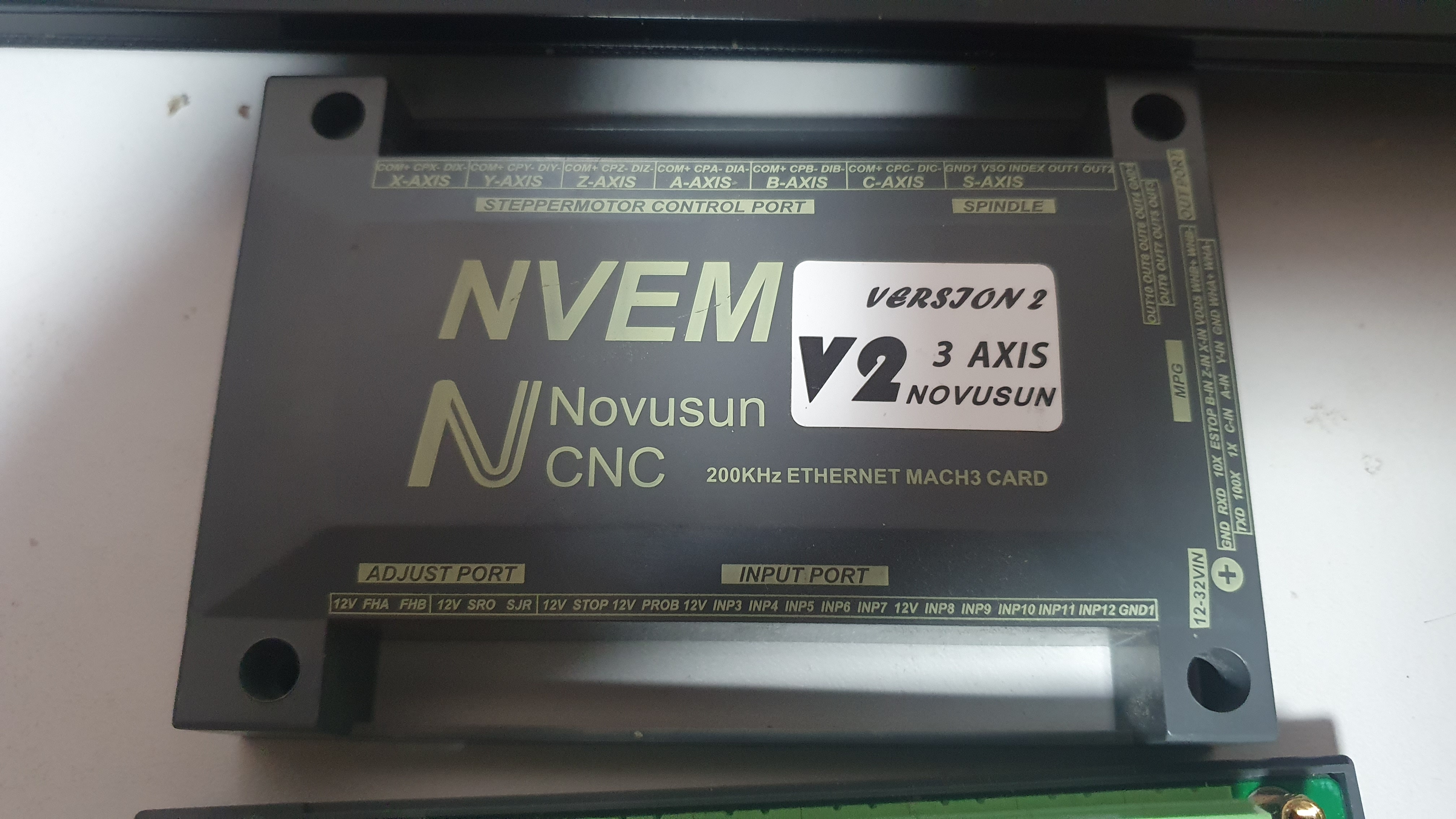

MX_Master писал(а): 10 сен 2022, 06:47
Рекомендую снять корпус контроллера и сделать фотки платы со всех сторон.
Контроллер stm32f207.
Сразу попутный вопрос. Есть где нибудь обсуждение или инструкция, по привязке данного контроллера к LinuxCNC? Или ip адрес остается стандартным как в mach3, и просто настраиваем как обычный ethernet контроллер?
Контроллер планирую на токарный ставить.
20220910_200533.jpg (4423 просмотра) <a class='original' href='./download/file.php?id=204807&sid=89fccc4e5ca2edb14055e3568bacf7ac&mode=view' target=_blank>Загрузить оригинал (2.26 МБ)</a>
20220910_200514.jpg (4423 просмотра) <a class='original' href='./download/file.php?id=204808&sid=89fccc4e5ca2edb14055e3568bacf7ac&mode=view' target=_blank>Загрузить оригинал (2.08 МБ)</a>
Сообщения: 7478
Репутация: 3101
Re: Ethernet контроллер для LinuxCNC (STM32, FPGA)
AndreyFly писал(а): Сразу попутный вопрос. Есть где нибудь обсуждение или инструкция, по привязке данного контроллера к LinuxCNC? Или ip адрес остается стандартным как в mach3, и просто настраиваем как обычный ethernet контроллер?
В моём варианте IP адреса не нужны. Используется более низкий уровень связи, с адресацией по MAC адресу. Все инструкции внутри PDF файла в первом сообщении темы viewtopic.php?f=15&t=33810

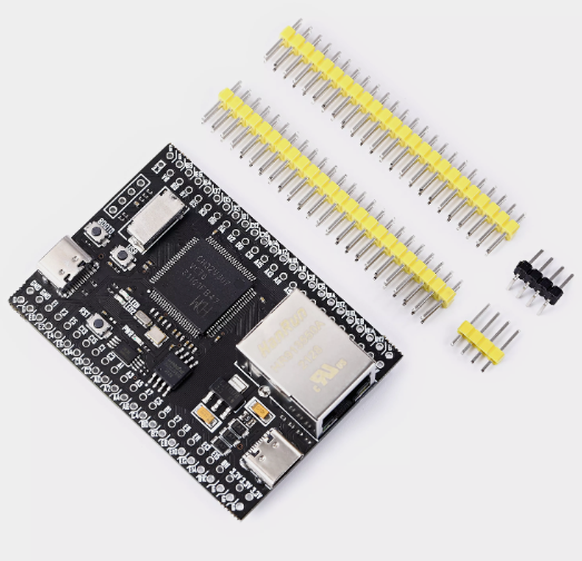

Отличные по цене и функционалу контроллеры CH32V307/CH579 успешно освоены. В чипы встроены аппаратные Ethernet трансиверы на 10 Мбит/с. И этого вполне достаточно, чтобы обеспечить пересылку и обработку команд в интервале до 500 мкс. В данный момент на базе CH32V307/CH579 выполнен внешний контроллер (gpio/stepdir/encoder) с управлением из под Windows. Управление под Linux сделать несложно. Если кому-то нужен очень бюджетный Ethernet контроллер для LinuxCNC, обращайтесь.

При поддержке одного из участников форума, (мои прямые, но долгие) руки, наконец-то, дошли до драйвера LinuxCNC к китайскому контроллеру CH32V307. ЧПУ софт контроллера был уже готов.
Контроллер можно купить буквально за пару копеек (7$), он доступен всем на АЛИ и ТАО. Дифицита ваще нет. До платы развязки у нас руки пока не дошли, но каждый может придумать то, что ему больше нравится. Фотка контроллера выше по теме.
Контроллер общается с LinuxCNC обычным текстом по протоколу UDP. Сетевые настройки (IP, порт и т.д) хранятся на SPI флэшке, распаянной на плате. Тестировать контроллер и менять его настройки можно ваще без LinuxCNC и на любой ОС, с помощью небольшого скрипта на питоне (3). Прошивается контроллер с помощью обычного USB Type C кабеля. В софте контроллера и в драйвере LinuxCNC доступны модули GPIO, STEPDIR и ENCODER. Конфиг для LinuxCNC уже на подходе, идёт тестирование.

Обмен ~ 2мс, сервоцикл лучше от 3мс ставить. Генераторы шагов и счётчики энкодеров - программные, всё можно назначать на любые пины. Частота в пределах 200 КГц укладывается.
