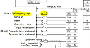

sima8520 писал(а): 21 янв 2023, 19:35 Когда зависает комп, ваш програмный естоп тоже зависает и чтобы спасти сам станок - рубят его питание чтоб он не самоуничтожился (допустим шпиндель). На заготовку срать вообще в таком случае
Питание рубить не желательно ибо моторы по инерции сожгут все силовые ключи. А вот для EMG в каждом усилителе есть такой пин:
2023-02-09_173519.jpg (4062 просмотра) <a class='original' href='./download/file.php?id=206628&sid=0fe0cb1ccbadc91e7cf1b2ee404d0053&mode=view' target=_blank>Загрузить оригинал (100.36 КБ)</a>
Я EMG всех 4х усилков завел на реле и пока нажат грибок реле не дает единичку на эти пины.

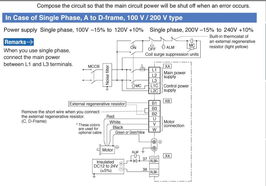

Сообщения: 4502
Репутация: 1616
Re: Настраиваем контроллер to_pci.
серва.png (3848 просмотров) <a class='original' href='./download/file.php?id=206919&sid=0fe0cb1ccbadc91e7cf1b2ee404d0053&mode=view' target=_blank>Загрузить оригинал (88.89 КБ)</a>
MGG
Сообщения: 3673
Репутация: 1010
Сообщение MGG »
sima8520 писал(а): 05 мар 2023, 21:45 серва.png
3Ф 200 на силу, 1ф 220 на мозги.
Где отдельный под стоп?
dtw.moscow@gmail.com
Сообщения: 4502
Репутация: 1616
MGG писал(а): Где отдельный под стоп?
:lol:
Под стоп не знаю где :hehehe: :hehehe: :hehehe:
Знаю где под аварийное отключение
ex71
Сообщения: 714
Репутация: 96
Сообщение ex71 »
Если внимательно посмотреть схему, то там указано что main power supply висит на магнитном пускателе, управление которого запитано на кнопку On, Off, и цепь Alarm.
В таком случае включаются все пускатели кнопкой On (или ключем) и удерживаются в рабочем положении, а для отключения есть кнопка Off - разрывает питание катушек пускателей.
Надо читать под каждую конкретную серву. Не у всех это можно. Приведенная схема от Panasonic Minas A5. На Sigma так же, смотрел схемы.
MGG
Сообщения: 3673
Репутация: 1010
Сообщение MGG »
ex71 писал(а): 07 мар 2023, 09:04
Если у меня привод на скорости 20м/м отрубит мозги, то стол весом несколько сот кг на сколько метров полетит? Привод должен "мозгами тормозить" отрабатывать последовательность

ex71
Сообщения: 714
Репутация: 96
Сообщение ex71 »
MGG писал(а): 07 мар 2023, 10:04 Если у меня привод на скорости 20м/м отрубит мозги, то стол весом несколько сот кг на сколько метров полетит? Привод должен "мозгами тормозить" отрабатывать последовательность
ну так для этого мозги и остаются подключенными - они должны переключить выходные ключи на тормозной резистор.
Иначе самоиндукция крутящегося мотора убьет выходные ключи. Вся фигня в том, что нельзя отрубать сам мотор и нельзя давать ему крутится без управления.
Но это аварийная ситуация, когда жмется грибок экстренного отключения станка.
А в рабочем режиме - кнопка "стоп" отключает ServoOn и драйвер в штатном режиме выполняет штатное плавное торможение мотора.
