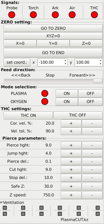

Приветствую. А для чего через halui подключать интерфейс? Можно же открыть файл gmoccappy.glade и его постобработчик в /usr/share/gmoccappy, сопоставить события на кнопках интерфейса с постобработчиком и оттуда скопировать все функции для интерфейса. Команда "run" там укладывается в одну строку.

daiman444 писал(а): 26 апр 2022, 19:46 Приветствую. А для чего через halui подключать интерфейс? Можно же открыть файл gmoccappy.glade и его постобработчик в /usr/share/gmoccappy, сопоставить события на кнопках интерфейса с постобработчиком и оттуда скопировать все функции для интерфейса. Команда "run" там укладывается в одну строку.
Вопрос просто для расширения кругозора
А можно поподробнее и на простом примере? Тоже для кругозора...
daiman444
Сообщения: 304
Зарегистрирован: 18 май 2019, 15:24
Репутация: 31
Re: Кнопка ПУСК в собственной визуальной панели.
Сообщение daiman444 »
Ворон226 писал(а): простом примере
сейчас попробую(я могу немного путаться в терминах и определениях прошу строго не судить):
открываем файл "/usr/bin/gmoccapy" и получаем целую энциклопидию по созданию файла постобработчика для gui полную разных функций и прочего.
теперь открываем файл gui gmoccappy: /usr/share/gmoccapy/gmoccapy.glade.
допустим нам нужна та самая кнопка "Run": справа в поиске виджетов так и пишем "run" и находим кнопку "btn_run", переходим на вкладку сигналы и видим что у нас сигнал "clicked" имеет имя "on_btn_run_clicked". копируем это название события и возвращаемся в наш файл "/usr/bin/gmoccapy" . в нем нажимаем на поиск вводим наше название события и находим нужную функцию. а выглядит она вот так:
    def on_btn_run_clicked(self, widget, data=None):
        self.command.auto(linuxcnc.AUTO_RUN, self.start_line)
и так со всеми остальными нужными функциями.
я себе таким образом собрал вот такую панельку:
Панель_для_плазмы.png (940 просмотров) <a class='original' href='./download/file.php?id=203310&sid=cfb069f15290feb2aa0a66544de5b549&mode=view' target=_blank>Загрузить оригинал (56.45 КБ)</a>
Конечно же надо немного ознакомиться с файлом постобработчика чтобы понимать что откуда и как копировать
