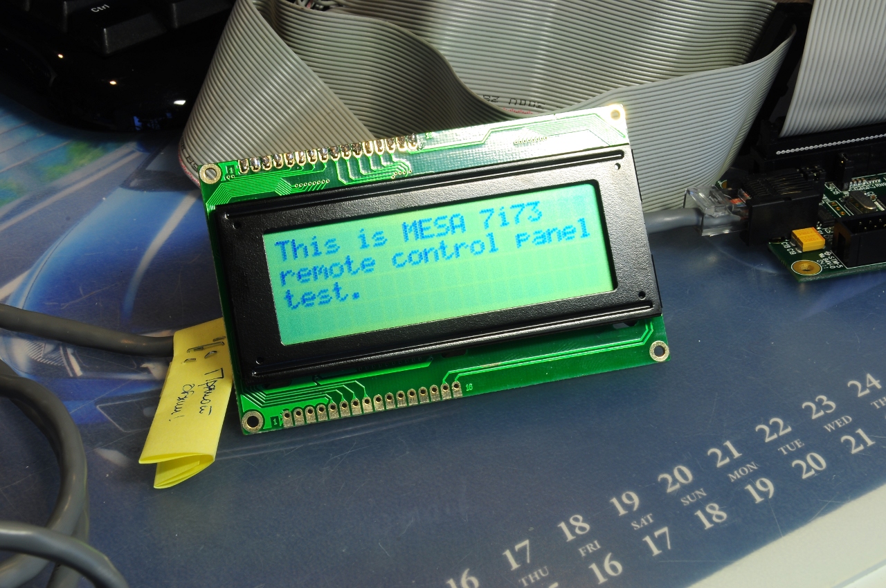

Первые тесты:
Экранчик стоит очень дешевый, из-за него видно плохо, но к mesa 7i73 можно подключить и другие экраны.
https://www.youtube.com/watch?v=5hsL5rrAF1g
Тест русских букв слегка провалился, но скорее всего это небольшой баг в компоненте lcd, т.к. русские буквы включая ё просматриваются на экране скоро попробуем его исправить.

То, что у меня на экране - просто:
# LCD
loadrt lcd fmt_strings="LinuxCNC Mesa 7i73\nX% 9.4f S% 7.0f\nY% 9.4f\nZ% 9.4f|This is MESA 7i73\nremote control paneltest.| This is MESA 7i37 remote panel test.\nАБВГДЕЁабвгдеё"
addf lcd servo-thread
setp lcd.00.contrast 180
net lcd-out <= lcd.00.out
net lcd-out => hm2_5i25.0.7i73.0.1.display32
net xpos-fb 	=> lcd.00.page.00.arg.00
net ypos-fb 	=> lcd.00.page.00.arg.02
net zpos-fb 	=> lcd.00.page.00.arg.03
net spindle-cmd => lcd.00.page.00.arg.01

Платы пришли, буду пробовать... Экранчик нашел на чипе HD44780. 20*4 как думаете, подойдет?
Сообщения: 22776
Re: Mesa 7i73 пульт ЧПУ для LinuxCNC
Должен работать. Скинь ссылку на него.
Milk
Сообщения: 212
Зарегистрирован: 05 июл 2011, 15:09
Сообщение Milk »
Вот такой даташит есть...
auction-42767-065691400 1363163828.jpg (17768 просмотров) <a class='original' href='./download/file.php?id=12977&mode=view' target=_blank>Загрузить оригинал (105.73 КБ)</a>
Сообщения: 22776
Должен работать, насколько я понимаю у него 8ми битный интерфейс, Mesa 7i73 работает с 4х битным, но в описании чипа, да и самой Месы пишут, что это чип работает и с 4х битным и с 8ми, и что практически все 8ми битные работают с 4х битными интерфейсами.
