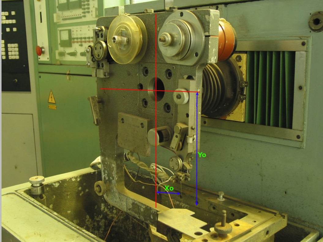

Проецироваться все это будет на скобу станка edm , где отсутствует классическое перемещение по Z .
Выделение(011).jpg (3685 просмотров) <a class='original' href='./download/file.php?id=12844&sid=f5545726e285164bbbca4cc2aa58273b&mode=view' target=_blank>Загрузить оригинал (496.28 КБ)</a>
Пересечение красных линий на рисунке является местом пересечения вращающихся осей,вот так примерно:

Первый вопрос ,без которого нет полного понимания :
для расчета траекторий cam программе необходимо ввести геометрию осей станка
в нашем случае по моему это расстояния от центра вращения осей до осевой линии инструмента
(на рисунке это расстояния Xo и Yo)
и даже не столь существено на данном этапе ,где конкретно вводятся эти величины - в ПП или в самих настройках программы.
Не понятна в таком случае роль кинематики емс как компонента
ведь она призвана корректировать вводимые значения именно с поправкой на геометрические данные осей станка

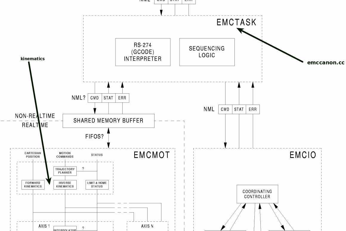

nkp писал(а):Не понятна в таком случае роль кинематики емс как компонента
Этот компонент просто привязывает к конкретному станку такие параметры как максимальные скорость/ускорение, шаги на мм/дюйм, коррекцию кривизны, максимальные углы, препросмотр кода (Lookahead) ...
Траектории и плоскости обработки формирует CAD и постпроцессор.

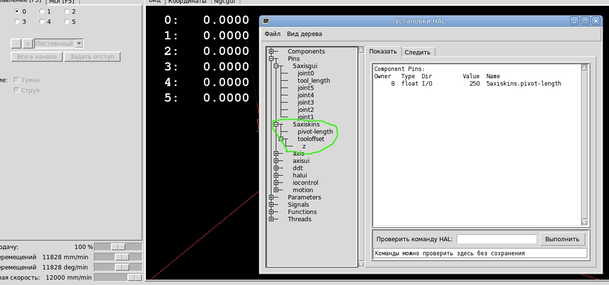

из того что выведено в интерфейс для пользовательских установок - в первой кинематике - ничего (оно и понятно)
во второй два параметра :
Выделение(013).jpg (3670 просмотров) <a class='original' href='./download/file.php?id=12846&sid=f5545726e285164bbbca4cc2aa58273b&mode=view' target=_blank>Загрузить оригинал (213.8 КБ)</a>
Impartial писал(а):Этот компонент просто привязывает к конкретному станку такие параметры как максимальные скорость/ускорение, шаги на мм/дюйм, максимальные углы, препросмотр кода (Lookahead)
где и как вышеприведенный код делает это??
и что же получаеться -если привязка уже в чпу,то что - кам выдает код независимо от геометрии осей???
то есть вот это расстояние может быть 100мм и 500мм - G-код из под кам будет одинаковый??

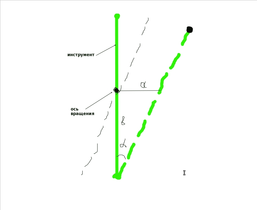

в принципе кинематика отдельно понятна...

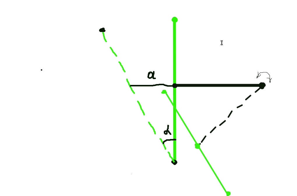

если нам надо повернуть инструмент (в данном случае проволока) на угол α :
Выделение(014).jpg (3663 просмотра) <a class='original' href='./download/file.php?id=12849&sid=f5545726e285164bbbca4cc2aa58273b&mode=view' target=_blank>Загрузить оригинал (54.98 КБ)</a>
та нам одновременно для етого надо переместиться по линейной оси на расстояние а
которое мы вычисляем через тангенс α
но опять же повторюсь в вопросе - если кам это расчитает - то внесение данных расчетов в кинематику емс
будет избыточным?
вторая ось по моему так же будет расчитываться , несмотря на рычаг поворота:
Выделение(015).jpg (3661 просмотр) <a class='original' href='./download/file.php?id=12850&sid=f5545726e285164bbbca4cc2aa58273b&mode=view' target=_blank>Загрузить оригинал (56.09 КБ)</a>
может и ошибаюсь...
если бы это была фреза - то необходимо было бы еще синхронизировать подъем

aftaev писал(а):Генерил код в Мастеркам для проволочного. Код получался специфический и Мач его не понимал.
код для эрозии из под мастеркам скорей всего вида XYUV - емс его кушает
тут тема не столько про тот или иной вид обработки...
хочеться разобраться в связях геометрии станка с кам и кинематическими преобразованиями емс...

nkp писал(а):где и как вышеприведенный код делает это??
Делает не этот код. Основной просчет кинематики "emccanon.cc".
nkp писал(а):и что же получаеться -если привязка уже в чпу,то что - кам выдает код независимо от геометрии осей???
КАД выдает без привязки. Привязывает постпроцессор .
Последний раз редактировалось Impartial 16 мар 2013, 20:03, всего редактировалось 1 раз.
Сообщения: 8340
Репутация: 1589
Re: Multiaxis кинематика
Сообщение nkp »
Impartial писал(а):Делает не этот код. Основной просчет кинематики "emccanon.cc".
emccanon.cc никаким боком к кинематике не имеет отношения
это модуль интерпретатора все файлы кинематики находятся в папке kinematics
а интерпретатора - в папке task
и это логично ;)
но тема тут не о том....))))

nkp писал(а):все файлы кинематики находятся в папке kinematics
и это логично
А не смущает, что модуль кинематики находится в домене реального времени?

Impartial писал(а):А не смущает, что модуль кинематики находится в домене реального времени?
нет - не смущает :)
допустим у нам есть мегасложная кинематика - при подаче интерпретатором проехать по X Nmm , в реальности
нам надо переместить сустав робота (допустим) на 2Nmm
вот теперь только осталось представить - будет ли работать эта система без ошибок,если
наша "сложнейшая" кинематика не будет сответствовать нормам RT (то есть отзыв может прийти позже позволенного отрезка времени)

Вы говорили о плечах и углах. Это вопрос кинематики - правильно отобразить на реальные координаты. Но это довольно сложный расчет, и уж никак не для домена реального времени. И делается это, даже не на стадии планировки траектории.

Насколько я понимаю, здесь сложная ситуация, связанная с углом реза.
Как мне кажется, в любой кинематике LinuxCNC мы контролируем только 1 точку реза - ей считается конец фрезы. При этом все рассчетные скорости подач и прочего ведутся относительно этой точки. Если мы имеем систему с натянутой проволокой, то задача сильно усложняется. Тем более, что мы не знаем, где находится материал. В общем задача не проста.
И теперь самый главный вопрос, что именно мы хотим от кинематики и LinuxCNC?

Nick писал(а):Как мне кажется, в любой кинематике LinuxCNC мы контролируем только 1 точку реза - ей считается конец фрезы
Скорость в 3 координатах считается по точке, но могут быть еще углы или другие параметры (всего до 9 осей).
Не вижу принципиальных отличий для EDM. Если есть программа ЧПУ, всегда под нее можно сделать кинематику. А возможно, и делать ничего не понадобится ;)
