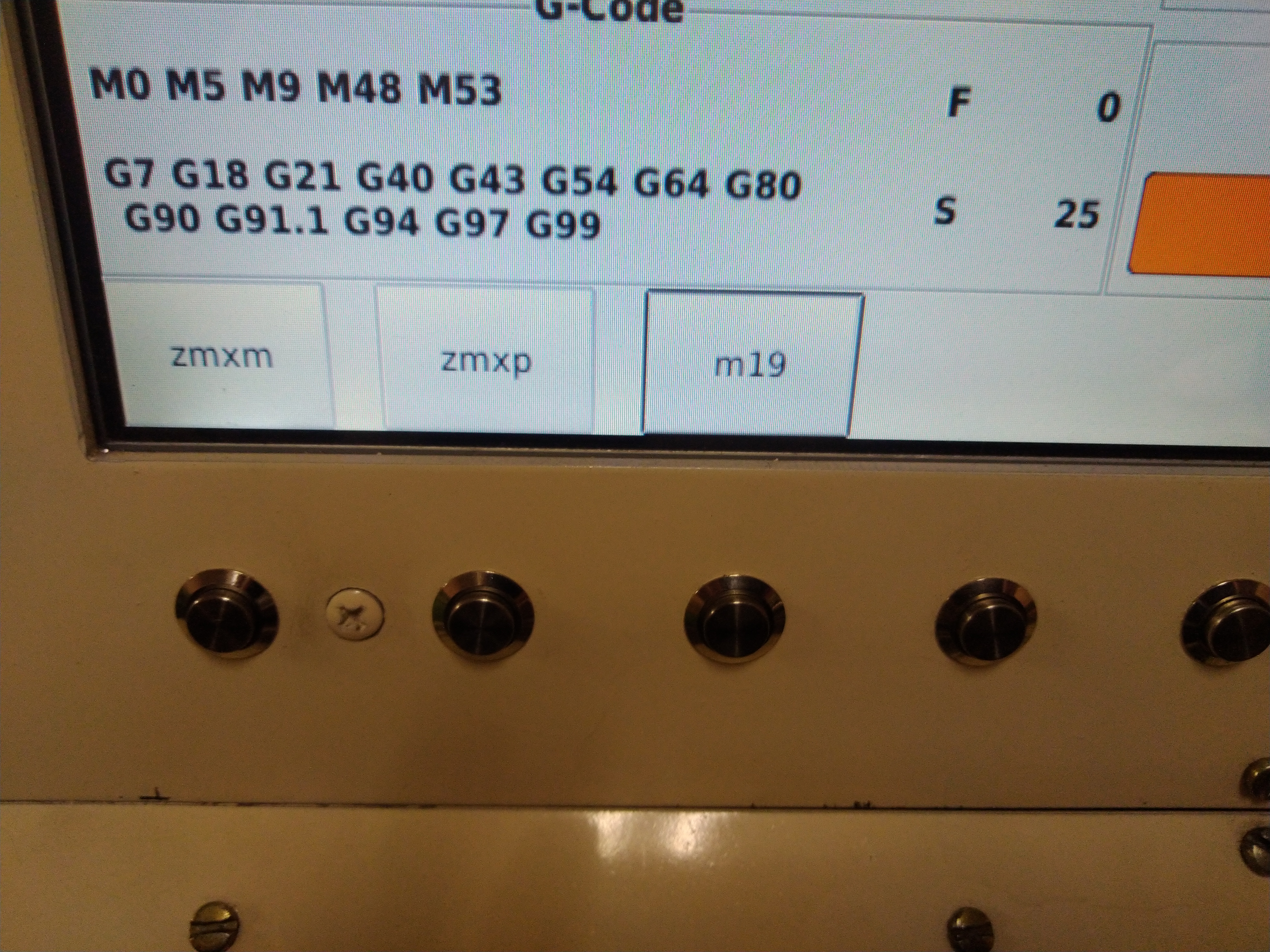

Вопрос - как макросы, которые gmoccapy выводит в нижней позиции, заставить запускаться от хардварных кнопок? Или это такой баг - не реагировать на них? Картинка для понятности вопроса

Фрост писал(а): 03 дек 2020, 19:05 Вопрос - как макросы, которые gmoccapy выводит в нижней позиции, заставить запускаться от хардварных кнопок? Или это такой баг - не реагировать на них? Картинка для понятности вопроса
Хотел поинтересоваться, а как вы реализовали хардверные кнопки? Тоже над этим думаю....

Сообщения: 4510
Репутация: 921
Re: [WIKI] Интерфейс Gmoccapy с нуля.
Фрост писал(а): Так понимаю это не на мой вопрос?
На твой.
Сергей меня не раз посылал (других тоже), и посылал и посылал мануал читать... Пока не пошел.
А когда чуток вник, то после таких намеков понятно что дальше делать. (хотя я только по поверхности ЛЦНЦ плаваю)
Нужно прописать в ХАЛ файле связь физических кнопок с программными кнопками по входам контроллера. (ЛПТ, или МЕСА пинов)
Примеры точно должны быть на каком-то из форумов и тем. (я пока стандартным AXIS пользуюсь)
Но я уже тоже присматриваюсь к этом интерфэйсу.
