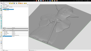

Тем временем, с течением времени, что версия скрипта из шапки темы, что с http://robomechs.com/image-to-gcode/ для начала просто не хочет запускаться (питон повзрослел и на большинстве машинок есть одновременно версии 2.7.х и 3.х - для починки в первой строке надо дописать -
2.7
С гномом скрипт, модернизированный, справляется, но уже с картинками из http://robomechs.com/image-to-gcode/, и с моим, нет. Например, картинку -
zagagula.png (8828 просмотров) <a class='original' href='./download/file.php?id=177859&sid=09ca89f99e33658138d32bb7a99f5d94&mode=view' target=_blank>Загрузить оригинал (607.83 КБ)</a>
скрипт разрывает поплам. Оригинальный же скрипт, идущий в комплекте LinuxCNC, справляется штатно (но также штатно не избегает обработки больших фоновых площадей).
А в это время немного повзрослевший FreeCad умеет нечто подобное - там можно загрузить дополнительный верстак Lithophane, который загружает картинку и делает из нее нечто объемное. Причем может сразу это сделать на круглом основании - см. картинку.
Инструмент (верстак) делался для 3-д принтеров, но и в наших целях годится. Настройка тонкости модели там же. А вот уже управляющую программу делать в верстаке Patch, где можно выбирать для создания программ не модель целиком, а отдельные грани (теоретизирую, поскольку это делается пока только в экспериментальной ветке, которую у себя снес).
Да, не мгновенно и прожорливо до памяти.
