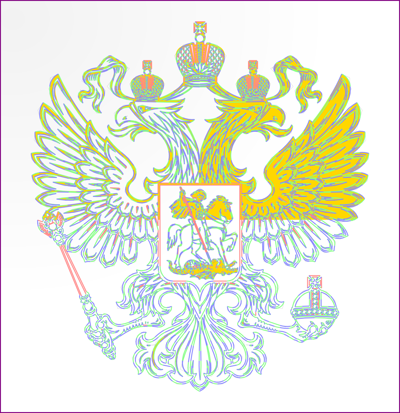

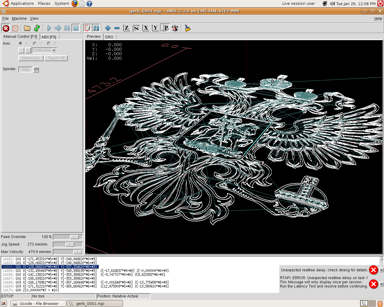

Последние сприншоты:
На первом цветами обозначены синий и зеленый круговая обработка (Gкод G02 и G03), красной линейная обработка (Gкод G01).
Количество узлов в исходном контуре 6096. В конечном файле получилось около 30 000 строк :) (размер около 1,2 мб). Обработка в два захода.
Время генерации, включая время отрисовки inkscape около 20 сек.
Конвертация в Gcode герба (223824 просмотра) <a class='original' href='./download/file.php?id=99&sid=3aacf39f04c0131fc7557d33a5cfaf0d&mode=view' target=_blank>Загрузить оригинал (1.09 МБ)</a>
На и третьем все линии тонкие и синие, для того чтобы можно было оценить неточности.
Конвертация в Gcode герба (223824 просмотра) <a class='original' href='./download/file.php?id=100&sid=3aacf39f04c0131fc7557d33a5cfaf0d&mode=view' target=_blank>Загрузить оригинал (1.05 МБ)</a>
Конвертация в Gcode герба (223824 просмотра) <a class='original' href='./download/file.php?id=101&sid=3aacf39f04c0131fc7557d33a5cfaf0d&mode=view' target=_blank>Загрузить оригинал (1023.52 КБ)</a>

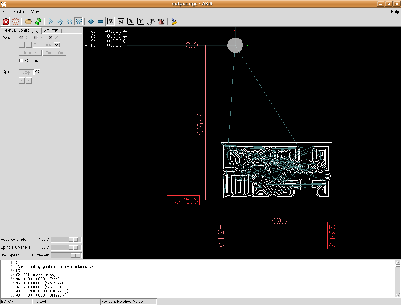

Несколько скриншотов готового G-кода в EMC2:
EMC2 Gcode (223810 просмотров) <a class='original' href='./download/file.php?id=107&sid=3aacf39f04c0131fc7557d33a5cfaf0d&mode=view' target=_blank>Загрузить оригинал (74.35 КБ)</a>
EMC2 Gcode
EMC Gcode (223810 просмотров) <a class='original' href='./download/file.php?id=108&sid=3aacf39f04c0131fc7557d33a5cfaf0d&mode=view' target=_blank>Загрузить оригинал (87.73 КБ)</a>
EMC Gcode
EMC Gкод (223810 просмотров) <a class='original' href='./download/file.php?id=109&sid=3aacf39f04c0131fc7557d33a5cfaf0d&mode=view' target=_blank>Загрузить оригинал (103.96 КБ)</a>
EMC Gкод
EMC2 G-код (223810 просмотров) <a class='original' href='./download/file.php?id=110&sid=3aacf39f04c0131fc7557d33a5cfaf0d&mode=view' target=_blank>Загрузить оригинал (154.76 КБ)</a>
EMC2 G-код
EMC2 Gcode (223810 просмотров) <a class='original' href='./download/file.php?id=111&sid=3aacf39f04c0131fc7557d33a5cfaf0d&mode=view' target=_blank>Загрузить оригинал (185.98 КБ)</a>
EMC2 Gcode
ECM2  сохранить в Gcode (223810 просмотров) <a class='original' href='./download/file.php?id=113&sid=3aacf39f04c0131fc7557d33a5cfaf0d&mode=view' target=_blank>Загрузить оригинал (80.43 КБ)</a>

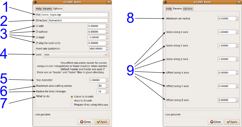

Manual
Gcode tools ver. 1.0.0.
Интерфейс
man_0001.png (223977 просмотров) <a class='original' href='./download/file.php?id=116&sid=3aacf39f04c0131fc7557d33a5cfaf0d&mode=view' target=_blank>Загрузить оригинал (89.3 КБ)</a>
1.,2. Имя файла и директорий в который будет сохранен готовый Gкод. Если в директории присутствуют файлы header или footer, то они будут использованы вместо стандартных заголовков.
Внимание! У Вас должны быть права на запись в выбранном директории! (Например Вы можете выбрать Ваш домашний директорий. (Мой: "/home/nick"))
3. Описание поведения координаты Z.
  • Z safe - Z координата безопасной высоты перемещения инструмента над обрабатываемой деталью
  • Z surface - Z координата поверхности детали
  • Z deph - Глубина обработки
  • Z step for each cicle - Глубина обработки за каждый заход
4. Выбор единиц измерения. Внутренняя единица измерения Inkscape - px, ее величина используется для перевода кривых в Gcode без приведения к выбранным единицам. Т.е. если деталь в Inkscape имеет ширину 10px, то при единице измерения "мм" ее размер будет 10мм, при единице измерения "in" - 10 дюймов.
5. Диаметр инструмента. Используется при обработке площади кривой.
6. Максимальное количество кривых для обработки площади. Введено для исключения бесконечных циклов.
Радиус для подготовки кривых с помощью Inkscape.
7. Выбор функции:
  • Curve to Gcode - преобразование кривых в Gкод
  • Area to Gcode - обработка площади кривой. Достаточно медленный метод. Сложность алгоритма O(n^2) где n-количество узлов. Не советую запускать для кривых со 100 узлами и более.
  • Prepare Area using Inkscape - Создает необходимое количество кривых для обработки внутренней площади кривой.
8. Минимальный радиус дуги. Очень важный параметр. Задает минимальный радиус дуги для кода G02. В случае, если радиус дуги очень маленький EMC2 может выдать ошибку: Zerro arc radius!
Внимание! Значение по умолчанию = 0.05. при использовании русской локали стандартный разделитель дробной части "," а не "." и поэтому все все дробные числа округляются в меньшую сторону т.е. "0.05" в русской локали равно "0"!
9. Значения масштабирования и отступов по осям X Y Z.
Есть подозрение, что масштаб по осям X и Y должен совпадать, иначе все дуги окружностей превратятся в дуги эллипсов, что не соответствует кодам G02 и G03.

Проверим что получилось:
Screenshot-output.ngc - AXIS-1.png (223602 просмотра) <a class='original' href='./download/file.php?id=204&sid=3aacf39f04c0131fc7557d33a5cfaf0d&mode=view' target=_blank>Загрузить оригинал (44.56 КБ)</a>
Все хорошо, только я не попал в рабочую область станка :). Но это не беда, есть несколько вариантов решения этой проблемы:
1. Задать смещение системы координат в программном контроллере
2. Задать смещения в готовом Gкоде, просто отредактировав в обычном текстовом редакторе (gedit, блокнот) эти строки: (если вы оставили Generate not parametic code не выбранной)
#4  = 4.000000 (Feed)
#5  = 0.900000 (Scale xy)
#7  = 1.000000 (Scale z)
#8  = 0.000000 (Offset x)
#9  = 0.000000 (Offset y)
#10 = 0.000000 (Offset z)
#11 = 5.000000 (Safe distanse)
Со второго раза я попал в створ станка :)
Screenshot-output.ngc - AXIS-3.png (223602 просмотра) <a class='original' href='./download/file.php?id=206&sid=3aacf39f04c0131fc7557d33a5cfaf0d&mode=view' target=_blank>Загрузить оригинал (49.32 КБ)</a>
Screenshot-output.ngc - AXIS-4.png (223602 просмотра) <a class='original' href='./download/file.php?id=205&sid=3aacf39f04c0131fc7557d33a5cfaf0d&mode=view' target=_blank>Загрузить оригинал (60.65 КБ)</a>
