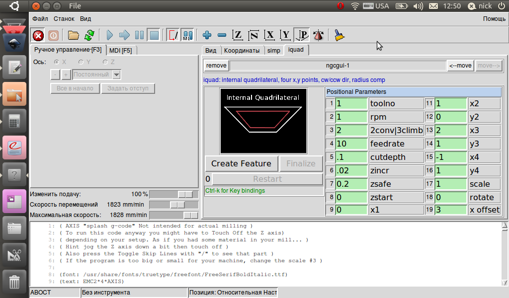

Re: Интерфейс ЕМС (новые элементы)

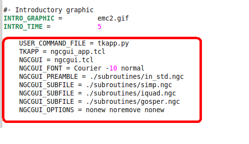

Все работает. Делал по этой инструкции:
http://www.cnc-club.ru/forum/viewtopic. ... t=20#p4784
Файлы из 2-го пункта сохраняем в каталог с файлом ini.
Файлы из 3-го пункта можно класть в любое место. Главное правильно указать к ним путь в ini на 4-том шаге. Относительный путь указывается относительно ini. Т.е. если файлы лежат в том же каталоге то нужно написать, например, ./iquad.ngc . "./" означает каталог в которым мы находимся.
И вот скриншот с работающего EMC2 и подключенными subroutines:
emc2 subroutines.png (4403 просмотра) <a class='original' href='./download/file.php?id=1512&mode=view' target=_blank>Загрузить оригинал (137.97 КБ)</a>

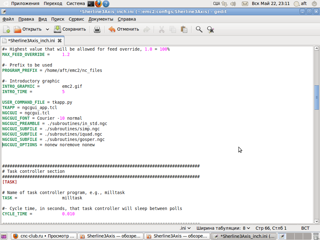

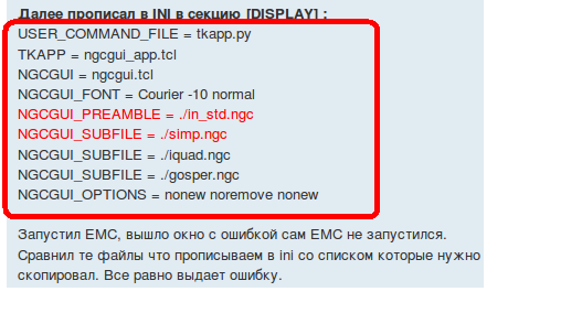

Скопировал все файлы в INI:
tkapp.py (не копировал)
ngcgui_app.tcl
ngcgui.tcl
ngcgui_ttt.tcl
и
gosper.ngc
hw.ngc
ihex.ngc
iquad.ngc
xyz.ngc
Далее прописал в INI в секцию [DISPLAY] :
USER_COMMAND_FILE = tkapp.py
TKAPP = ngcgui_app.tcl
NGCGUI = ngcgui.tcl
NGCGUI_FONT = Courier -10 normal
NGCGUI_PREAMBLE = ./in_std.ngc
NGCGUI_SUBFILE = ./simp.ngc
NGCGUI_SUBFILE = ./iquad.ngc
NGCGUI_SUBFILE = ./gosper.ngc
NGCGUI_OPTIONS = nonew noremove nonew
Запустил ЕМС, вышло окно с ошибкой сам ЕМС не запустился.
Сравнил те файлы что прописываем в ini со списком которые нужно скопировать. То что выделено красным тоже скопировал. Все равно выдает ошибку.
Прилагаю что выдает ЕМС: Print file information:

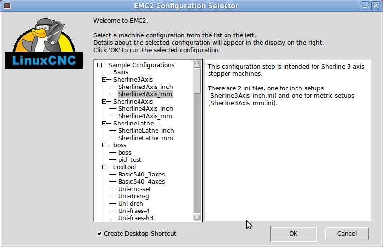

Вот все что было в папке /home/aft/emc2/configs стер ЕМС запустился :)
Как все делаю:
1. Поставил ЕМС2.5
2. Запускаю и в окне выбираю 3х осевой
1.png (4392 просмотра) <a class='original' href='./download/file.php?id=1513&mode=view' target=_blank>Загрузить оригинал (65.81 КБ)</a>
после чего появляется папка /home/aft/emc2/configs/Sherline3Axis
3. Запускаю ЕМС все работает!!!
Никаких настроек дополнительных в ЕМС не делаю. ЕМС не подключен к железу, одна цель добавить закладки.

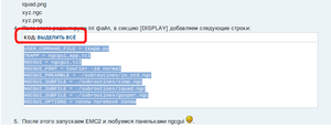

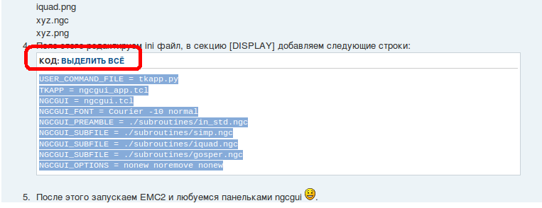

1. Сделал вот что, нажал ссылку выделить все:
01.PNG (4390 просмотров) <a class='original' href='./download/file.php?id=1514&mode=view' target=_blank>Загрузить оригинал (33.25 КБ)</a>
2. Вставил в ini файл:
02.PNG (4390 просмотров) <a class='original' href='./download/file.php?id=1515&mode=view' target=_blank>Загрузить оригинал (21.3 КБ)</a>
3. Запускаю ЕМС выдает ошибку.
Когда все стер и начал делать заново, уже скопировал из своего поста:
03.PNG (4390 просмотров) <a class='original' href='./download/file.php?id=1516&mode=view' target=_blank>Загрузить оригинал (27.09 КБ)</a>
Вставил в ini файл, и обратил внимание что название функций стали зелеными:
4.png (4390 просмотров) <a class='original' href='./download/file.php?id=1517&mode=view' target=_blank>Загрузить оригинал (117 КБ)</a>
Если воспользоваться ссылкой Выделить все то при вставке в ini файл спереди прописываются лишнии пробелы, если их не удалить получим ошибку.
*Nick я опять обкакал форум :hehehe:
Сообщения: 22776
Странно, у меня такое не воспроизводится... Даже не знаю, с чем это может быть связано :think:...
А ты просто вставляешь в gedit и все? В нем можно двигать блок текста вправо влево, если выделить несколько строк и нажать Tab или Shift+Tab.

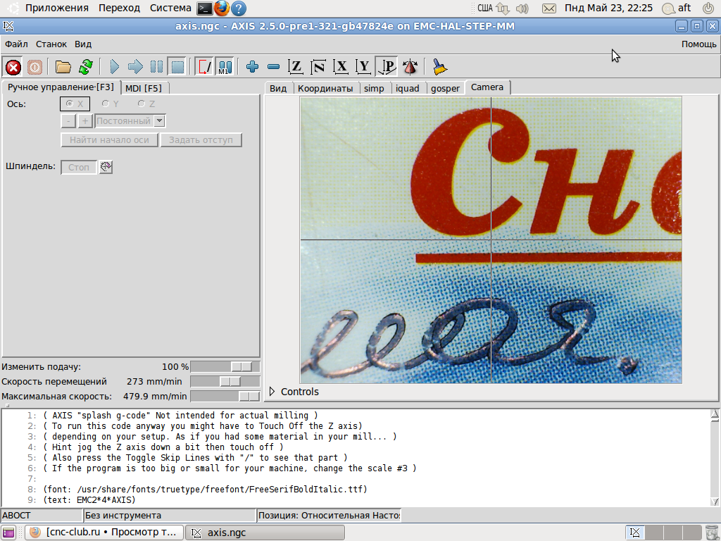

Nick Как к этим закладкам теперече добавить закладку с камерой ?
Сообщения: 22776
Устанавливаем camview-emc как указанно здесь: http://cnc-club.ru/forum/viewtopic.php? ... t=60#p5062
И в [DISPLAY] добавляем:
EMBED_TAB_NAME = Camera
EMBED_TAB_COMMAND = camview-emc -w {XID}
Должна появиться закладка Camera
Сообщения: 34042
подключил микроскоп воть:
EMC.png (4372 просмотра) <a class='original' href='./download/file.php?id=1520&mode=view' target=_blank>Загрузить оригинал (508.32 КБ)</a>
Ток почему камера лысая без координат и всяких кнопочек?
Сообщения: 22776
Но ведь заработало же :hehehe:!
Чтобы были кнопочки, камеру нужно запихать в glade vcp.
В какие кнопочки тебе нужны, как на скринах или другие?
PS какие-то кнопочки должны быть внутри controls.
psha
Сообщения: 147
Зарегистрирован: 28 фев 2011, 11:11
Сообщение psha »
aftaev писал(а):Ток почему камера лысая без координат и всяких кнопочек?
Лысая камера - это не бага, это фича :)
Собственно всё что можно спрятано и убрано, чтоб поле зрения было максимально.
Управление плагинами, действительно, живет под "Controls"
Всякие странные ништяки надо отдельно через gladevcp навешивать - там невозможно выработать общие требования :)
root, доделай конвертацию! :)
