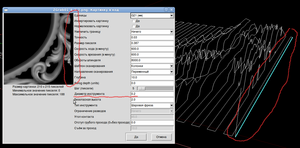

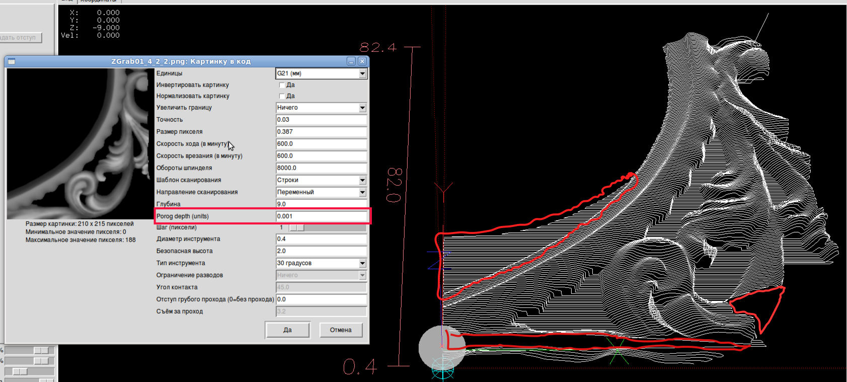

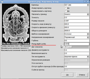

настройки image-to-gcode Porog depth(units) (10907 просмотров) <a class='original' href='./download/file.php?id=10613&mode=view' target=_blank>Загрузить оригинал (153.94 КБ)</a>

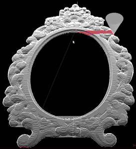

Глубина рельефа рисунка задается параметром "Глубина". На моем примере я выставил 9мм.
Если Porog depth > 0(в моем примере 0.01мм),
то все что глубже(ниже, больше) 9мм - 0.01мм = 8.99мм - считается фоном и будет обрезано с краев.
Очевидно, что если Porog depth = 0, то image-to-gcode работает в обычном режиме.

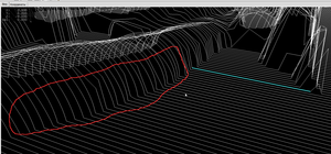

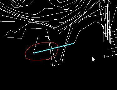

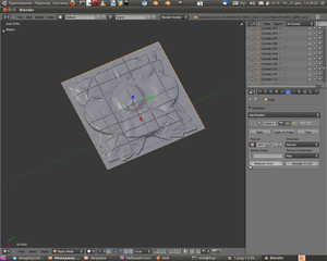

как это работает в картинках:

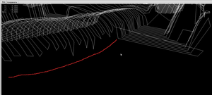

g-код полученный image-to-gcode Porog depth = 0 (10907 просмотров) <a class='original' href='./download/file.php?id=10616&mode=view' target=_blank>Загрузить оригинал (51.52 КБ)</a>

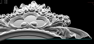

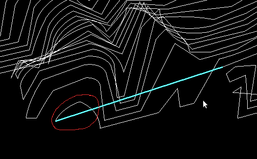

g-код полученный image-to-gcode Porog depth = 0.001 (10907 просмотров) <a class='original' href='./download/file.php?id=10617&mode=view' target=_blank>Загрузить оригинал (43.54 КБ)</a>

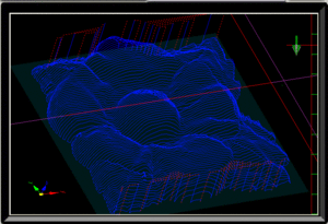

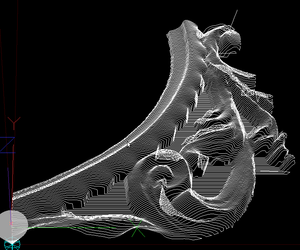

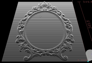

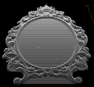

и собственно - требуемый резутат:
g-код рамки, черновой проход, фреза 6мм плоская (10873 просмотра) <a class='original' href='./download/file.php?id=10716&mode=view' target=_blank>Загрузить оригинал (43.18 КБ)</a>
:D

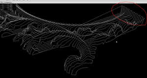

Делал из 2х половинок, а потом сшивал(вручную). На скрине я запечатлел как заканчивается выризатся первая половина и начала резать 2ую...

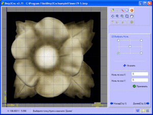

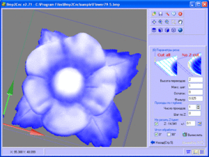

хочу обрезать весь фон до краев как в bmp2cnc:

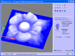

на форуме наткнулся на тему Картинку в УП
в которой есть ссылка на программу bmp2cnc аналог image-to-gcode
стало интересно, а умеет ли она обрезать края или нет? Оказывается умеет. Называется "отсечь лишние для обработки плоскости"
Вот в этом уроке
рисунок в bmp2cnc (11067 просмотров) <a class='original' href='./download/file.php?id=10313&mode=view' target=_blank>Загрузить оригинал (135.59 КБ)</a>
рисунок в bmp2cnc
3d рельеф построенный bmp2cnc (11067 просмотров) <a class='original' href='./download/file.php?id=10310&mode=view' target=_blank>Загрузить оригинал (85.01 КБ)</a>
Здесь в шестом диалоге программы есть очень полезная функция, которая, кстати, в других маститых программах часто реализуется "со скрипом".
Нажатием одной кнопки можно отсечь лишние для обработки плоскости, чем существенно укоротить время обработки.
Мы отсекаем нижнюю плоскость - и наша модель принимает окончательный вид:
после отсечения лишних для обработки плоскостей (11067 просмотров) <a class='original' href='./download/file.php?id=10311&mode=view' target=_blank>Загрузить оригинал (113.22 КБ)</a>
g-код после обрезки краев (11067 просмотров) <a class='original' href='./download/file.php?id=10312&mode=view' target=_blank>Загрузить оригинал (33.98 КБ)</a>
еще понравилась функция предварительно отображающая 3d рельеф по изображению... надеюсь когда-нибудь такая функция появится в image-to-gcode

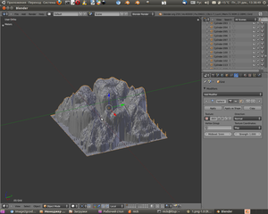

Гармонист писал(а):конечно это(поднять рельеф из изображения) можно сделать в Blender-e - поэтому это "бантик", но - очень красивый "бантик" )))
и его стоит реализовывать в последнюю очередь.

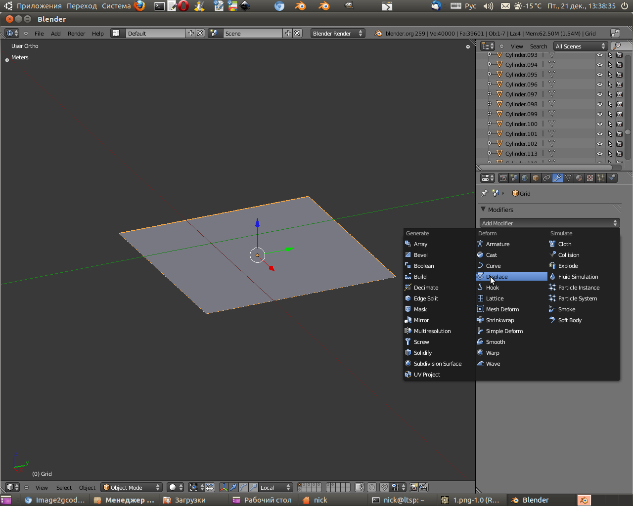

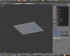

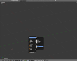

Да, в блендере за 2 минуты :):

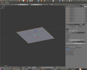

Добавляем объект grid
Делаем ему subdivision 100х100 или 200х200 (в меню Tool shelf (T))
Снимок-21.png (11037 просмотров) <a class='original' href='./download/file.php?id=10351&mode=view' target=_blank>Загрузить оригинал (77.97 КБ)</a>
Создаем новую текстуру и выбираем для нее наше изображение
Снимок-22.png (11037 просмотров) <a class='original' href='./download/file.php?id=10350&mode=view' target=_blank>Загрузить оригинал (163.78 КБ)</a>
Снимок-23.png (11037 просмотров) <a class='original' href='./download/file.php?id=10349&mode=view' target=_blank>Загрузить оригинал (165.18 КБ)</a>
Добавляем нашему Grid модификатор Displace и устанавливаем нашу текстуру.
Снимок-24.png (11037 просмотров) <a class='original' href='./download/file.php?id=10348&mode=view' target=_blank>Загрузить оригинал (179.28 КБ)</a>
Потом крутим-вертим strenght:
Снимок-25.png (11037 просмотров) <a class='original' href='./download/file.php?id=10347&mode=view' target=_blank>Загрузить оригинал (281.16 КБ)</a>
Снимок-27.png (11037 просмотров) <a class='original' href='./download/file.php?id=10346&mode=view' target=_blank>Загрузить оригинал (343.23 КБ)</a>

Пользоваться просто: устанавливаем параметр "Porog depth". Значение в миллиметрах. Все что ниже этого значения будет обрезано с краев.
"С краев" - значит что если от-g-кодить круг внутри которого - глубина хоть и будет ниже порога, но обрезана не будет. По сути алгоритм находит первое и последнее значения больше порога и все что внутри - жекодит(превращает в же-код).

image-to-gcode v3.2 - исправлен глюк в режиме "по строкам"
(7.79 КБ) 639 скачиваний
был такой глюк (10940 просмотров) <a class='original' href='./download/file.php?id=10570&mode=view' target=_blank>Загрузить оригинал (286.69 КБ)</a>
был такой глюк
после исправления (10940 просмотров) <a class='original' href='./download/file.php?id=10573&mode=view' target=_blank>Загрузить оригинал (49.52 КБ)</a>
после исправления
так сказать - ДО:
image-to-gcode Porog depth = 0 (10940 просмотров) <a class='original' href='./download/file.php?id=10571&mode=view' target=_blank>Загрузить оригинал (51.52 КБ)</a>
и собственно - ПОСЛЕ:
image-to-gcode Porog depth = 0.001 (10940 просмотров) <a class='original' href='./download/file.php?id=10572&mode=view' target=_blank>Загрузить оригинал (43.54 КБ)</a>
работает в режимах: строк, столбцов, при инвертировании, при нормализации и при черновых проходах.
В режимах фрезеровки вверх и вниз не тестировал, т.к. не разобрался зачем они нужны.

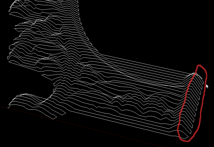

1. нашел еще один недочет:
ближайшую точку фона нужно оставлять(не удалять), считая её частью рисунка.
Демонстрирую:
image-to-gcode без обрезки краев (10924 просмотра) <a class='original' href='./download/file.php?id=10585&mode=view' target=_blank>Загрузить оригинал (67.15 КБ)</a>
image-to-gcode с обрезкой краев (10924 просмотра) <a class='original' href='./download/file.php?id=10586&mode=view' target=_blank>Загрузить оригинал (44.5 КБ)</a>
т.е. с краев будет вырезан не весь рельеф :attention:
это нужно исправить... :thinking:

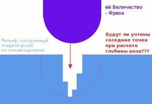

2. беспокоит вот что:
image-to-gcode компенсация диаметра инструмента (10924 просмотра) <a class='original' href='./download/file.php?id=10591&mode=view' target=_blank>Загрузить оригинал (21.98 КБ)</a>
image-to-gcode компенсация диаметра инструмента 2.png (10924 просмотра) <a class='original' href='./download/file.php?id=10588&mode=view' target=_blank>Загрузить оригинал (29.89 КБ)</a>

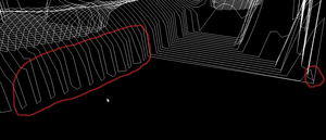

3. вот тут мы обсуждали что на всякий случай лучше сделать перемычки чтобы при совмещении 2х половинок не было проблем.
Вот я их сделал:
вертикальный шов
вертикальный шов
шов 1 при разрезе рисунка.jpg (1.53 КБ) 10924 просмотра
горизонтальный шов
горизонтальный шов
шов 2 при разрезе рисунка.jpg (1.14 КБ) 10924 просмотра
получил g-код:
image-to-gcode вертикальный шов при разрезе рисунка (10924 просмотра) <a class='original' href='./download/file.php?id=10594&mode=view' target=_blank>Загрузить оригинал (51.12 КБ)</a>
недоглядел бирюзовую линию и испортил заготовку (10213 просмотров) <a class='original' href='./download/file.php?id=17370&mode=view' target=_blank>Загрузить оригинал (85.17 КБ)</a>
все - ок
image-to-gcode горизонтальный шов при разрезе рисунка - Отсутствует (10924 просмотра) <a class='original' href='./download/file.php?id=10595&mode=view' target=_blank>Загрузить оригинал (35.4 КБ)</a>
В настройках image-to-gcode я выставлял шаг - 9 строк рисунка. А шов толщиной 2, 3 пикселя(строки). Мне кажется, что image-to-gcode все же не анализирует соседние строки(см.п2), т.е. он(image-to-gcode) тупо "перескочил" горизонтальный шов. :?
А вертикальный шов он не может перескочить т.к. анализарует всегда каждый пиксель...
Хотя провел тест и он показывает, что я в чем-то ошибаюсь:
Image2gcode компенсация диаметра инструмента 1 (10924 просмотра) <a class='original' href='./download/file.php?id=10596&mode=view' target=_blank>Загрузить оригинал (112.11 КБ)</a>
Image2gcode компенсация диаметра инструмента 2 (10924 просмотра) <a class='original' href='./download/file.php?id=10597&mode=view' target=_blank>Загрузить оригинал (116.33 КБ)</a>
видите, несмотря на то что первые несколько строк это фон, Image2gcode не сделал прямую линию как в первом случае...
этот тест говорит, что диаметр инструмента играет роль и соседние строки Image2gcode анализирует... :think:

Гармонист писал(а): Мне кажется, что image-to-gcode все же не анализирует соседние строки(см.п2), т.е. он(image-to-gcode) тупо "перескочил" горизонтальный шов.
Действительно - я ошибся.
перемычка в ж-коде (10910 просмотров) <a class='original' href='./download/file.php?id=10606&mode=view' target=_blank>Загрузить оригинал (24.82 КБ)</a>
перемычка в ж-коде
перемычка в ж-коде (10910 просмотров) <a class='original' href='./download/file.php?id=10607&mode=view' target=_blank>Загрузить оригинал (23.51 КБ)</a>
перемычка в ж-коде
оказалось я неверно выставлял "диаметр инструмента" = 0,1мм (тип - конусная 60 градусов)
думал у вершины конуса фрезы из-за биений фрезера фреза ходит на 0,1мм ...
а мерять нужно было у основания конуса, т.е. у концевика фрезы - а это 15мм. :monkey:
