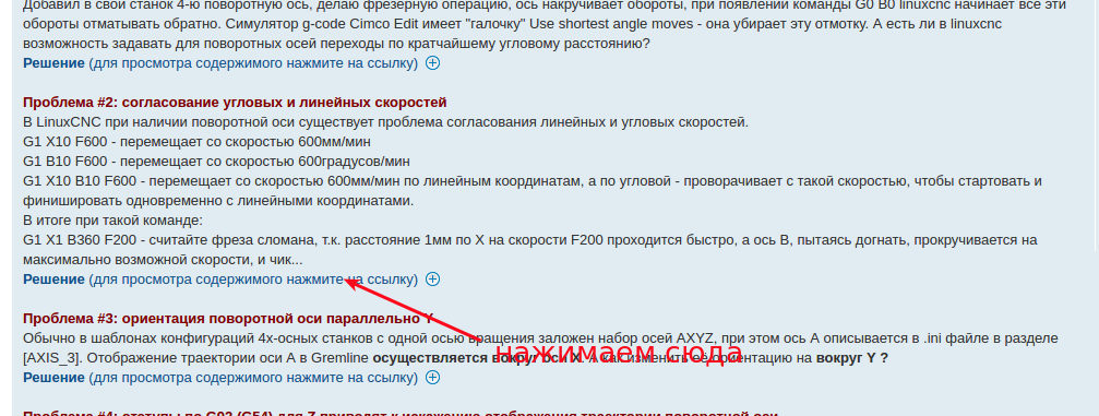

nkp писал(а):может проблема G93 и G94
http://www.cnc-club.ru/forum/viewtopic.php?f=15&t=4887
По указанной ссылке не описываются проблемы с G93 и G94
И ещё. УПэха весит 23МБайта. Прсле её загрузки в линуксцнц, последний начинает жутко тормозить. Невозможно даже выставить 0. Посмотрел, программа использует только один процессор их 4х.
Комп собран на плате ASRock J3455B-ITX 2 ГБ оперативки. Винт твердотельный.
Последний раз редактировалось ГАлексей 20 янв 2019, 23:39, всего редактировалось 2 раза.
Сообщения: 8340
Репутация: 1589
Re: Конфигурация EMC2 LinuxCNC
Сообщение nkp »
ГАлексей писал(а):не описываются проблемы
по ссылке - проблема №2
не?

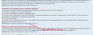

ГАлексей писал(а):А в постпроцессоре это можно настроить?
таки найди время почитать по ссылке http://www.cnc-club.ru/forum/viewtopic.php?f=15&t=4887
там про постпроцессор и даже пример ПП есть

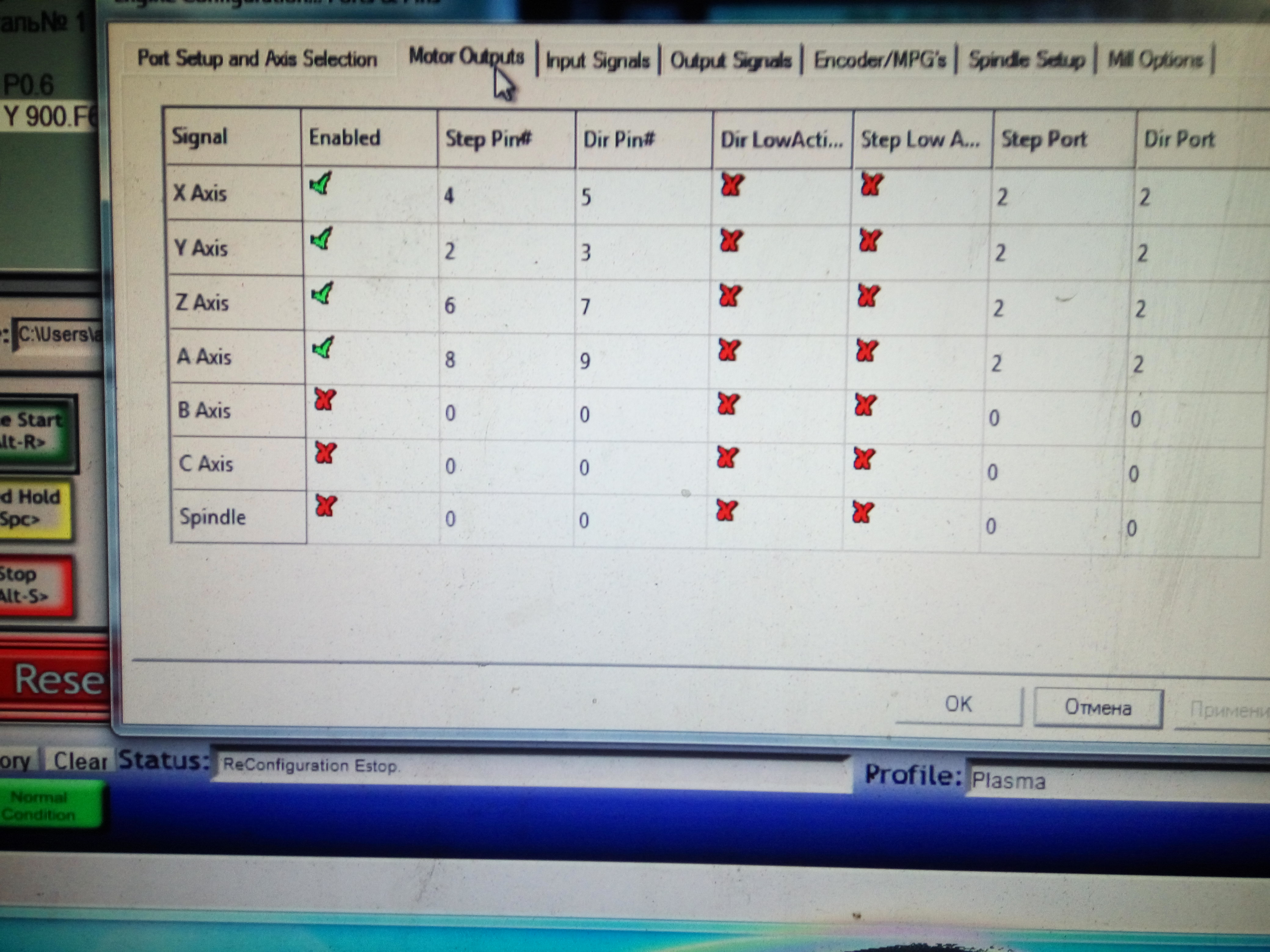

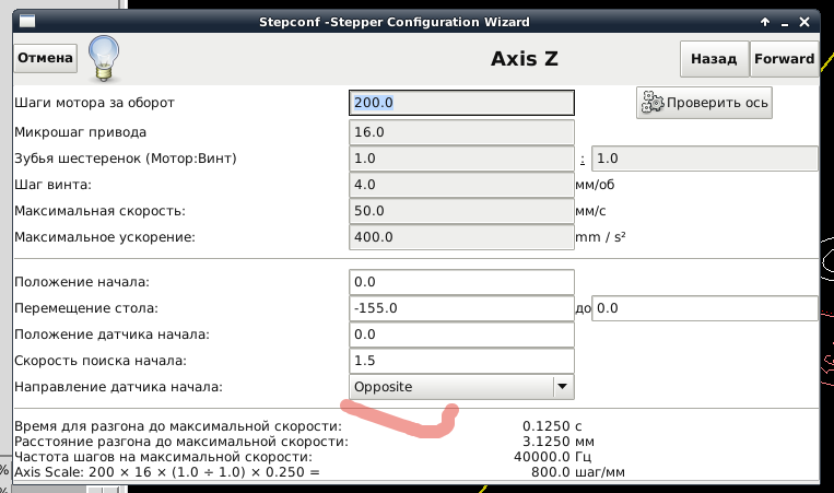

Здравствуйте помогите пожалуйста . разобраться с датчиком home по оси z .отправляю home наезжает на датчик и едет дальше .halmer датчик видит .joint 0 on limit switch error пишет что есть такая ошибка . Но я думаю что так и будет пока не станет в 0 .
plasma2lpt.ini
(7.88 КБ) 1014 скачиваний
Сообщения: 8340
Репутация: 1589
Сообщение nkp »
web123456 писал(а):joint 0
joint 0 - это не Z
может что в hal напутано
(в ини таки есть немного )
web123456
Сообщения: 50
Зарегистрирован: 16 май 2017, 12:34
Откуда: Тимашевск
Сообщение web123456 »
Подскажите пожалуйста где ошибка , вторая неделя прошла а толку нет мозги кипят . может invert 1 убрать stepper parport hal .в mach3 было так .http://www.cnc-club.ru/forum/download/f ... ?id=141853 брал конфиг здесь
stepper_parport.hal
(2.52 КБ) 1006 скачиваний

web123456 писал(а):Здравствуйте помогите пожалуйста . разобраться с датчиком home по оси z .отправляю home наезжает на датчик и едет дальше .halmer датчик видит .joint 0 on limit switch error пишет что есть такая ошибка . Но я думаю что так и будет пока не станет в 0 .
Там есть настройка в конфигураторе - куда ехать после срабатывания. У меня он наезжает, отъезжает назад и снова медленно наезжает.
Вот этот параметр посмотри:
2019-01-26_22-12-33.png (4833 просмотра) <a class='original' href='./download/file.php?id=155492&sid=3a60fe459bff1af1d91e5f4d1931a095&mode=view' target=_blank>Загрузить оригинал (43.87 КБ)</a>
Мой Ютуб канал.
web123456
Сообщения: 50
Откуда: Тимашевск
есть файлы конфига надо както в них подправить
ScrewDriver
Сообщения: 1942
Репутация: 498
Настоящее имя: Василий
Сообщение ScrewDriver »
Ты конфигуратор вообще запускал?
он умеет твои файлы конфига править же. ini, просто в графической форме.
А так это параметры из конфига:
HOME_SEARCH_VEL = 1.500000
HOME_LATCH_VEL = -0.625000
Внимание на знак :attention:

web123456 писал(а):где можно почитать об этом
Первое сообщение этой темы.
Учти, что в конце твоя конфигурация перепишется - так что можно куда-нибудь сохранить всю папку с твоим конфигом.

Запускается тыкаешь Пуск (или как он называется) - > CNC -> Stepconf Wizard
Там можно или новое создать или твое открыть или импорт конфига МАЧ3 произвести.
я переносил свои настройки с мача xml совсем не работает . завтра пойду пробовать еще

Просто настрой заново, да и все.
Там ничего сложного же. Единственное с чем обычно проблемы это enable. Включение усилителя или как-то так :)

думаю,что нужно проверить правильность коммутации датчиков(концевиков)
открыть Halshow (меню "Станок") ,в нем открыть пины Home всех трех осей, и нажимая их,проверить соответствие...
зы
и покажи все hal файлы
