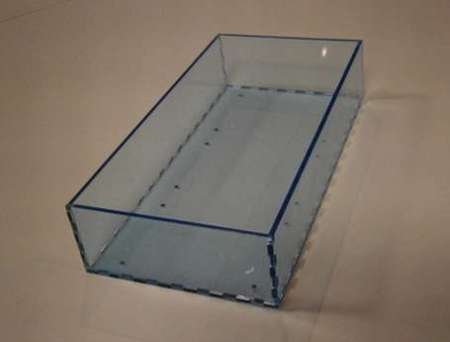

Шипы, это типо такого?
Open Topped.jpg (3547 просмотров) <a class='original' href='./download/file.php?id=8981&mode=view' target=_blank>Загрузить оригинал (15.55 КБ)</a>
Тогда вот, дешево, сердито и под любую ось: http://www.keppel.demon.co.uk/111000/111000.html

Nick писал(а):Шипы, это типо такого?
Да, именно так. Ссылку гляну, спс :)

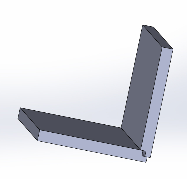

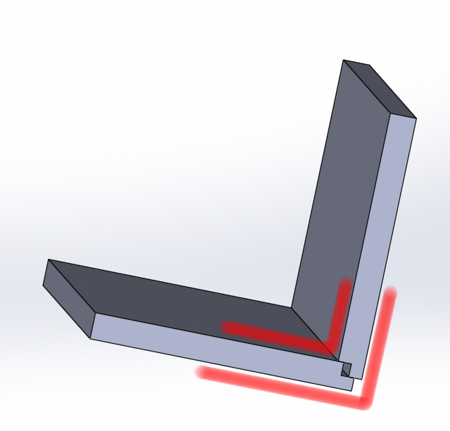

я вот так делаю:
s.png (3539 просмотров) <a class='original' href='./download/file.php?id=8982&mode=view' target=_blank>Загрузить оригинал (76.66 КБ)</a>

Сообщение Rafiq »
Тоже выход, для красивой склейки. И даже аккуратней выглядеть будет, чем на шипах. Однако, это несколько сложнее. Надо обеспечить правильный прижим, чтоб заготовку не пучило в середине, и ступенька была ровной, тут или вакуумный стол, или скотч, а для мягкого вспененного ПВХ на скотч клеить наверное не айс...

Re: Прога для раскроя панелей под шиповое соединение
С таким же чередующимся шипом, или просто ровная ступенька?

Сообщение Rafiq »
Nick писал(а):С таким же чередующимся шипом, или просто ровная ступенька?
Просто ступенька, чтобы точно совместить панели.
Использую не вакуумный стол, а просто 2 дюралевых уголка, один из которых 50х50х3, у которого внутренний угол без закругления.

Сообщение Rafiq »
Я думал про уголки с отверстиями вместо штатных прижимов, но тут не совсем понял, как ты прижимаешь. Зачем внутренний угол без закругления?
Сообщения: 21923
Во внутренний угол вкладываю склеиваемые детали, на них уголок поменьше (35х35х1.5) и зажимаю пластиковыми зажимами-прищепками. Т.е. склеиваемые детали оказываются зажаты меж двух уголков.
Примерно вот так:
s.png (3522 просмотра) <a class='original' href='./download/file.php?id=8986&mode=view' target=_blank>Загрузить оригинал (94.27 КБ)</a>
