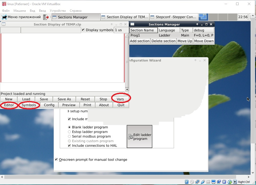

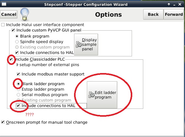

И так, идем в stepconf и во втором окне видим следующую картику:
linux 1.jpg (6975 просмотров) <a class='original' href='./download/file.php?id=108116&mode=view' target=_blank>Загрузить оригинал (80.66 КБ)</a>
В include ставим галочку, что нужен нам ladder
Blank ladder programm - я так понимаю, что стандартная релейная логика
inklude connection HAL - что все это значит? перевод в принципе понятен, а вот смысл явно нет... Зачем это?

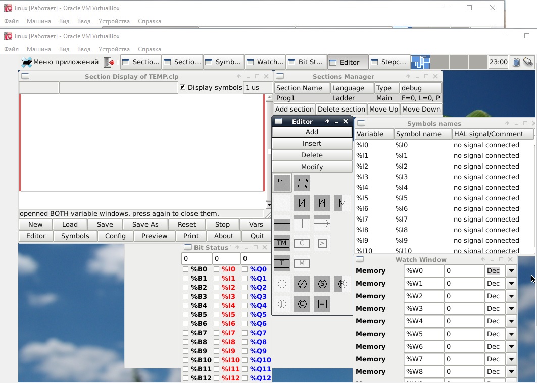

Тыкаем Edit ladder program и попадаем в святую святых...
linux 2.jpg (6975 просмотров) <a class='original' href='./download/file.php?id=108119&mode=view' target=_blank>Загрузить оригинал (153.77 КБ)</a>

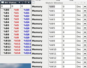

нажимая выделенные кнопки должны получить следующие панели (Vars тыкать несколько раз до получения нужного результата...
linux 3.jpg (6975 просмотров) <a class='original' href='./download/file.php?id=108120&mode=view' target=_blank>Загрузить оригинал (234.94 КБ)</a>
Окей, получили все панели и вот поехали ставить задачу, ну скажем абстрагированную от реальности но вполне показательную на мой взгляд:
на 10 пин LPT порта при получении сигнала включается программное реле времени и через заданный интервал времени отключает станок по аварии.
Панель Bit Status, в целом понятна, там отображается текущий статус входа ( а может и выхода )
%I0 это входы при том весьма переменные, а переменные они по тому, что их назначаешь в HAl файле net sig0 parport.0.pin-10-in-not classicladder.0.in-00
%I1 - это classicladder.0.in-01
и тд
%Q0 - это classicladder.0.out-00 их так же назначаешь в файле Hal
%Q1 - это classicladder.0.out-01
Спасибо nkr за подсказки
Что обозначают этот %B0 ? Это входы выходы или что то еще? вообще суть этих параметров какова?
Я предполагаю, что это некие переменные относительно которых потом через HAL файл пишутся реальные выходы порта?

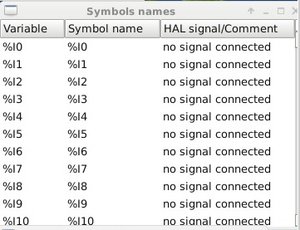

Simbols names панель
linux 4.jpg (6973 просмотра) <a class='original' href='./download/file.php?id=108122&mode=view' target=_blank>Загрузить оригинал (39.36 КБ)</a>
Зачем она нужна? в ней можно менять названия во всех столбцах, по идее она должна отображать текущее значение сигнала.
Объясните пожалуйста, зачем именно эта панель.

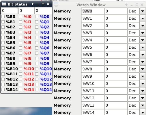

Vars
linux 5.jpg (6973 просмотра) <a class='original' href='./download/file.php?id=108123&mode=view' target=_blank>Загрузить оригинал (92.27 КБ)</a>
Еще одна не понятная панель, по идее в ней я могу тестить логику включая определенные значения или выключая...

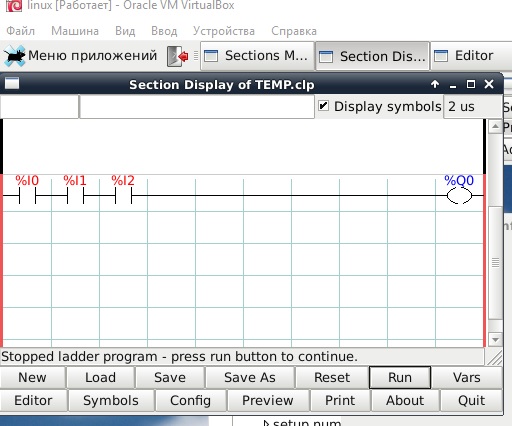

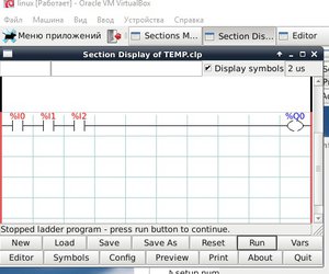

На данном этапе вроде разобрали основные панели ladder
Напоминаю задачу: при появлении сигнала на ножке LPT 10 (вход) таймером отсчитываем 10 секунд и останавливаем станок по аварийному сигналу.
linux 6.jpg (6958 просмотров) <a class='original' href='./download/file.php?id=108138&mode=view' target=_blank>Загрузить оригинал (64.49 КБ)</a>
Путем неимоверных усилий я создал таки простейший кусок релейки, и вот что она значи на мой взгляд:
при появлении сигнала на контакте %I0 %I1 %I2 срабатывает реле %Q0
отлично, все просто, но есть но: что это за контакты? как их привязать к реальным контактам LPT порта?
Разъясните пожалуйста, после этого станет меньше вопросов...

%I0 - это classicladder.0.in-00
Сообщения: 8340
Репутация: 1589
Re: Classic Ladder как работать?
Сообщение nkp »
net sig1 parport.0.pin-11-in-not classicladder.0.in-01
net sig2 parport.0.pin-12-in-not classicladder.0.in-02
net estop classicladder.0.out-00 halui.estop.activate

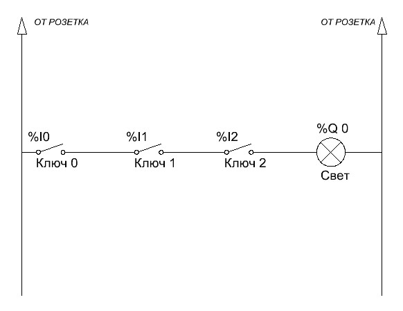

Loituma писал(а):Путем неимоверных усилий я создал таки простейший кусок релейки
Думаю что ето шутка :lol: Ето так вьйглядит если хотите включит свет через три ключа :

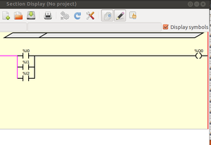

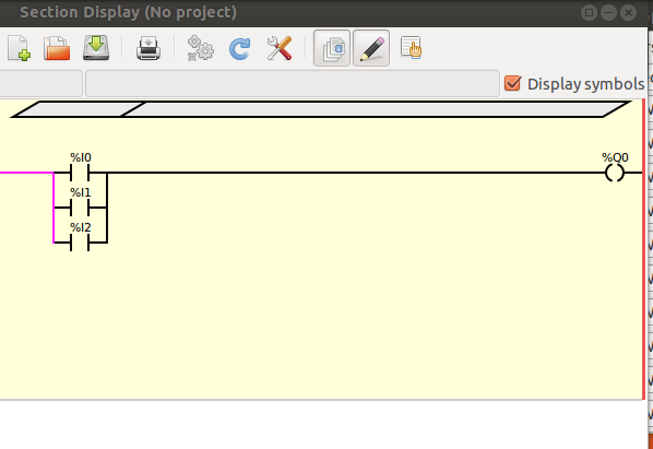

приведенная ТС выше схема - как бы логическое "И"
чтоб сработало реле Q0 - нужно чтоб замкнулся и I0,и I1,и I2
нарисуем логическое "ИЛИ":
Выделение_129.png (6908 просмотров) <a class='original' href='./download/file.php?id=108145&mode=view' target=_blank>Загрузить оригинал (25.02 КБ)</a>
чтоб сработало реле Q0 - нужно чтоб замкнулся (как минимум) или I0,или I1,или I2

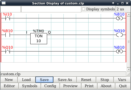

А если сериозно для вопрос :
то по моему так в ....hal:
 net inavost parport.0.pin-10-in =>   classicladder.0.in-10
 net outavost classicladder.0.out-10 => halui.estop.activate
в ладер :
Ladder.png (6906 просмотров) <a class='original' href='./download/file.php?id=108146&mode=view' target=_blank>Загрузить оригинал (31.56 КБ)</a>
Хотя и не понял зачем на Авост задержка времени !!!???? :thinking:
Он же зато Авост сразу остановит машина , что то аварийное случилось !!

По делу: Denkata? объясните мне пожалуйста смысл вашей схемы, я опишу ее как я понял (попутно устанавливаю ХП что бы поставить девелопер и написать свой аналог схемы)
1 строка: При верхнем фронте %i0 срабатывает некое реле %B10 (что это за реле и в чем его смысл?), ох нет, догнал, это команда Set? значит присваеваем реле статус замкнуто.
2 строка: При сработке реле %B10 запускается таймер %tM0 10 секунд и включает катушку
3 строка: по верхнему фронту %Q10 сбрасываем реле %b10
я правильно понял? задача выстроилась не много по другому, но в целом вроде понятно стало. синтаксис у меня другой, установится покажу как это выглядит для меня )))
Вопрос по %B10 это некое обозначение виртуального реле которое можно использовать в программе? я к чему спрашиваю, у меня в девелопере используется буква M и за ней номер...
dinkata
Сообщения: 1027
Репутация: 390
Настоящее имя: Диньо
Откуда: Болгария
Сообщение dinkata »
Loituma писал(а):1 строка: При верхнем фронте %i0 срабатывает некое реле %B10 (что это за реле и в чем его смысл?), ох нет, догнал, это команда Set? значит присваеваем реле статус замкнуто.
да , по переднему фронта сигнал на parport.0.pin-10-in устанавливаем в замкнутое состояние внутренное реле
или как поняли
виртуального реле
Зачем ето , чтоб только заметит сигнал на вход .
Loituma писал(а):2 строка: При сработке реле %B10 запускается таймер %tM0 10 секунд и включает катушку
и после истечение 10 секунд включает катушку которая дает сигнал на аварийной останов
Loituma писал(а):3 строка: по верхнему фронту %Q10 сбрасываем реле %b10
чтоб вернут все в исходное состояние
