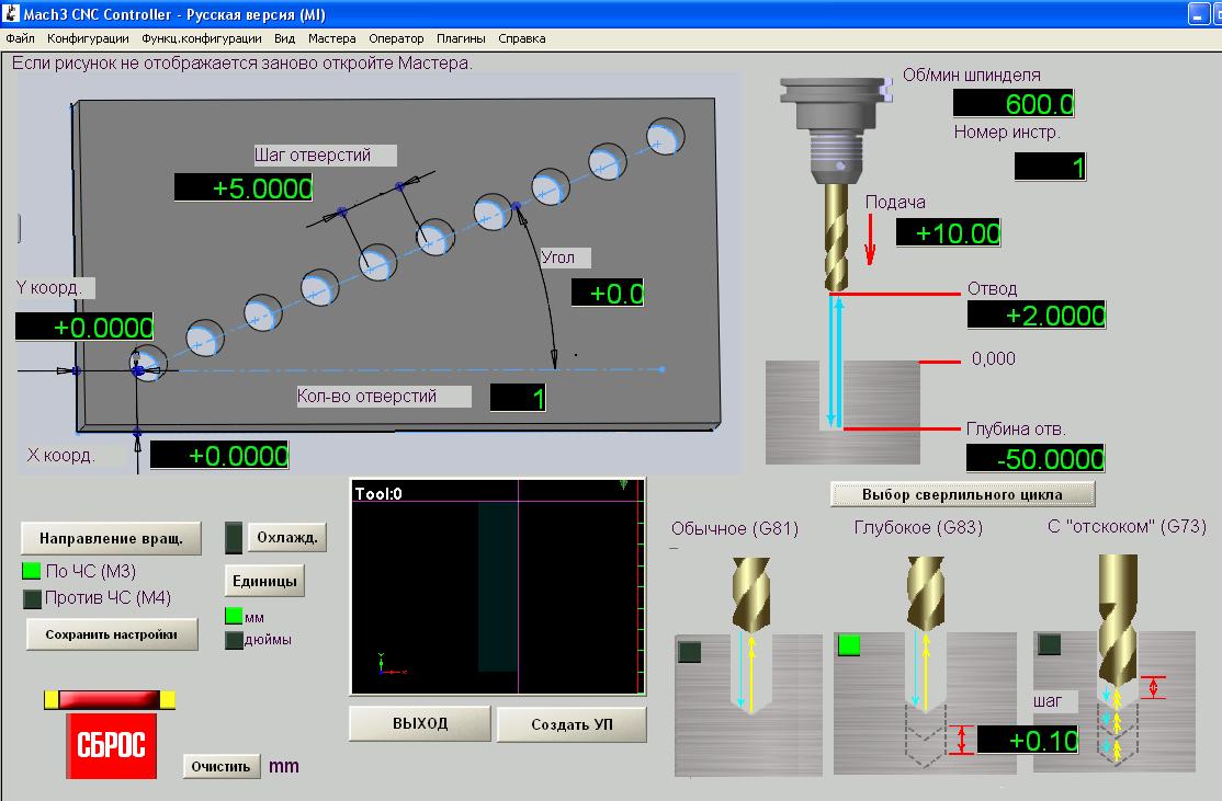

Тему создал по мотивам: Мастера для Mach3 #1. Насколько я знаю, Афтаев уже по этому вопросу общался с nkp и они пришли к выводу, что можно сделать так же, но так красиво не получится.
Хотелось бы разобраться, почему не получится, и что можно выжать из LinuxCNC стандартными методами?
На сколько я понимаю, самый прямой способ - сделать этот мастер через ngc gui. Что нас ограничивает? Как там задается интерфейс формы?
ЗЫ есть еще вопрос, не стоит ли все параметры разместить в 1 столбик, а к чему они относятся нарисовать стрелками. Я конечно не уверен, но имхо, когда все параметры разбросаны по экрану, можно забыть какой-нибудь из них настроить. А если все в 1 столбик, то смотришь все по порядку, и ничего не забудешь...
На всякий случай картинка, чтобы в соседнюю тему постоянно не лазить:
Масн мастер.JPG (3573 просмотра) <a class='original' href='./download/file.php?id=5716&sid=286f24e1dade14c9ff7141e387a8a888&mode=view' target=_blank>Загрузить оригинал (103.16 КБ)</a>

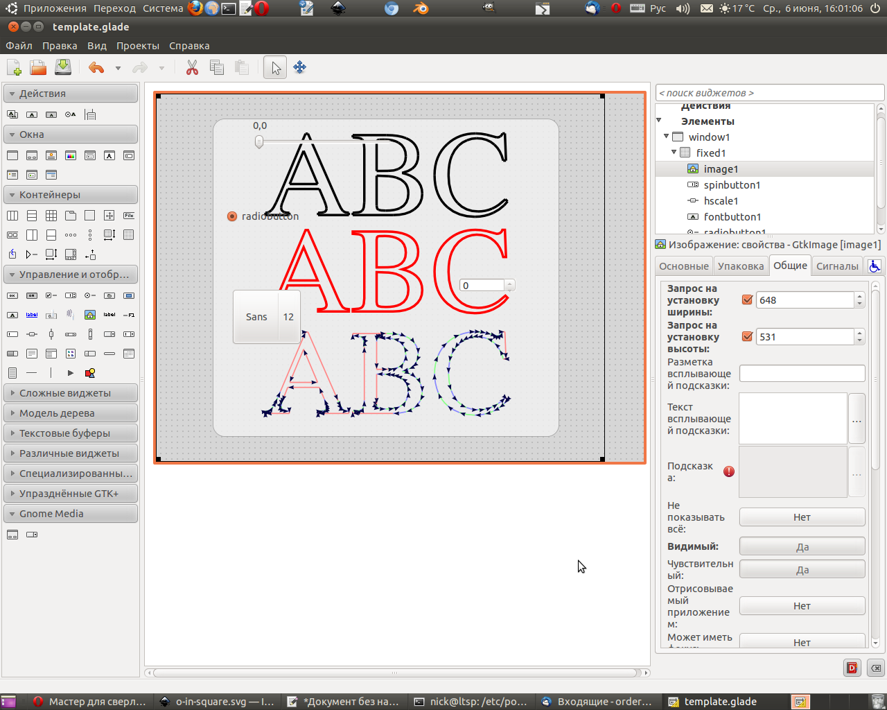

Теперь как рисовать. Наверное стоит остановиться на GTK.
В GTK можно делать интерфейсы с картинками и произвольным расположением элементов при помощи виджета fixed.
Т.е. добавляем его на форму, и в него пихаем все, что нам нужно. Вот пример:
Снимок.png (3533 просмотра) <a class='original' href='./download/file.php?id=5735&sid=286f24e1dade14c9ff7141e387a8a888&mode=view' target=_blank>Загрузить оригинал (251.78 КБ)</a>
template.glade.zip
(741 байт) 535 скачиваний

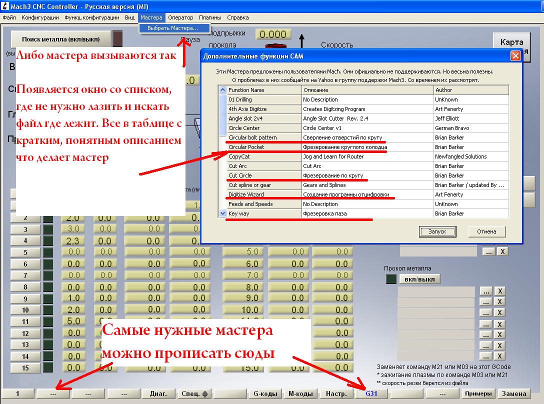

Вся прелесть Линуха и ЕМС что нужно все держать в голове.Вот это и отталкивает многих. Опять приходим к тому что нужно знать где лежит файл, как он называется. Кто это написал разбереться, а как быть с джамшутом которого поставили за станок?
:attention: Так это сделано в Маче интуитивно и понятно :attention:
Мач мастера.JPG (3522 просмотра) <a class='original' href='./download/file.php?id=5739&sid=286f24e1dade14c9ff7141e387a8a888&mode=view' target=_blank>Загрузить оригинал (185.94 КБ)</a>
nkp писал(а):очередной раз поражаемся изысканному интерфейсу
Да, интерфейс в ЕМС гибкий и податливый :)

aftaev писал(а): нужно знать где лежит файл
нет конечно-все будет так ,как в маче : одна кнопка меню вызывает список или окно с наименованиями всех мастеров.
Там выбираешь-и вперед!
