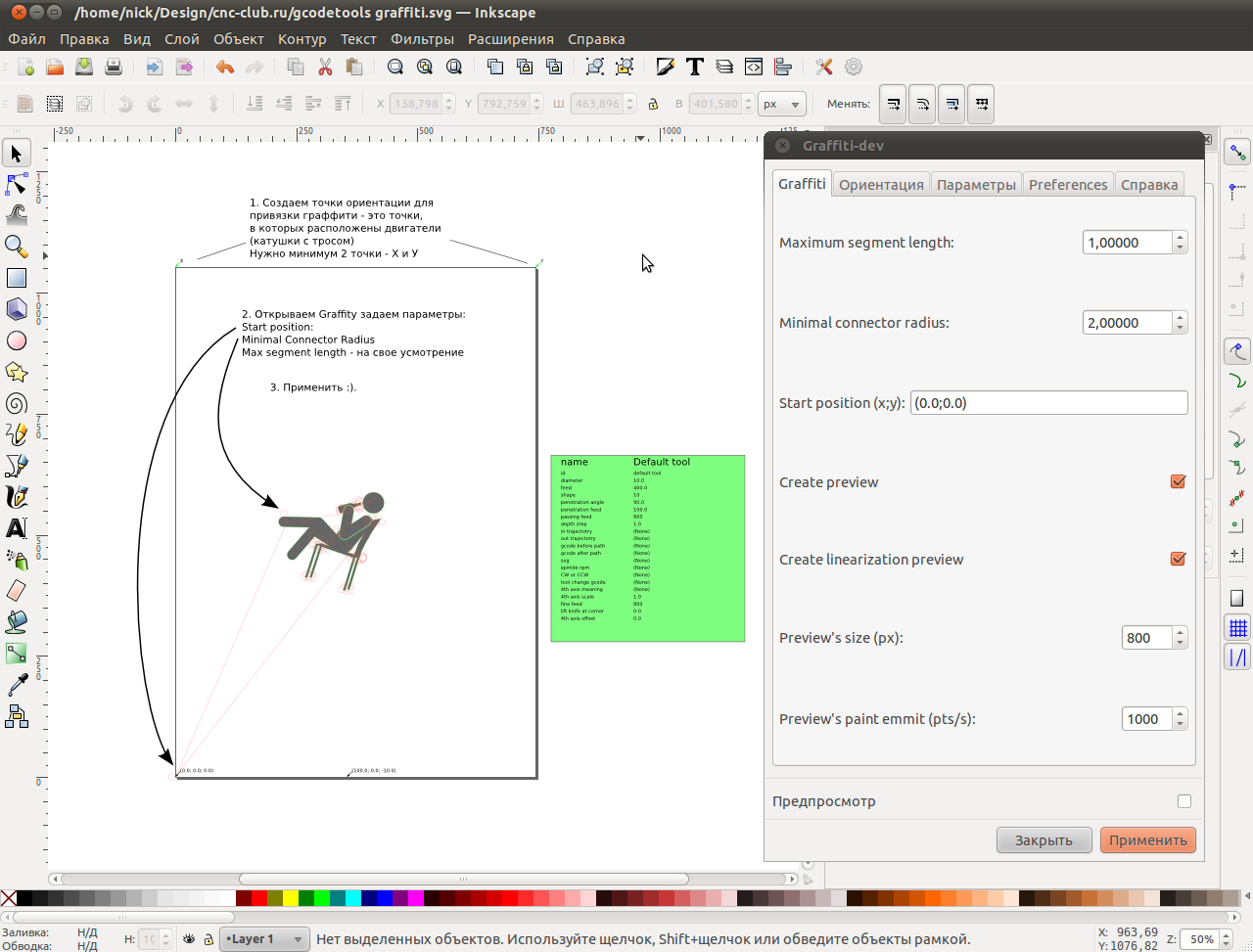

Краткая инструкция по пользованию Graffiti:
gcodetools - graffiti.png (4923 просмотра) <a class='original' href='./download/file.php?id=6230&sid=86f814a3f9e064f6e09455cfb000a557&mode=view' target=_blank>Загрузить оригинал (195.51 КБ)</a>
gcodetools graffiti.svg
(222.29 КБ) 1028 скачиваний

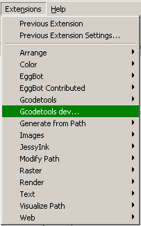

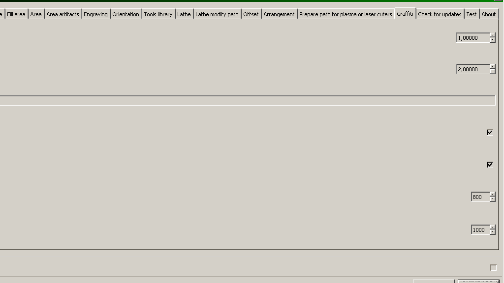

Скачал gcodetools-dev, установил, но почемуто не совсем корректно установилось (рисунки во вложении), в чем я ошибся?
После выполения Graffiti выдало сообщени:
Warning! There are some paths in the root of the document, but not in any layer! Using bottom-most layer for them.
No paths are selected! Trying to work on all available paths.
Будут пробывать конвертировать для EggBot.
gte2.PNG (4889 просмотров) <a class='original' href='./download/file.php?id=6251&sid=86f814a3f9e064f6e09455cfb000a557&mode=view' target=_blank>Загрузить оригинал (14.46 КБ)</a>
Сообщения: 22776
Re: Графити бот и блок управления EggBot
Выполни в консоли python create_inx.py в папке, куда все скачал - тогда создадутся все необходимые формочки расширений.
2cme писал(а):Warning! There are some paths in the root of the document, but not in any layer! Using bottom-most layer for them.
Ты svg в чем-то другом создавал?
Когда выберешь контур снизу пишется в каком слое он находится, если там "корень" - значит контур не в слоях, а просто в корне документа.
Лучше всего сделать Файл-Новый и скопировать туда нужные контуры - так можно избежать большинства проблем с svg полученными со стороны.

Сообщения: 22776
Да там просто все. Открываешь Graffiti в нем Orientation Points, выбираешь Graffiti point и два раза применить. Появятся два маркера, перетаскиваешь их на нужные места. Потом открываешь вкладку Graffiti и жмешь применить. Все.
ЗЫ в этом сообщении есть svg Графити бот и блок управления EggBot #8

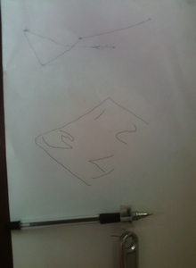

Вот что получается при прямой печати из расширения EggBot (это без преобразования Graffiti):
rg_eeb_01.png (4808 просмотров) <a class='original' href='./download/file.php?id=6629&sid=86f814a3f9e064f6e09455cfb000a557&mode=view' target=_blank>Загрузить оригинал (1.79 МБ)</a>
