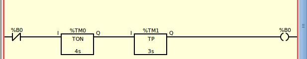

Далее рассмотрим таймеры,их разновидности и некоторые примеры применения. Посмотрим ,как действуют эти элементы:
http://www.youtube.com/watch?v=XEBq5exN05Q&feature=plcp
То есть у нас есть три режима :
TON- задержка включения
TOF- задержка выключения
TP- включение на установленное время
Допустим,перед нами стоит задача составить схему , в которой катушка (пускатель,реле,датчик,сигн.лампа) будет включенной на время x ,и отключенной
на время y (все это в цикле):
http://www.youtube.com/watch?v=611N_EtC ... e=youtu.be
время таймера ТМ0 определяет продолжительность выкл катушки, ТМ1 - продолжительность вкл
У нас еще есть дополнительно 3 переменных для каждого таймера:
%TMxx.Q - состояние выхода таймера (1 или 0 можем только читать)
%TMxx.V - текущее значение ( целое число, можем только читать)
%TMxx.P - значение уставки ( целое число, можем читать и писать)
попробуем использовать их в нашей схеме-добавим в условия задачи увеличение нерабочей паузы на 1с каждый цикл,а
по достижению уставки 10с - сброс в 0 :
1.clp.tar
(10 КБ) 936 скачиваний
http://www.youtube.com/watch?v=7KC94TeT ... e=youtu.be
